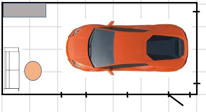

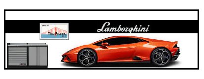

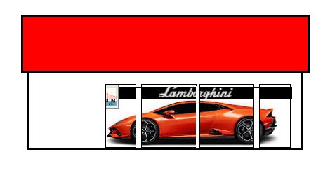

som alltid en massa tankar, planer, funderingar osv... Förr eller senare vill jag komplettera med ett garage för en hobbybil... och då kanske nåt sånt här. Några tankar och feedback?
Skiss av garage med stora fönster som visar en orange sportbil inuti.
Skiss av ett garageprojekt med en orange hobbybil, stora glasrutor mot tomten, och infartsytor markerade i blått och grått.
Ritning av ett garage intill en orange Lamborghini, stora fönster mot en tomt och texten "The Frame".
De stora glasrutorna är såklart vända in mot tomten, och inte ut mot gatan. Det innebär att jag kommer kunna se bilen, inne ifrån vardagsrummet i huvudhuset hela året...
Som sagt tidigare i tråden, så är det blå själva garaget, det grå är kompletterande infart...

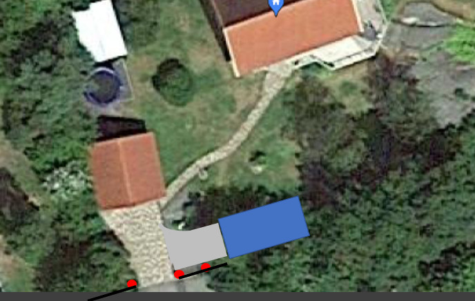

Satellitbild över en tomt med markuppritat förslag på ett blått garage och grå infart.

Hahaha... den var bra... Notera dock att det är helvägg längst in i garaget, så lite gömslen finns det allt... :-)
