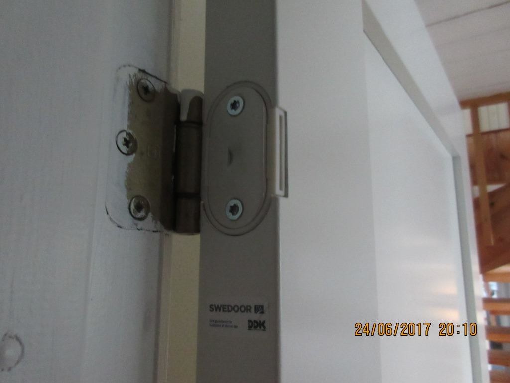

Glad i hagen köpte jag en Swedoor innedörr och tänkte det är väl bara att klicka in den i den Swedoor-karmen jag har. Men dom jävlarna har bytt standarden igen.
Så ser det ut:
Det nya avlånga sitter inte fast mot det äldre med tre skruvar. Finns det en möjlighete att fixa detta eller måste jag byta karm också?

Byta gångjärn?
Vad är det som inte passar?
Om det inte klickar fast så testa att skruva loss fästplattan på dörren och vrid den 180 grader och skruva dit den igen.
Men enligt vad jag kan se så borde det passa direkt men det kanske krävs att du spänner skruvarna när den sitter rätt, svårt att se modell på den bilden.
Då fästplattan saknar en fjädrande läpp så fjädrar antingen hela plattan eller så spänns den fast med skruvarna.
