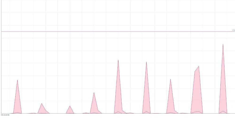

Ja, här måste man tyvärr felsöka lite. Ett enkelt sett att se om datasegmenten laddas ner i tid är tex Microsoft windows "task manager"och övervaka nätverksanslutning.TorpAnders skrev:
Om det finns gott om bandbredd ser profilen ut så här med flera sekunders avstånd mellan topparna:
Om bandbredden är dålig är topparna trubbigare och med mindre mellanrum. Hänger topparna ihop hinner klienten sannolikt inte få hem filmsegmenten i tid.
