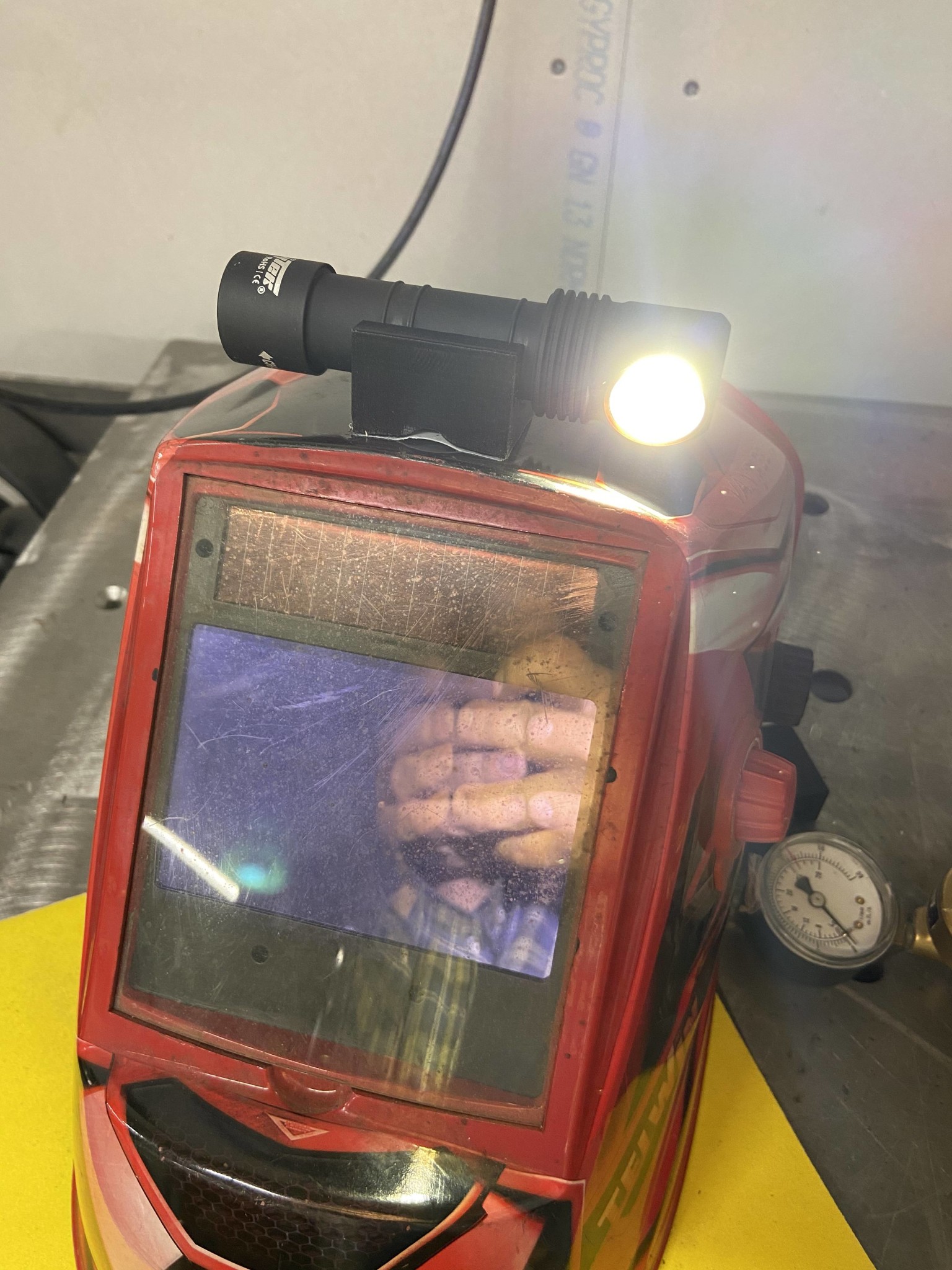

oavsett så måste du sätta en lampa på hjälmen. Senaste speedglas från 3m finns med lampa så jag blev inspirerad att prova. Och jo jäklar det är som en dröm känner inte att jag behöver ta av mig hjälmen när jag positionerar om arbetet. Och så ser man bra i dåliga vinklar.
Har dock aldrig kört förstoringsglas
  • Svetshjälm med påmonterad lampa som belyser arbetsytan.
