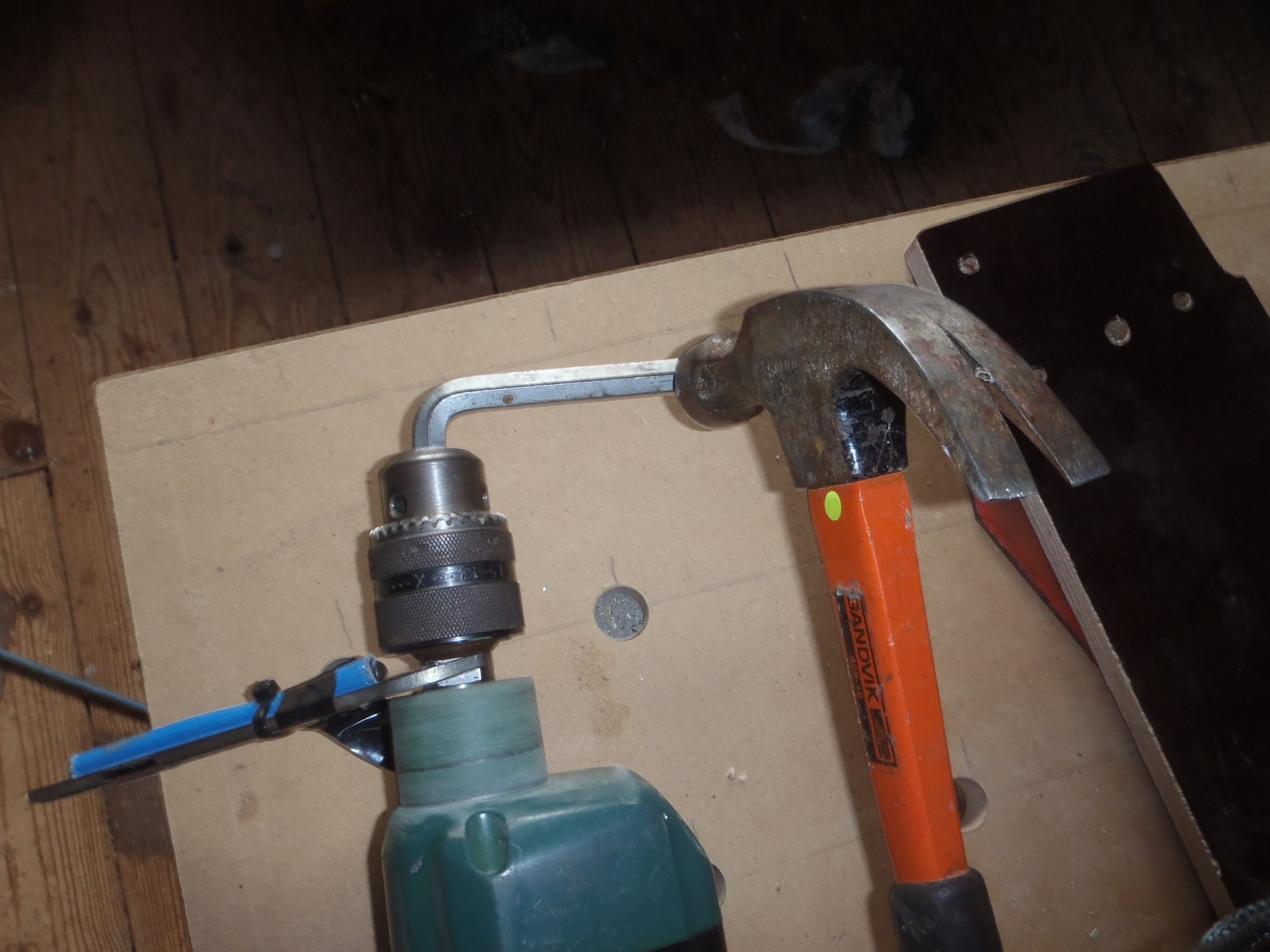

Om du konstaterat att det inte finns låsskruv i chucken så brukar jag använda denna setup.MaxPax skrev:Nu har jag lossat vispen, rengjort båden den och inne i chucken och dragit åt enligt GK100. Får se hur länge det håller. I övrigt ser jag ingen låsskruv inne i, utan chucken sitter på en gängad spindel, det går att få dit en blocknyckel bakom så man kan lossa den med en rörtång antar jag. Om jag behöver svetsa så kommer jag dra åt vispjäveln ordentligt, lossa hela chucken med den på och sedan svetsa ihop dem.
Den största insexnyckeln du lätt får in i chucken håll emot med en öppen nyckel och ge insexnyckeln ett bestämt slag med hammaren.

Brukar funka att bara sätta i chucknyckeln i hålet och damma till med hammaren också, utan att hålla emot med nyckeln. Vet många som gör så.ceson skrev:
Om man ska lossa den alltså, vilket egentligen inte är frågan med tråden.

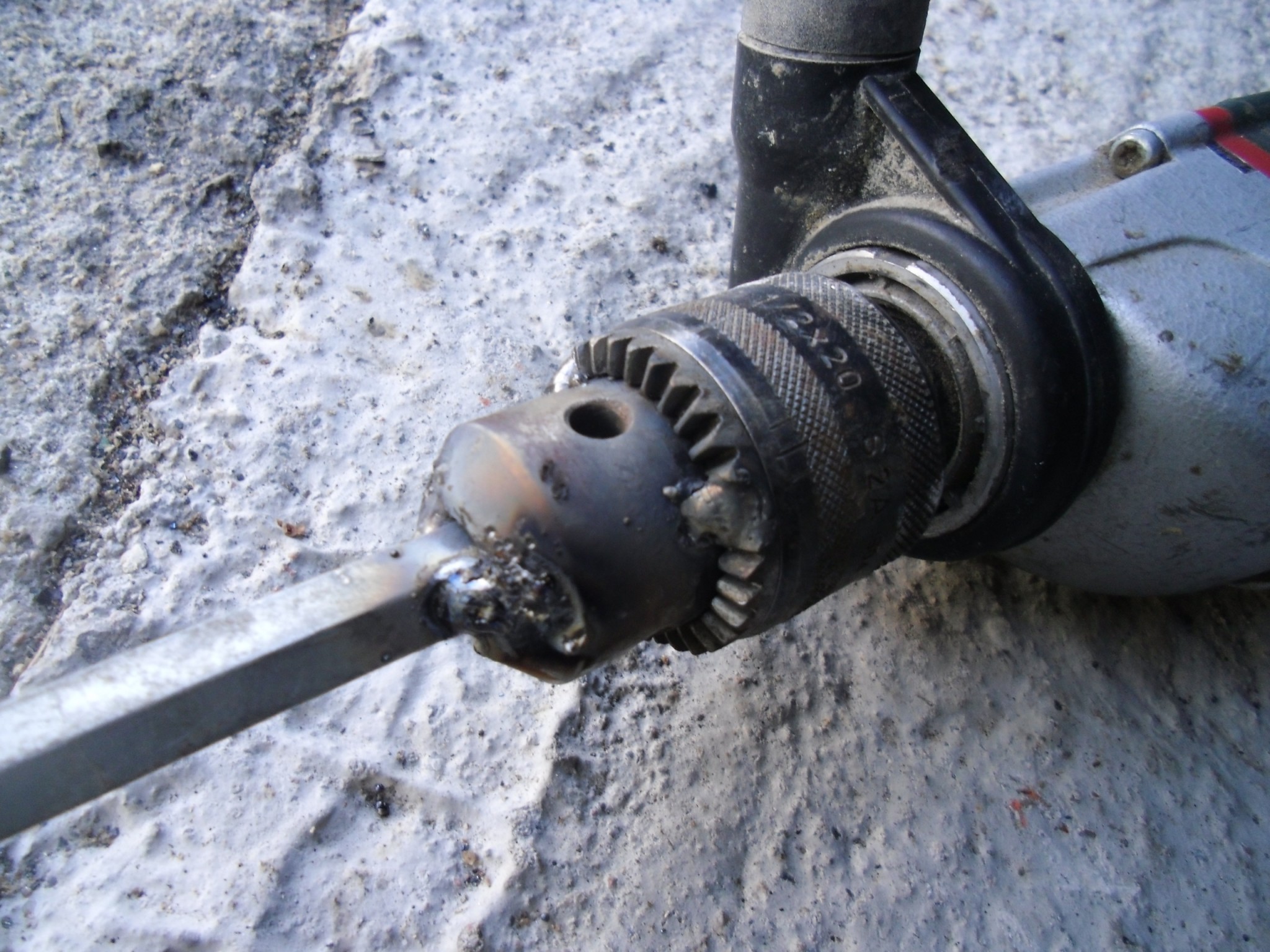

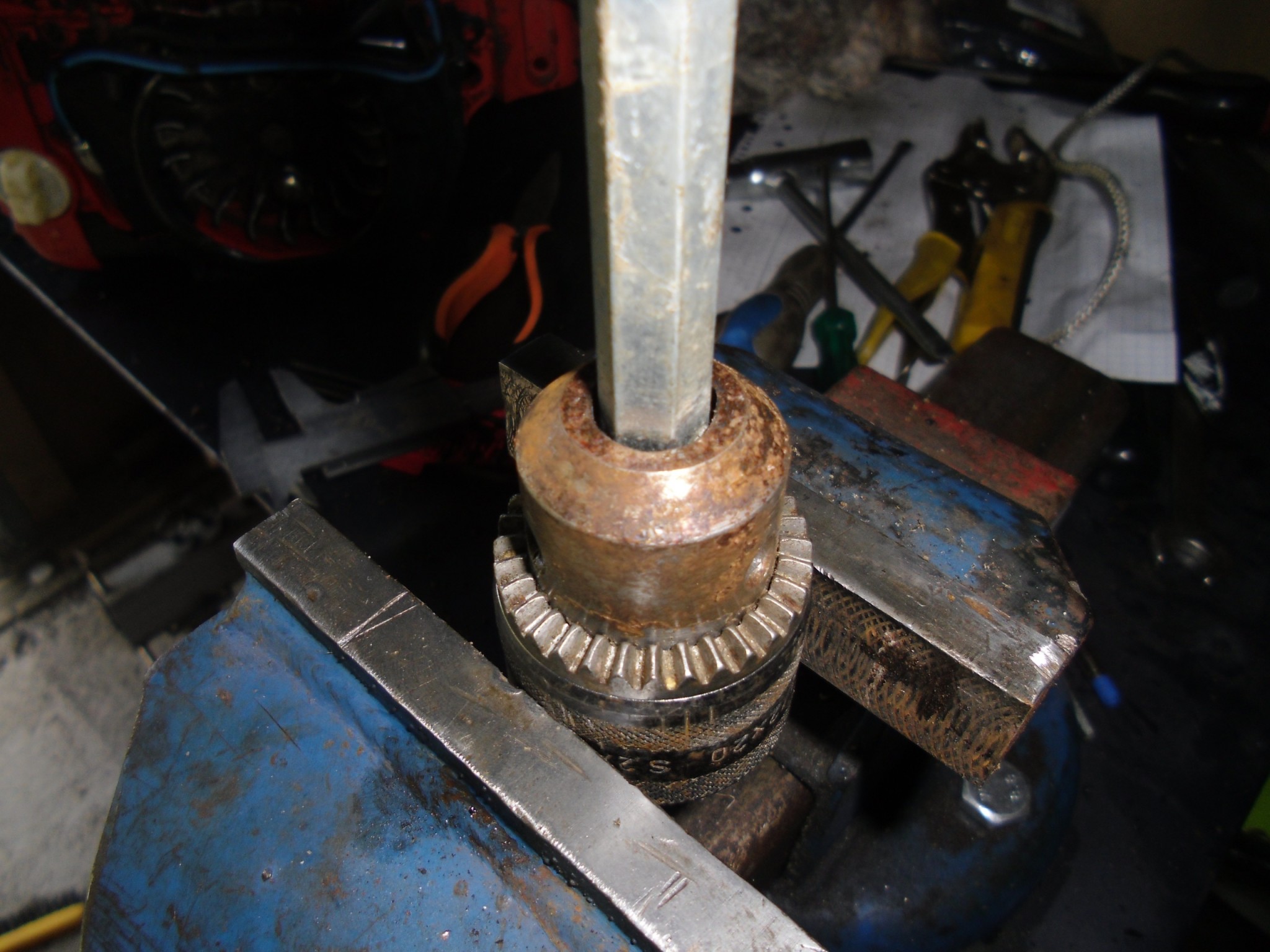

Okay, en liten uppdatering är på sin plats.
Jag körde med GK100's tips ett tag, men den släppte bannemej ändå. Sedan dess har jag stört mig som vanligt varje gång det vispats och dragit åt med nyckeln som börjar bli bra sliten. Idag tröttnade jag.
Jag skruvade loss chucken med blandarstaven i, åtdragen så mycket som gick. Såhär der den ut:
Efter ett tag med stålborste i vinkelslipen:

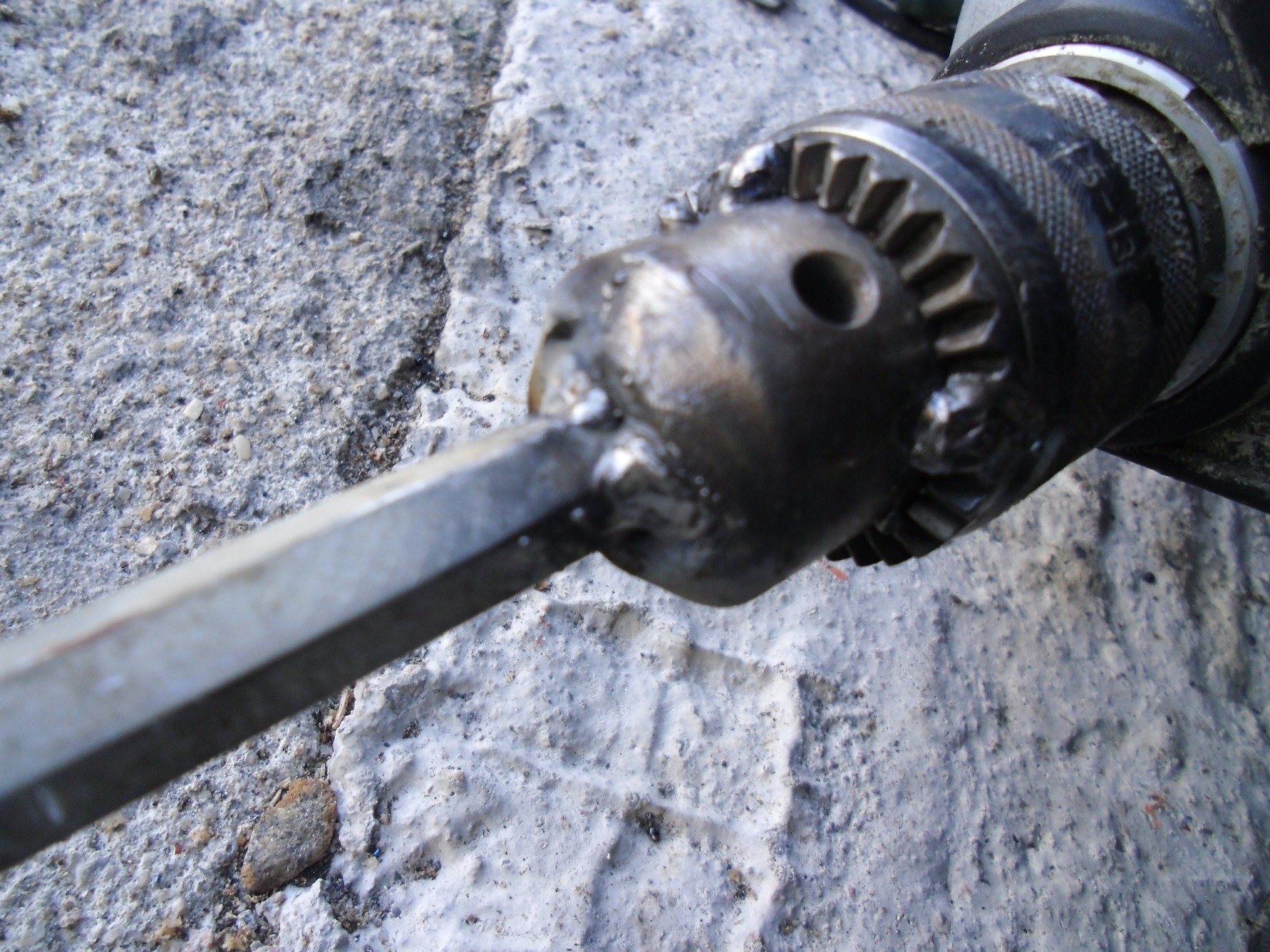

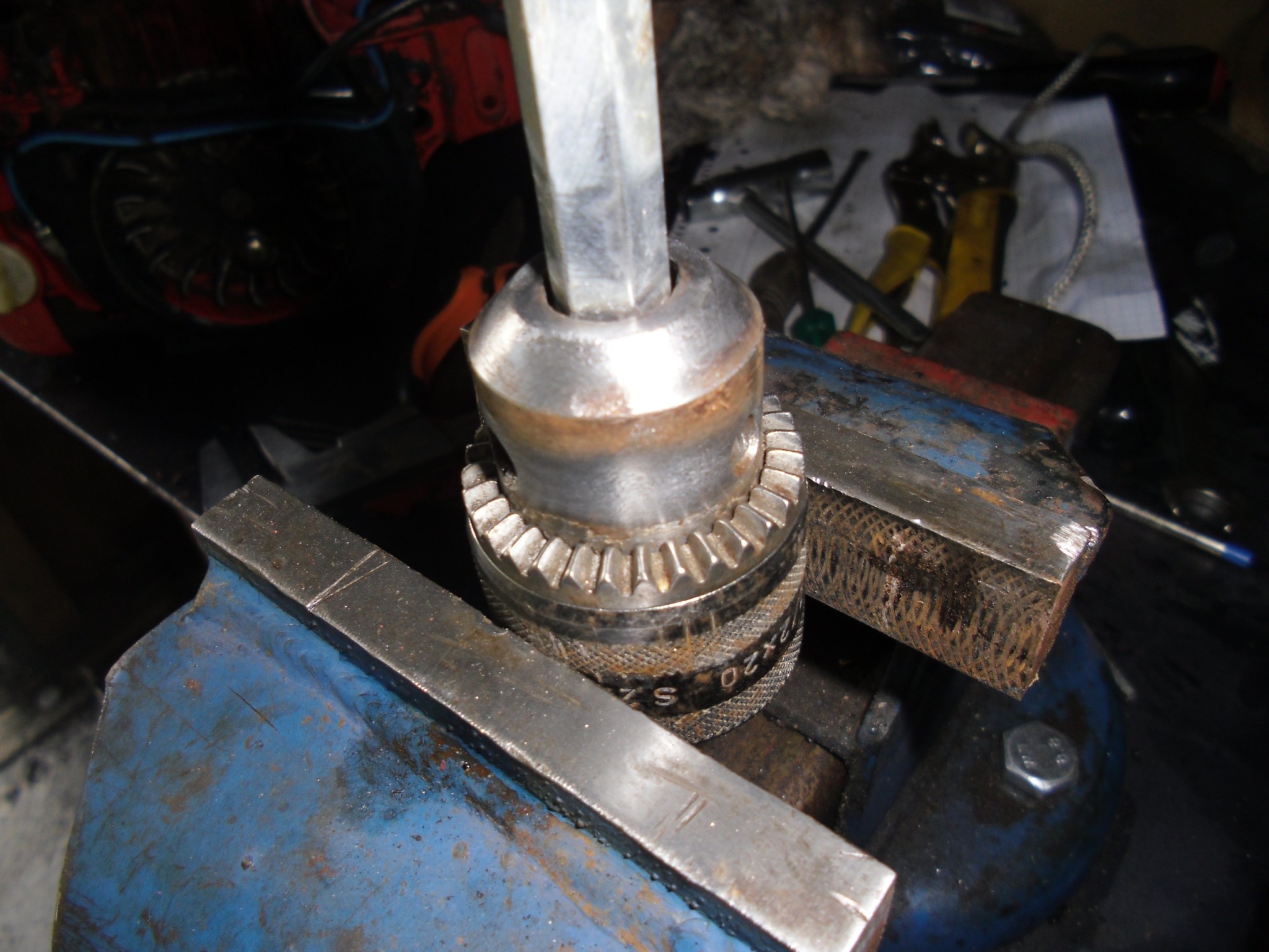

Svetsat med OK 48.00. Tre loppor på kuggkrans-skarven och tre framför backarna:
Skratta inte åt mina svetsloppor
Jag är total nybörjare på svetsning, men jag tror det håller. Staven krökte sig så klart en aning av värmen, men det gick att spänna fast den i skruvstädet och böja rätt...
Så nu får vi se om det håller...
