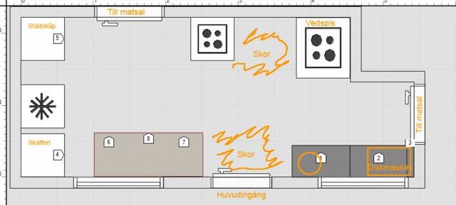

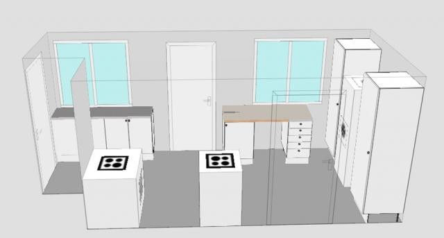

Vi har tänkt oss att äntligen ta itu med köket i sommarstugan. När köket byggdes så fanns där inte rinnande vatten, kyl/frys, elspis, mikro, diskmaskin. I takt med att mänskligheten uppfunnit dessa nymodigheter har dom tagit plats i köket vilket lett till kaos.
Jag bifogar två skisser över hur det ser ut idag.
Ytterligare ett problem är att, det som en gång var en köksingång, idag är husets huvudentré. Det gör att vi har sveriges sämst planerade hall i sveriges sämst planerade kök.
Jag har vänt och vridit på olika alternativa lösningar och har kommit fram till det ni kan se i de två bifogade skisserna. Jag är jättenyfiken på vad ni har att säga om mitt förslag!
Värt att tänka på:
- Vedspisen vill vi ha kvar (däremot funderar vi på att lägga en stor bänkskiva på så att man kan använda den som arbetsyta)
- Det är inte några problem att dra om V/A och el.
- Alla dörrar går utåt.
- Fönstren ligger 80cm från golvet så det kan bli knepigt att ha något framför.
- Vi behöver inte ha plats för porslin/glas eftersom det finns i matsalen.

Vi var på IKEA igår och våra ritningar fick godkänt! Det enda som behövde ändras var bänkskivan till vänster om diskhon som måste vara minst 10cm för att träet inte skall spricka.

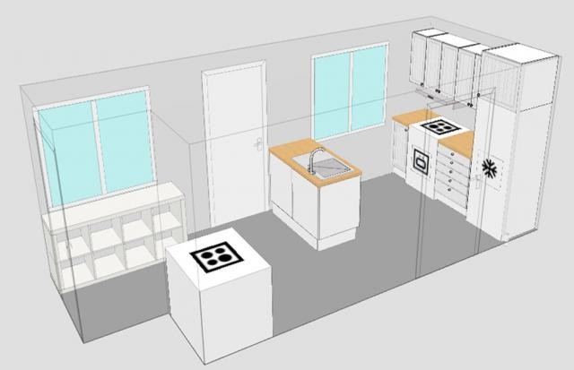

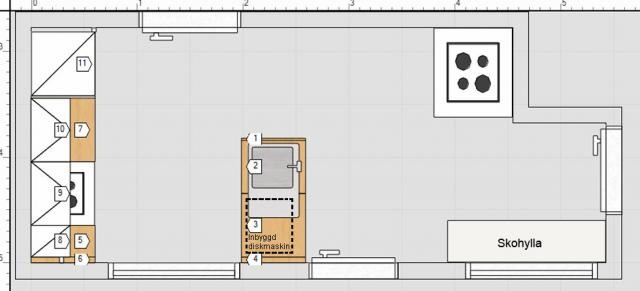

Efter lite drygt två år kan jag uppdatera den här tråden med resultatet! Vi började med renoveringen i slutet av förra sommaren och har tagit god tid på oss. Eftersom vi bara är i sommarstugan på helgerna har det tagit sin lilla tid men vi har förverkligat våra planer och allt blev precis som vi ville.
Före- och efterbilder finns på bloggen.
Det vi har gjort i korthet:
- En dörröppning har breddats till 2,40 m vilket gav en ljus och trevlig planlösning.
- Nya innerväggar i hela rummet för att kunna montera köksskåp och slippa treetex.
- Flytt av vatten och avlopp
- Helt ny eldragning
- Nytt innertak
- Slipade och hårdvaxade golv
- Nya köksskåp, bänkskivor och diskbänk
- Kakel
- Fläkt
- Ljusgrön färg på väggarna och vita fina lister och foder
Ett litet jobb för många här men för mig som inte byggt något sedan träslöjden har det varit en rejäl utmaning. Förutom el och golvslipning har vi gjort allt själva och totalkostnaden blev strax under 40.000 SEK.
