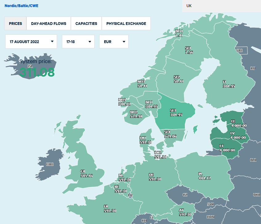

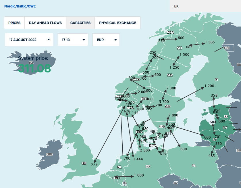

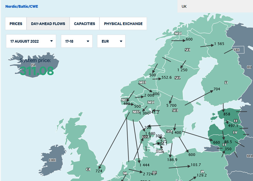

Bevis nr 1: 17 augusti 2022 kl 17-18
Karta visar elpriser i Europa med fokus på Norden för 17 augusti 2022.
Karta över elpriser och flöden i Norden/Baltikum, datum och olika regionindikatorer synliga.
Kartbaserad elmarknadsdata: priser, flöden, kapaciteter, datum och tid specificerade, nordisk/baltisk region.
NO3 betalar under 2 öre/kWh, SE1 betalar under 10 öre/kWh, SE2 ca 50 öre/kWh, SE3 ca 3kr/kWh, SE4 knappt 6 kr/kWh och Litauen drygt 40 kr/kWh.
Enda anledning är att kapaciteten mellan elområdena är bokad till max.
Faktum är att begränsad överföringskapacitet är det enda som någonsin "skyddar" någon från höga priser. Om överföringskapaciteten var obegränsad så skulle alla i hela EU betala samma pris alltid. Det är ACERs mål.
Det innebär att i praktiken så är det ett undantagsfall att vi inte skyddas från höga priser pga begränsningar i överföringen. Sättet det inträffar brukar vara om det är vi som är problemet. T.ex. när det är riktigt kallt, vindstilla och kärnkraftverk är avställda. Därför känns det inte som om överföringsbegränsningar skyddar, fastän de gör det - varje dag.
