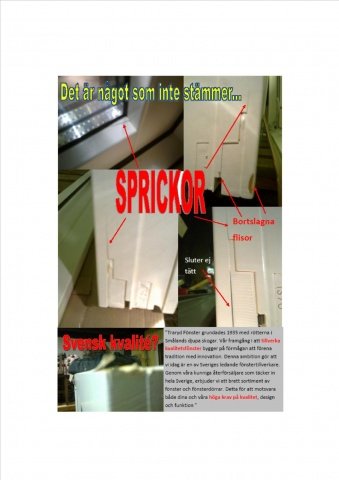

Vill bara upplysa den som funderar på att köpa Traryds fönster att ni får räkna med att era nya svenska kvalitetsfönster kan behöva spacklas och målas. Sprickor ska man acceptera upp till 50 mm. på sk. C-ytor sidorna enligt SIS säger Traryds representanter. Sammanfognings ytor som inte sluter tätt (man kan sticka in ett rakblad emellan), fixas med spackel och färg enl. Traryds representant, fönstren behöver tydligen inte sitta ihop!? Problem med ihop sättningen, kommenterar Traryds representant med:"Vi vet om problemen, men så länge kunden inte reagerar på det så..." Har köpt 16 enheter från Traryd, misstag, det har varit fel på 6 av dessa, kanske flera som vi inte har upptäckt ännu. För dessa har vi betalat 80,000:-, vilket är mycket pengar i min värld. Med facit i hand skulle vi valt träfönster från någon av våra grannländer i öster, kvalitén kunde inte varit så mycket sämre, men framför allt hade vi inte betalat alls så mycket pengar. Ska du köpa Traryds fönster måste du acceptera att dina nya fönster behöver repareras, är detta OK för dig, inga problem!Tråkigt att du är missnöjd. Jag har själv monterat Traryds i hela huset och jag delar inte ditt missnöje.

Här är en del av vad jag inte tycker ska finnas på svenska kvalitetsfönster.
Korrespondens har jag inte tillgång till, då den har skötts av den lokala bygghandeln.
Det enda jag har att gå på är det Traryds representanter har sagt till mig vid tre besök hemma hos oss.
De har redan bytt ut två fönster, var av det ena så dåligt att de får byta detta en gång till.
det andra fönstret har vi fortfarande anmärkningar på...

Det är lite svårt att se på bilderna men åtminstone något fönster klassar jag som transportskadat och då är det ju transportörens problem. Finns en tant som inte gör annat än att hantera fönstertransportreklamationer råkar jag veta...
Det är nog inte något specifikt Traryd problem, har stött på sådant på flertalet fabrikat. Men i min värd så har Traryd rekordet en fönsterbåge till sk. h-fönster sprack längs hela ena sidostycket med en kraftig smäll. En altandörr gick inte att justera så den blev tät, det visade sig saknas (eller om den var för tunn minns inte helt100) glaskil under glaspaketet som därmed gjorde dörren sned.Men det åtgärdades utan snack och väldigt fort av dem så även fönsterbågen. Små skavanker på sidorna få man tyvärr leva med idag ingen verkar bry sig.

Tja, det är kanske bara vi som har haft en väldig otur, men "min" snickare har också monterat flera av de svenska märkena (det var han som rekommenderade Traryd) och de här felen som vi har råkat utför har han inte varit med om på t.ex. Elit. han har de senaste månaderna monterat Traryd fönster hos andra kunder och han har fotograferat ett flertal fel hos dessa. När snickaren, som för övrigt var med vid det senaste mötet med Traryds representanter, visade bilder på fel på Traryd fönster fick han svaret:" Vi vet om problemet, men så länge kunden inte klagar...." Jag vet inte om detta är Traryds policy eller om detta var representantens egen åsikt.

Hmmm... Du har haft problem med dina fönster du köpt från Traryd (via den lokala bygghandeln). Fel har konstaterats och du har hittills fått två stycken utbytta. Personal från Traryd har även besökt dig för att (vad jag antar) lösa de problem som uppstått?
Har jag uppfattat allt korrekt då? Vad är problemet egentligen? Brister har konstaterats och nu försöker företaget åtgärda dessa. I mina öron låter det faktiskt ganska bra.
