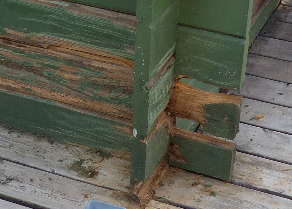

Vi köpte en sommarstuga där vi efter några år upptäckte att svartmögel kraftigt hade angripit trä under latexfärg ("plastfärg"). Eftersom färglagret i princip var intakt så upptäcktes först angreppet helt då vi började avlägsna plastfärgen. Vår strategi är att vi måste ta bort i princip all färg, så gott vi kan, grundmåla och måla om hela friggeboden. Anledningen till att möglet fått fotfäste gissar jag är att trät målas direkt när boden sattes upp men torkar och slår sig något åren efter målningen och då blottas omålat trä i fogarna mellan bräderna. Det är mellan bräderna som problemen är störst, men även ute vid knutarna och speciellt längst ner på boden där fukt/snö kan ligga emot. Boden är byggd på ett trädäck.
Har någon tips på hur man skall gå tillväga? Jag har köpt en Speedheater för att enklare ta bort färg, men tog innan dess bort färg med en hemmagjord IR-lampa och en skrapa. Men sedan, hur skall man undvika fortsatt svartmögel och kan jag stoppa angreppet på delar av trät som har svartmögelangrepp som jag inte får bort (det finns lite överallt på träytan när man tar bort färgen).
Jag gjorde en liten reparation av en del av huset som var värst angripet, längst ner på ena husknuten. Visar med några bilder hur jag gick tillväga. Eftersom det är längst ner på ett knuttimrat hus så är det inte helt enkelt.
Bild 1 nedan visar knuten när jag tagit bort det mesta av det angripna trät, för att utreda vad jag kunde göra.

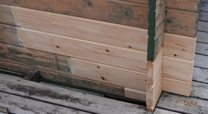

Bild 2 visar när jag sågat ut delar av ena sidan, det var endast denna sida som var angripen. Jag säkrade att inte huset skulle sätta sig genom att borra ett hål i väggen, sätta i en stor bult och sätta en stor farmardomkraft i spänn. När jag skulle sätta i nya bräder skulle ju enbart ett par millimeter göra att jag inte fick i sista brädan. Sågade med ett multiverktyg främst.

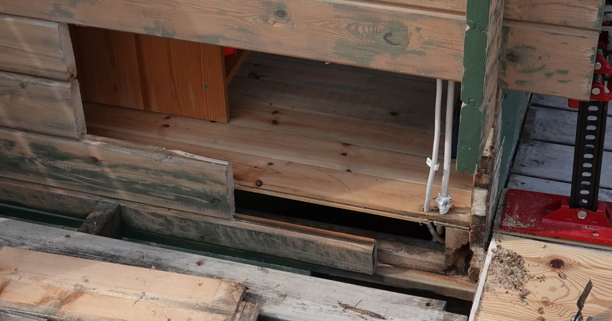

Bild 3 visar slutresultatet. Brädorna jag använt beställde jag från Sorselestugan som levererat stugan först. Jag vill påpeka att jag inte tror att kvaliteten på stugan är dålig, utan ingen olja/grundmålning och dålig kvalitet på färg orsakat det hela. Sorselestugan var ytterst hjälpsamma och kapade upp några bräder och skickade till bra pris, träet jag fick är torrt och perfekt passform.
Utefter långsidan ligger hela intakta bräder med knut. Jag spacklade med plastiskt trä, hoppas det håller. Ska slipa hela sidan sedan inför oljning och målning av resten av fasaden. De korta bitarna längs kortsidan på boden kapade jag och skruvade fast (borrade långt hål i änd-träet och stoppade in en lång skruv). Jag pluggade igen dessa skruvhål med träplugg sedan. Allt verkas sitta bra på plats och det blev bra passform och helt tätt som det ser ut.
Det var lite pyssel att få in sista brädan längs långsidan. Hur jag gjorde har jag inte läst om någonstans, kanske har någon en åsikt om det var bra/dåligt, jag fick improvisera en lösning. Alla bräder jag lagt in har träskyddsbehandlats, så just denna del av boden bör slippa svartmögel. Men det är mest resten av huset och vad man ska göra jag behöver tips om.
