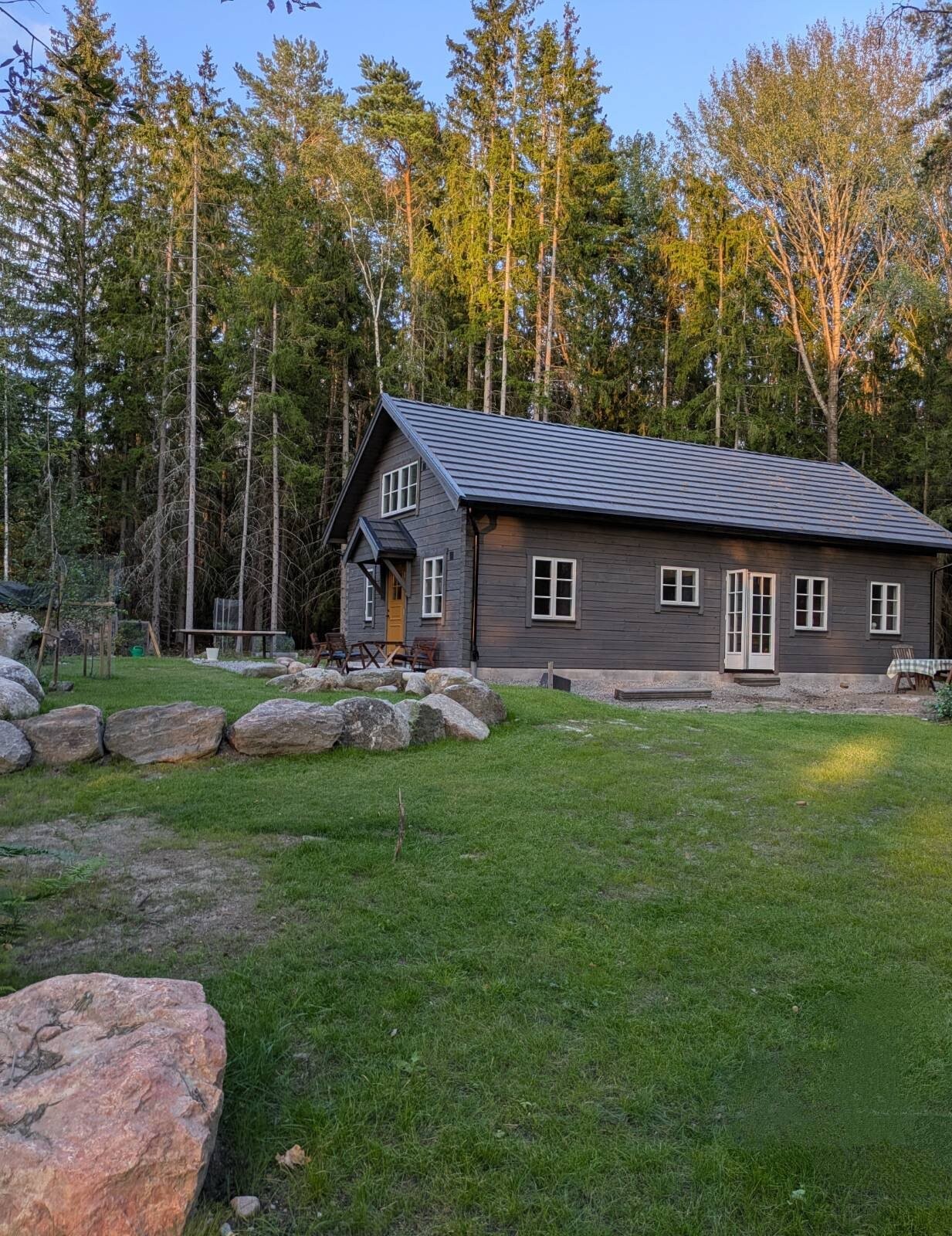

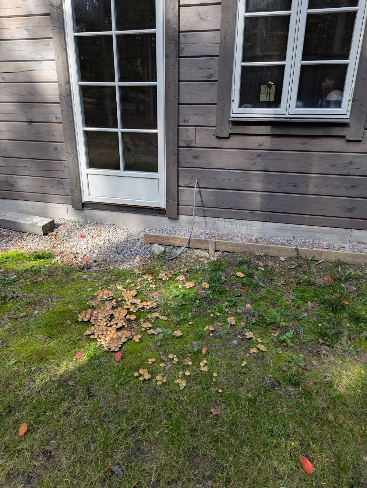

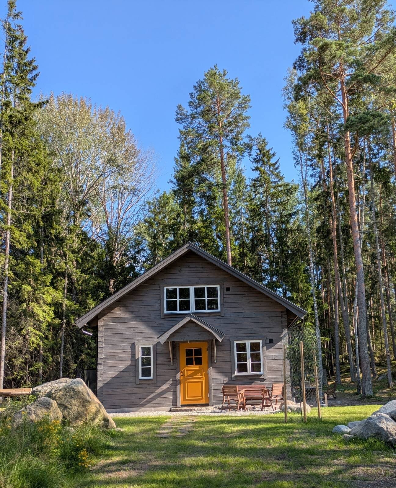

Vi tyckte det blev vackert med tjärvitriol! Här är ett par bilder. (Obs lite konstiga solkatter på sista bilden, det är inte färgen som är orange!)
  • Grått trähus med tjärvitriol, orange dörr och vita fönster i skogsmiljö. Solkatter syns på fasaden.
  • Fasad av hus med tjärvitriol och vita fönster, gräsmatta med svampar framför, solkatter vid dörren.
  • Ett hus beläget på en grön gräsmatta omgivet av stenar, med en skog i bakgrunden och fasad behandlad med tjärvitriol.
