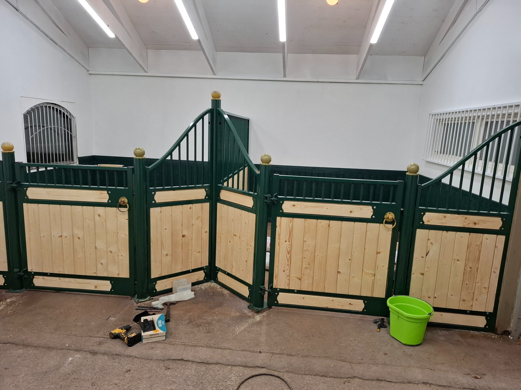

Vi har också problem med svartmögel trots fläkt och ventilationstrumma. Hade ni hjälp av ngn som kom ut och gjorde utredning/rekommendationer så att man vidtar rätt åtgärder för att inte få tillbaka det?
Vi hade ut en saneringsfirma men de kunde inte säga hur långt in i väggarna som möglet tagit sig. Det slutade med en totalrenovering med byte av alla väggskivor samt takbyte då gamla takstolarna var för svaga för snölasten. Även boxväggarna fick vi byta.Nu är det öppet till yttertaket som är råspont, papp och plåt. Venyilationsintag i hela ena takfoten samt i nock. Känns torrt och fint nu, även då hästarna ibland är dyngsura när de kommer in. Bifogar bild på hur det blev.
//Anders
  • Nyrenoverad hästbox med gröna detaljer och träpaneler, sett i ett stall med betonggolv och vitmålade väggar. Verktyg och en grön hink syns på golvet.
Oj, låter som en omfattande arbete… Men fint blev det!
Ja mycket jobb blev det men nu är miljön där inne bra. Hästarna blev sjuka av möglet. Vi har tagit bort båda nu pga ålder och astma och andra andningssymptom. Dom blev ändå 31 respektive 28 år. Nu har vi två yngre islänningar som har det bra i nyrenoverade stallet. Har eluppvärmda vattenhinkar nu då det är kallare där utan isolerat innertak. All el bytte vi också med Playdstyrning på nattlampor och utebelysning. Så frugan är nöjd😊
