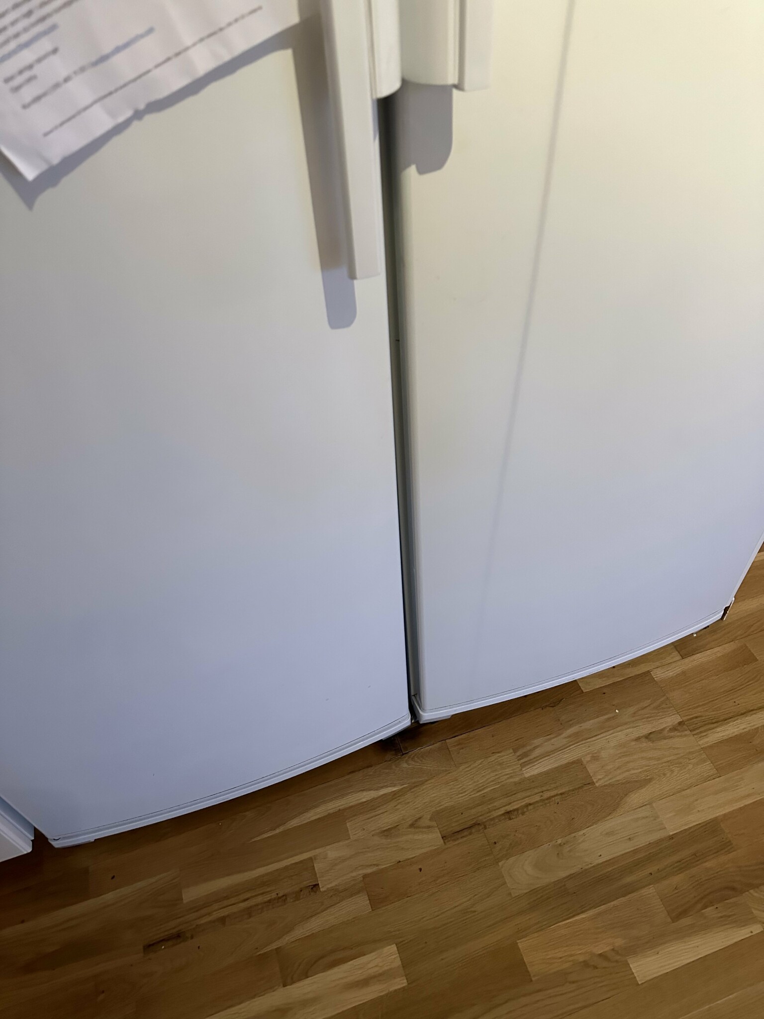

Är detta svartmögel? Träplankorna på bilden är precis under kylskåpet/frysen.
Tacksam för tips på hur jag kan åtgärda det utan att behöva dra upp golvet🫠

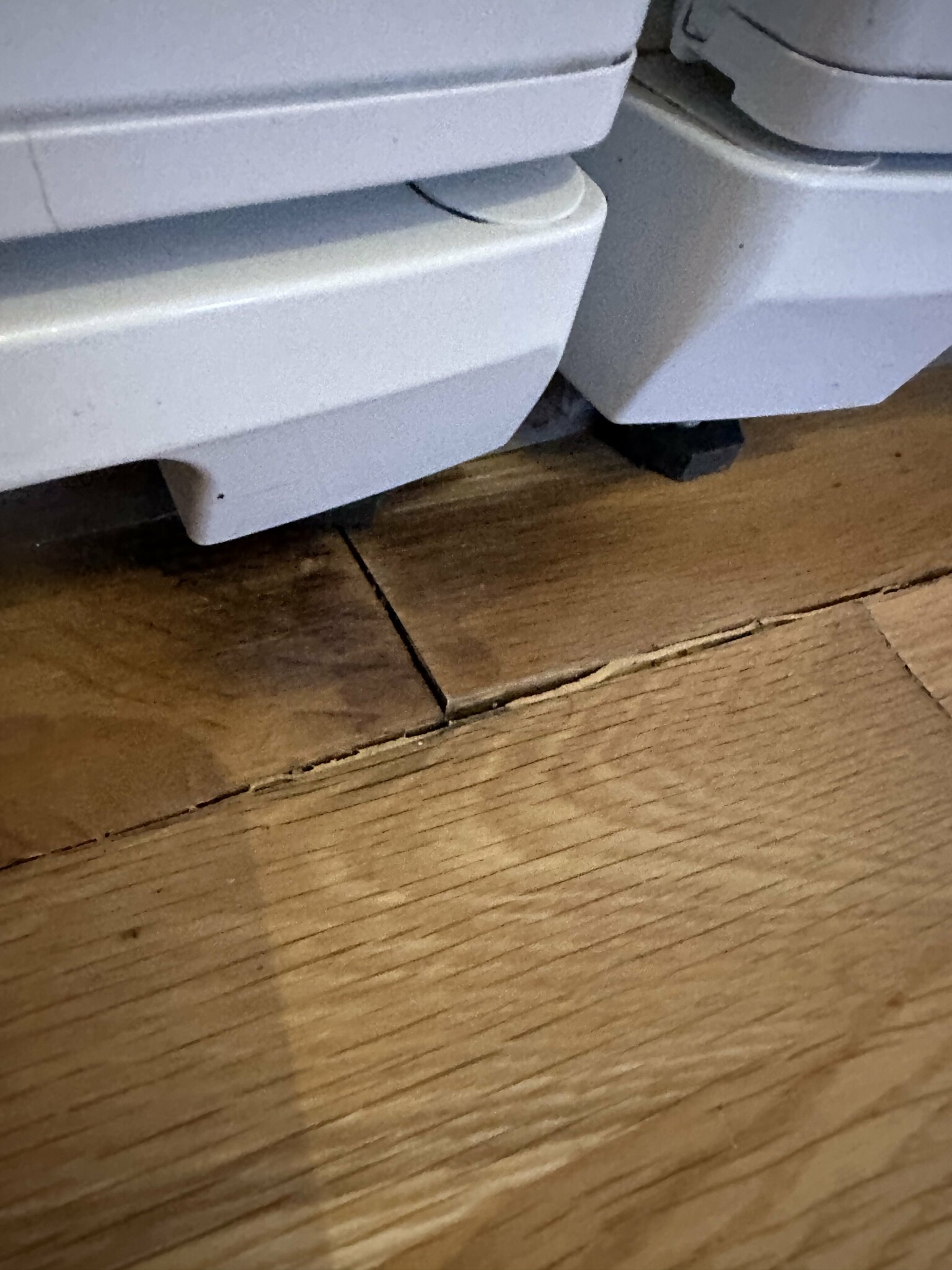

Jag ser inget mögel där. Träet har blivit mörkt och deformerat av fukt och behöver väl ändå bytas om det ska se snyggt ut?

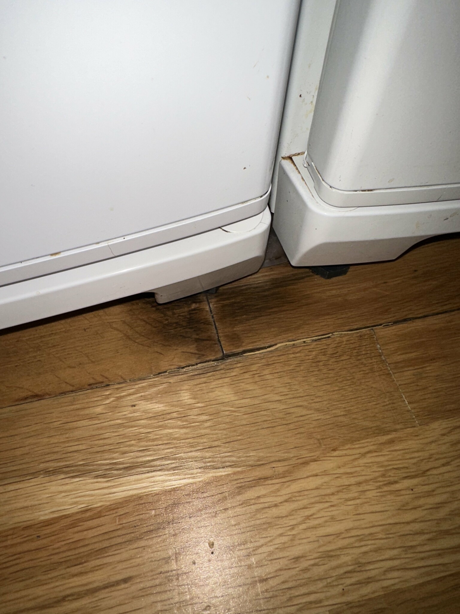

Har du inga golvskydd under?
Befintlig skada har jag ingen aning eftersom det är kök, och där vill man helst inte ha mögel, men du borde ha någon variant utav detta under båda

Jo finns en sån under både frys och kyl. Men just dessa träplankor har väl utsatt för vatten vid tillfällen osv.
Ek blir svartfärgad av vatten väldigt fort. Här är den visserligen skyddads av ett lager lack. Men det gör bara att det tar lite längre tid för vattnet att missfärga träet. Svärtan har så vitt jag förstår inget med mögel eller andra mikrorganismer att göra, utan är någon sorts kemisk reaktion.

Missfärgat ser det ut som. Kondens som droppat ner. Köp skydd som går längre ut så slipper du problemet med att vatten kan rinna längs skyddet och sen bli liggande på golvet eller rinna tillbaka in under, om du har lite lutning på golvet eller så. Hamnar skyddet längre ut så ser du vattnet direkt. fult men effektivt.

Oxalsyra kan bleka ek som har svartnat men det gäller ju att det inte finns någon lack ovanpå.
