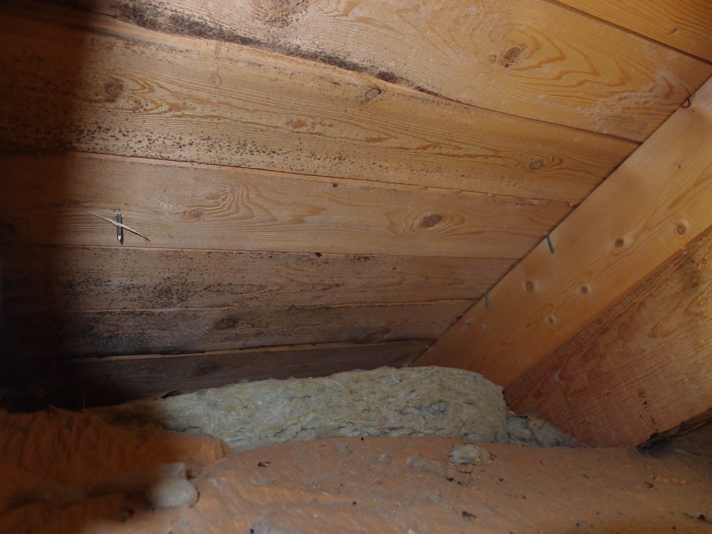

Har här en kallvind, där man ser lite svarta prickar på innertaket.
Antar det är svartmögel eller kan det vara något annat?
En planka ser ut att inte vara angripen, antar det beror på att den vara tex. kärnvirke eller från annat träd som gör den mer resistent?
Har läst lite om det generella problemet med kallvindar, är denna tillväxt hyffsat vanlig i våra hus eller kan man anse att detta fallet är värre än vanligt?
Bör man få panik och sanera huset genast, eller är det ingen större fara och man kan angripa problemet med ombyggnad av vind + spruta lämpligt mögelmedel om några år?
Är i stånd att köpa ett hus och detta hittade jag igår när jag inspekterade huset, så funderingarna går om man skall genomföra köp eller dra öronen åt sig.
Huset har en bebodd vind, där kattvindarna ser ok ut men utrymmet uppe vid nocken (som bara har en höjd på ca 40cm) ser ut som på bilden. Ventilation är vid takfot samt ventil i nocken.
Stort tack.

Det går inte att bedöma en eventuell påväxt med en bild. Man kan ha kraftig påväxt utan att det syns, man kan också ha missfärgningar utan att det är mögel.
Om du är orolig så ta med en kunnig person och be om dennes rent subjektiva utlåtande. Vill du veta exakt hur det ligger till tar du ett prov och skickar på analys - det är (förutom experterna här på Byggahus) det enda som är tvärsäkert.

Tack för svaret, intressant att det inte behöver vara något också.
Någon uppfattning hur denna vind står sig mot ett svenskt genomsnitt? Brukar de flesta kallvindar ha missfärgningar eller är de oftast utan synlig förändring?
Lite orolig blir man att köpa ett hus med en kallvind som ser ut så här, men om det är så att de flesta andra hus man potentiellt kan köpa istället också kommer ha liknande utseende/problem så spelar det kanske inte så stor roll - man behöver åtgärda hur som helst.
Och sist, vart skickar man prov på analys? Anticimex eller någon statlig instans?

Man har gjort långtidsstudier på kallvindar och i princip funnit att det alltid blir påväxt. Det handlar alltså om att begränsa omfattningen.
Det som ofta ställer till det är när folk börjar såga upp för mer ventilation eller tilläggsisolerar vindsbjälklaget utan att ha koll på hur detta påverkar klimatet där uppe.
SP, WSP, Botanisk Analys - googla och se.
