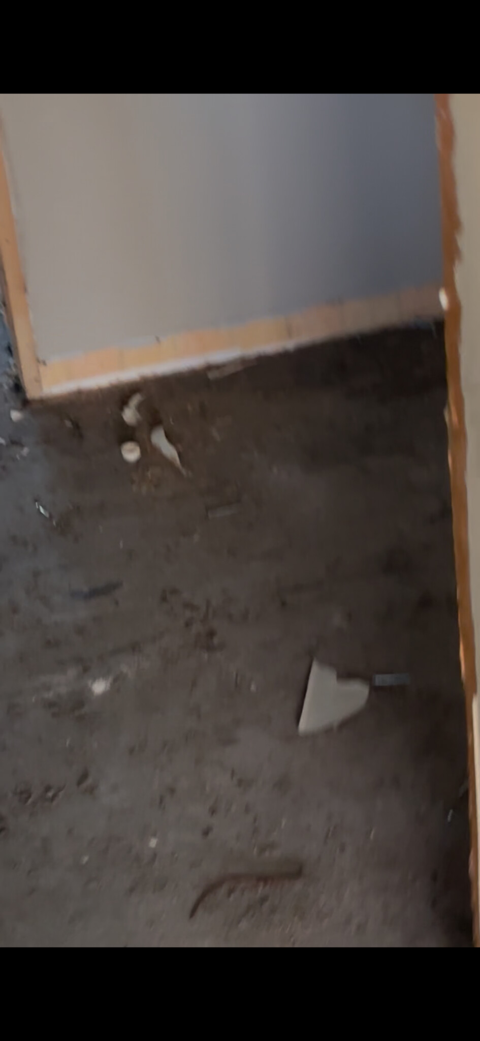

Jag har ett hus som är byggt 1973 och har i snabbt tempo rivit allt i huset jag rev även en del plastmattor och detta gjordes för ca 2 månader sedan sen efter det har jag arbetat mycket i huset men nu tänkte jag börja slipa ner golvet från allt lim för det luktar jätte mycket!
Min oro är ifall detta kan vara asbest för det ser verkligen ut som svartlim men som jag förstått det finns det inte asbest i alla dom limmen. Ska imorgon gå och lämna in ett prov för asbest men är otroligt orolig nu!
Efter mattorna revs åkte jag på semester 2 veckor och huset stod ventilerat under den tiden. Om det nu visar sig vara asbest i detta lim antar jag att mina lungor har tagit stor skada?

De som drabbades av lungsjukdomar pga. asbest var varje arbetsdag i ett asbestmoln flera år i rad.
Det är extremt liten sannolikhet att få allvarliga lungsjukdomar pga. enstaka händelser. Som jämförelse innebar din resa troligen betydligt högre risk för t.ex. en livsfarlig trafikolycka.
Det är framför allt kombinationen asbestdamm och rökning som är riktigt farlig. Om du röker bör du alltså sluta med det.
Men inte heller vanligt byggdamm är nyttigt och därför bör man ha halvmask eller annat lämpligt skydd för näsa och mun när man håller på med dammande arbete.

OM vi antar att det är asbest i limmet. Så är risken för att du har tagit skada av denna enda tillfälliga exponering ungefär i storleksordningen att du först vinner storvinst på lotto, och sedan träffas av en meteorit när du skall få ut vinsten, och att det sedan blir åsknedslag mot din kista vid begravningen. Allt sammantaget.
Men det är bra att du får limmet testat, och visar det sig innehålla asbest, så får du vidta åtgärder i det fortsatta arbetet. Man skall ha respekt för faran.
Men om du väljer att köra på själv (med lämplig mask), så tror jag dte går bra. avgränsa området, så du minskar spridningen av damm i huset (bra oavsett vad det är för damm). Och tänk på saker som att ta av dig arbetskläderrna med masken på.
Men gör man lite enstaka missar i egen asbest sanering så är det inte hela världen, såvida du inte tänker fortsätta som proffs och utsätta dig för asbest dagligen under många år.

Idag fick jag svaret att asbest ej påvisat i limmet vilket är väldigt skönt! Du ska det bara slipas ner för luktar är stark. Eller har någon nått annat tips på hur man kan dämpa lukten helt utan nedslipning?
Ska lägga laminat över

Om det här "limmet" är ett gammalt tätskikt. Så kanske man bör utreda hur det är med fukt och fuktvandring i golvet. Alltså vad händer om man tar bort det?
Har själv rätt lös kunskap i ämnet. Men jag skulle nog rådgöra med någon sakkunnig om jag tar bort ett tätskikt.
