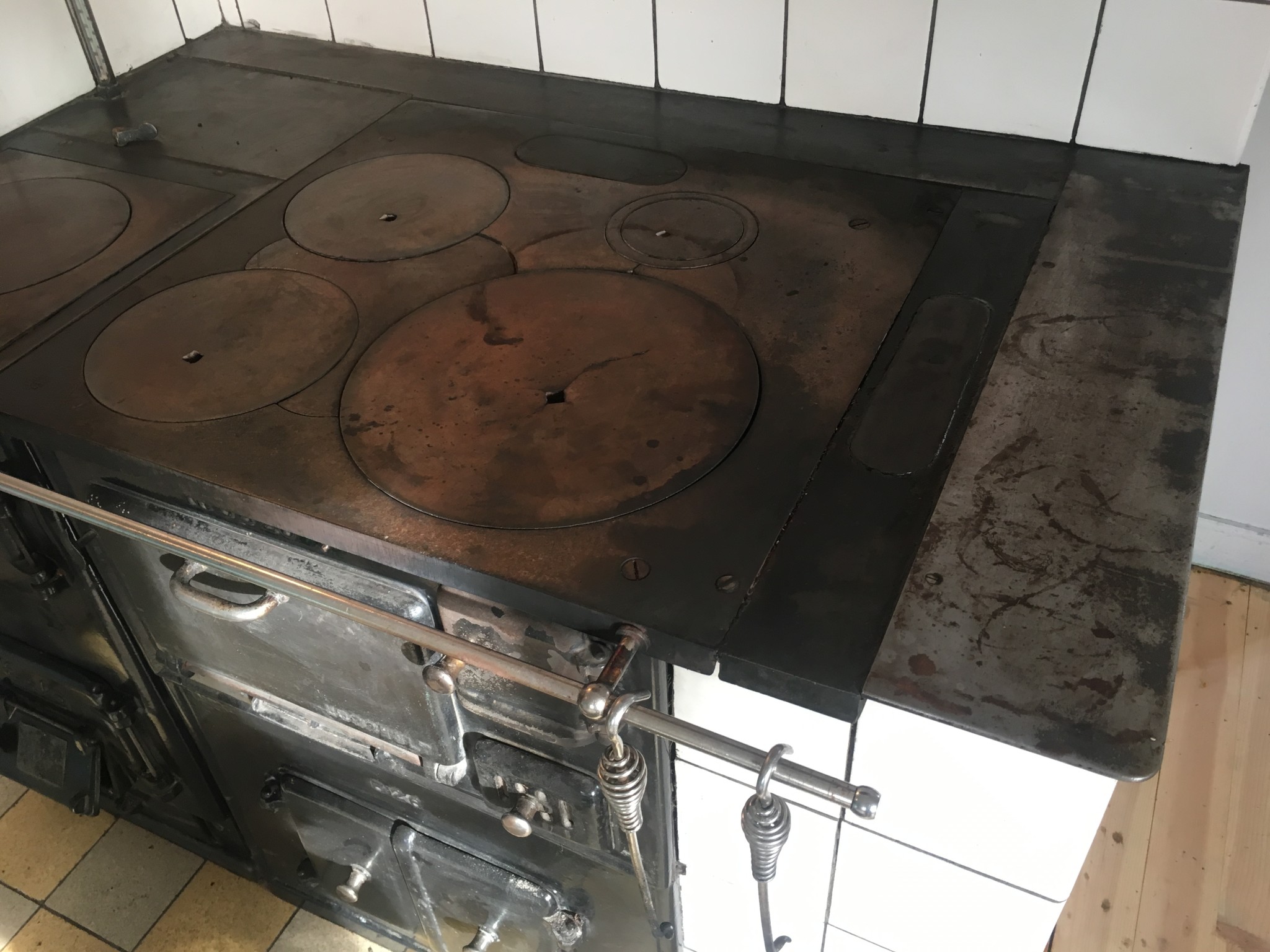

Jan - Åke #1 Renoveringsnovis · Veinge · 19 inlägg 27 feb 2019 13:21 Jan - Åke Renoveringsnovis Veinge 19 inlägg 27 feb 2019 13:21 #1 Inloggade ser högupplösta bilder Logga in Skapa konto Gratis och tar endast 30 sekunder Inloggade ser högupplösta bilder Logga in Skapa konto Gratis och tar endast 30 sekunder Tänkte jag skulle svärta vedkaminen med spissvärta. Men kaminen verkar vara i tre olika material. Djupsvart, lite rödaktigt och blankmetall. Hur får man den snygg? Claes Sörmland:s inlägg har markerats som bästa svar.
T TottoGBG #2 Medlem · 322 inlägg 28 feb 2019 08:44 TottoGBG Medlem 322 inlägg 28 feb 2019 08:44 #2 Det lite rödaktiga är väl rost. Det ska svärtas. Hela hällen inklusive plattor ska svärtas.
Bästa svaret Claes Sörmland #3 Medlem · 33 326 inlägg 28 feb 2019 08:57 Claes Sörmland Medlem 33 326 inlägg 28 feb 2019 08:57 #3 Inga konstigheter. Ta bort det värsta rödrosten med en stålborste, dammsugaren och en fuktig trasa. Köp sedan spissvärta som är svart järnoxid i pastaform och gegga på med en trasa. Invänta att lukten av lösningsmedlet försvinner och elda på.
