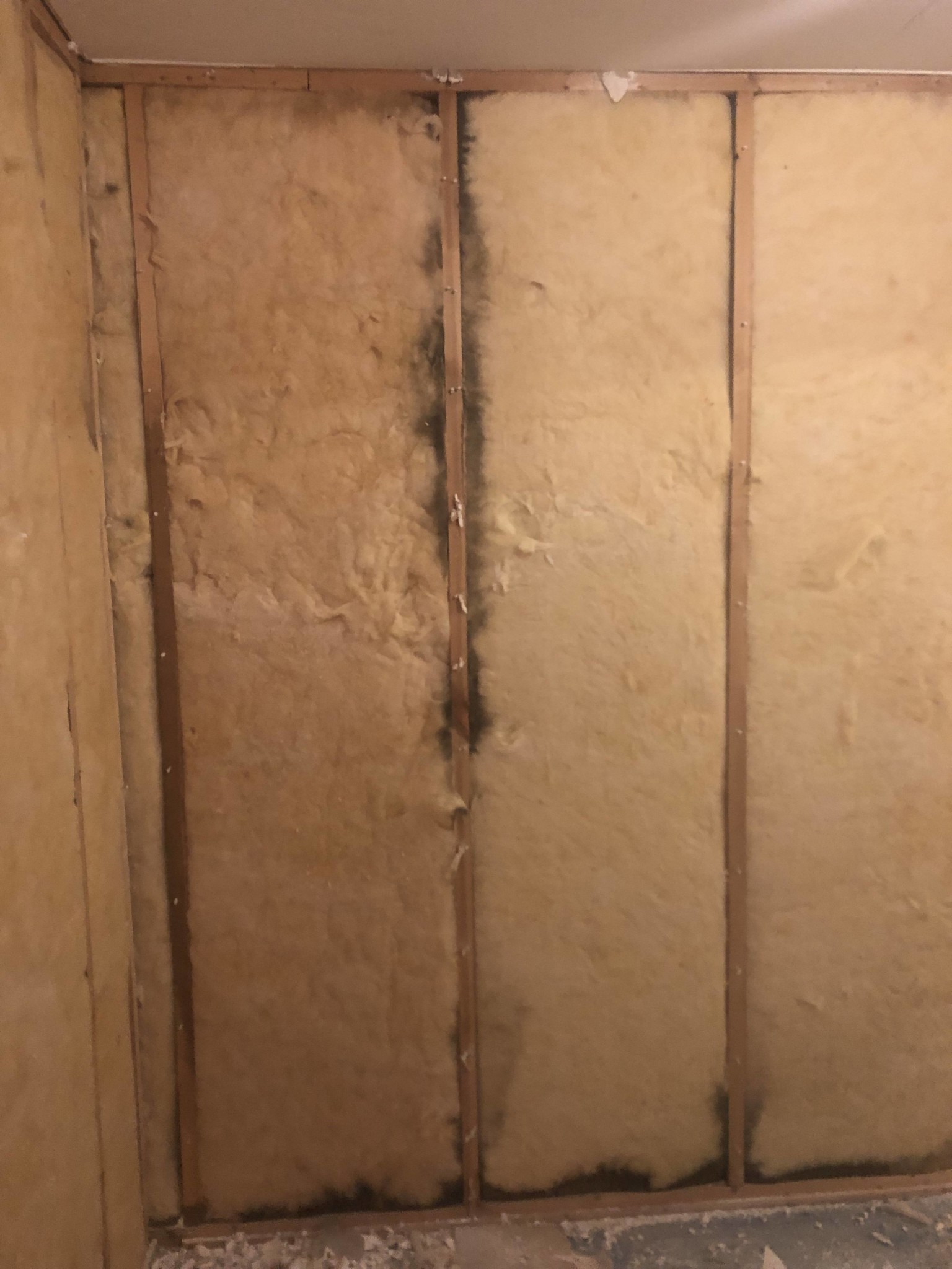

J Johan1000 #1 Medlem · 24 inlägg 13 jan 2019 14:11 Johan1000 Medlem 24 inlägg 13 jan 2019 14:11 #1 Hej! Håller på att renovera ett förråd och när jag tog bort gipsen som sitter i väggen mot boendeytan såg jag svarta fläckar i isoleringen. De verkar sitta längs med reglarna. Tänkte byta isoleringen, är det något annat jag borde tänka på? Mvh Erik Inloggade ser högupplösta bilder Logga in Skapa konto Gratis och tar endast 30 sekunder

T tergo #2 Medlem · 6 169 inlägg 13 jan 2019 14:37 tergo Medlem 6 169 inlägg 13 jan 2019 14:37 #2 det kommer nog från drag , ganska vanligt ingen anledning att byta isoleringen ser virket friskt ut om du tar loss isoleringen ? t

J Johan1000 #3 Medlem · 24 inlägg 13 jan 2019 15:48 Johan1000 Medlem 24 inlägg 13 jan 2019 15:48 #3 Reglarna ser bra ut. Det är ett varmgarage som de förra ägarna har haft dålig värme i så det du säger verkar logiskt
