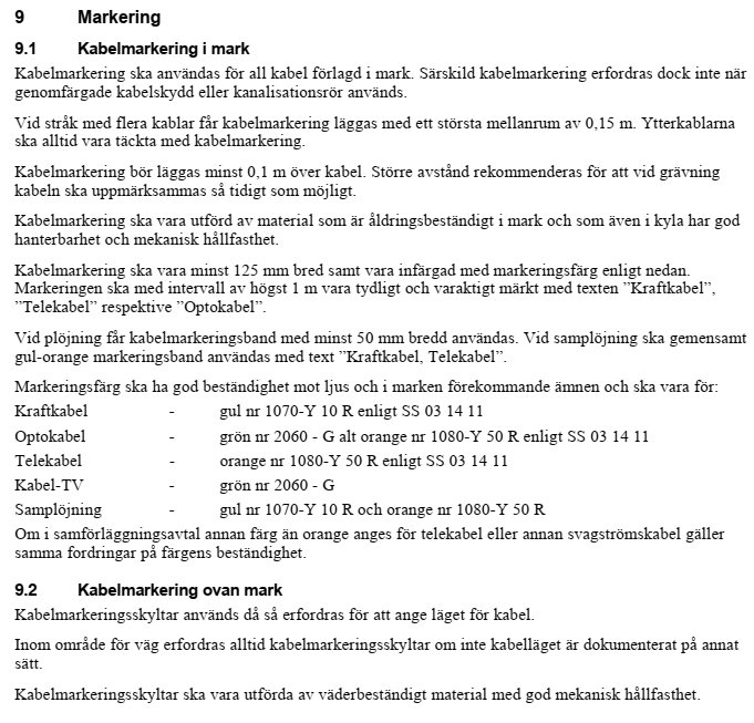

Den gula randen visar att det är en elledning som ligger i röret..
Använd rätt grejor så det inte blir något missförstånd.
Att vara snål i det här läget är bara dumt.
Är den gula randen obligatorisk? Jag ser nämligen ingen sådan på den svarta skyddsslangen som elbolaget har på min inkommande ledning.

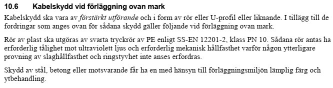

och PN10 är ju samma som kallvattenledningar.snaggletooth skrev:

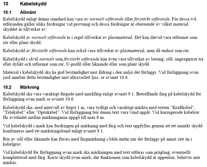

Den gula markeringen är obligatorisk, men kan för en svart kabel/rör lösas genom ett gult markeringsband 10 cm ovanför. För rör som går i dagen blir det ju lite kinkigare. Det finns som sagt rör av samma material men märkta för olika syften och detta av goda skäl - man vill vet vad slangen innehåller. Att nätägare slarvar är inget motiv för att själv slarva. Allting som är ihåligt är inte lämpligt att stoppa en kabel i.
Svar nej det är inget som är obliatoriskt, att ha det är inte fel , har lagt kilometer med svart PEM-slang 10 bars och det är godkänt, det är ett skydd mot mekanisk åverkan som gäller. Hur gör du med markering om det läggs metallskena ( U-profil ) över berg då, ska skenan vara gul då ?Bo.Siltberg skrev:
