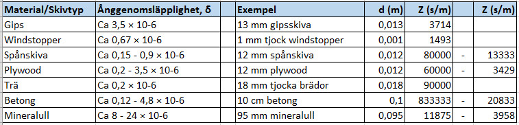

Svart papp på insidan av yttervägg
Blev lite intresserad av vad verklighetens byggmaterial faktiskt ger. Som jag misstänkte är fuktmotståndet direkt beroende av materialtjockleken. Efter lite snabbgooglande och några enkla beräkningar:
Ånggenomsläpplighet, δ (m2/s)
Ånggenomgångsmotstånd Z (s/m)
Z=d/δ ( där d är materialskiktets tjocklek i meter)
Som synes är det stora variationer inom vissa materialgrupper. Där måste man helt enkelt veta data för det material man har. Det är/bör vara tillverkarna som anger det i sina materialdatablad. (Gäller sammansatta/tillverkade mtrl.)
Man bör också hålla i minnet att detta gäller materialen, inte skarvarna. Har stor betydelse för spåntade brädor, och är också orsaken till varför kraven på täthet vid skarvar av ångspärr steppats upp genom åren.
Som framgår har ett tunt vindskydd tillräckligt mkt mindre fuktmotstånd jmfrt med gips + OSB (+isoleringsmtrl + spåntade brädor x2) för att inte ställa till ngt. En gammal tumregel är att utsidan av en vägg bör vara 5 - 10 ggr mer genomsläpplig än insidan, vilket väggen klarar.
OSB är att betrakta som en hybrid mellan spånskiva och plywood.
