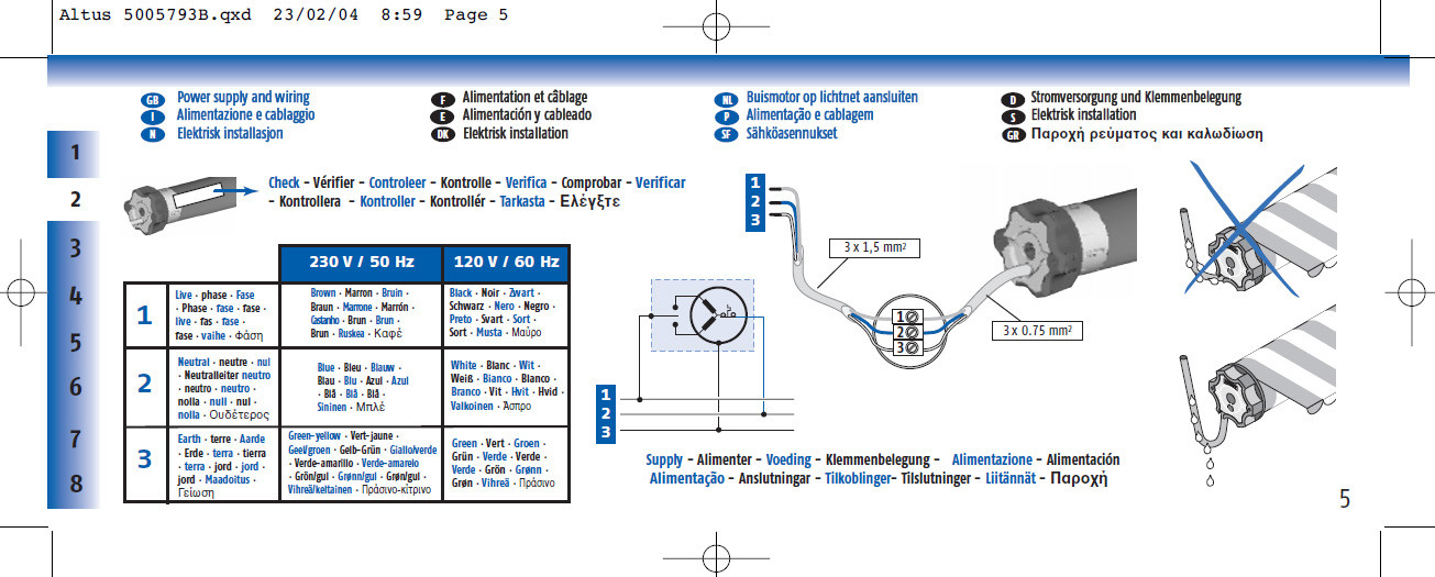

Jag tänkte höra om någon kan upplysa om lämplig kabel för utvändig dragning till markismotor? Kabeln ska vara svart och så tunn som möjligt och 3G1,5 (om jag fattat rätt). Dock verkar t.ex. S1XV-U vara närmare 12 mm tjock vilket verkar en aning grovt. Ska dra kabeln utmed tegelfogen som är väldigt mörk men hade hoppats på en något tunnare kabel. Tycker det är väldigt svårt att hitta. Tips mottages tacksamt! Huset är klätt med rött trådskuret tegel med svart fog och byggt 1957.

ACEFLEX är något tunnare men inte mycket. 3G1.5 är 9 mm. Men du behöver 4G1.5 för att köra motorn i båda riktningarna! Den är 11 mm.

Ja jag vet inte...länka till installationsmanualen så kanske vi kan hjälpa dig med antalet trådar.
Ok, men eftersom motorn är benämnd "radiomotor" i ordererkännandet och det bara sticker ut tre trådar från motorn så utgick jag ifrån att den blå är nolla, den bruna fas och den gulgröna jord. Vi har ju en sol/vindstyrning och en fjärrkontroll också.

En N1XV är inte mer än 10 mm i diameter, då får du fördelen med homogent genomfärgad svart och på alla sätt beständig utomhus, i solljus osv, dessutom relativt styv och lätt att dra snyggt.
Och det är tillräckligt med 3G1.5 i ditt fall.

Ahlsells egna A-Collection 0030900 N1XV-U 3G1,5mm² är 9,0mm, den finns även i diverse webbshoppar.
