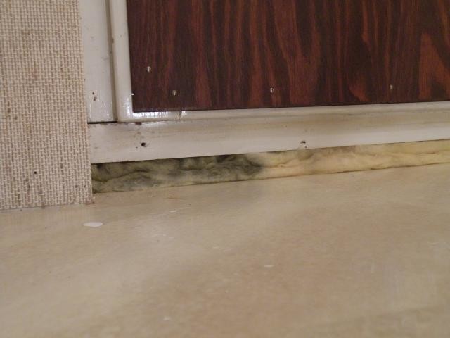

När jag skruvade bort fodret runt en balkongdörr för att lacka det såg jag att isoleringen gått från gul till svart på ett ställe.
Är det något att bekymra sig om? :x
Ska jag byta ut det snarast? :|
Har inte sysslat så mycket med isolering tidigare så det är inte lätt att veta :blushing:

Det kan vara smuts då luften genom åren sugits ut där. Det kanske beror på dålig drevning, så jag hade tagit bort den och drevat om, annars låt det vara. Men jag är inte expert, har bara noterat detta fenomen i drevingar runt gamla fönster ibland.

Aha det låter ju lovande
Vad är drevning?
För det SER inte angripet eller mögligt eller så ut, det ser just mest... smutsigt ut
Drevning kallar man momentet man gör när man sätter isolering i springan runt karmen på en dörr eller fönster.

Hade besök av svågern i dagarna som har enorm erfarenhet av huspyssel, och han sa precis att det bara var smuts.
Dessutom kommer vi att byta ut både fönster och balkongdörrar på sikt så då försvinner ju gammal isolering då ^_^
