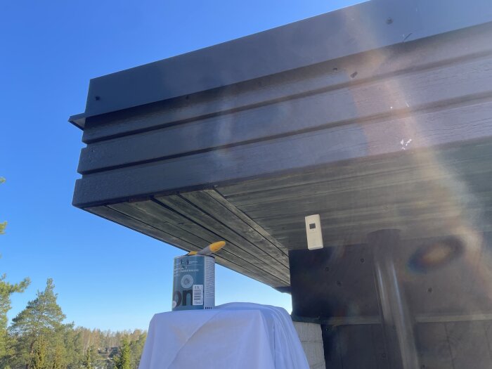

Jag har målat min fasad med Falu slamfärg Svart. Den har kod:
Etikett för Falu slamfärg för fasad, svart färg med koden S8500-N, förpackning om 1 liter.
Takfoten är sedan tidigare målad med någon vanlig vattenbaserad färg från biltema (oljad, grundad målad målad).
Jag har på inrådan köpt en färg från Bauhaus med koden S8500-s.
Vader skillnaden på -n och -s?
N saknar kulörton och s = svart kulör
Så den med S är nog svartare än N.
Sen om det syns att det är olika vet jag inte, speciellt inte om det är en takfot.
Ska väl tillägga att jag inte är säker på nåt av ovan 🙂
Derbyboy
D
Takfoten är kronan på det platta taket.
  • Detaljbild av en takfot på ett platt tak med synliga träpaneler och en målarburk på plats.

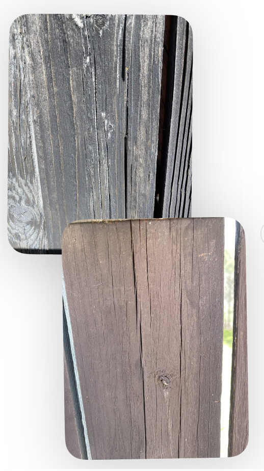

Det ska sägas att jag har köpt en burk Falu svart och det var rätt många år sedan. Jag strök baksidan av uthusdörrarna med den och den var mörkt svartbrun. Framsidan hade jag redan strukit med roslagsmahogny tillverkad på svart linoljefärg. I jämförelse med den är Falu svart mörkt brun. Då i alla fall.
Japp. Falu Svart är S 8500-N (som bäst) och ser inte brun ut per definition. NCS talar om hur färgen ser ut, inte hur den blandas. Referens kontra recept. Tillverkarna gör så gott de kan för att blanda recepten mot referensen. Uppmätningen sker i ideala förhållanden.
Sedan finns det femtielva faktorer som ändra uppfattningen av färgen i verkligheten. T.ex. bidrar kiselsyran i Falu slamfärg att kulören blir starkare och rödare på sen eftermiddag och kväll soliga dagar. Det kanske är därför Falu Svart får ett brunstick vid de tillfällena?
sinuslinus och 2 till
Claes Sörmland
Svårt att fota på ett bra sätt när ytorna inte ligger bredvid varandra på samma foto men här är lite skillnaden mellan svart linoljefärg (kimrök som pigment gissar jag) och den rödbrunstickiga Falu svart. Inte alls fullt så röd ser den ut för mitt öga men kameran gav detta:
Träytor målade med svart linoljefärg och Falu svart, skillnaden i nyans syns.
