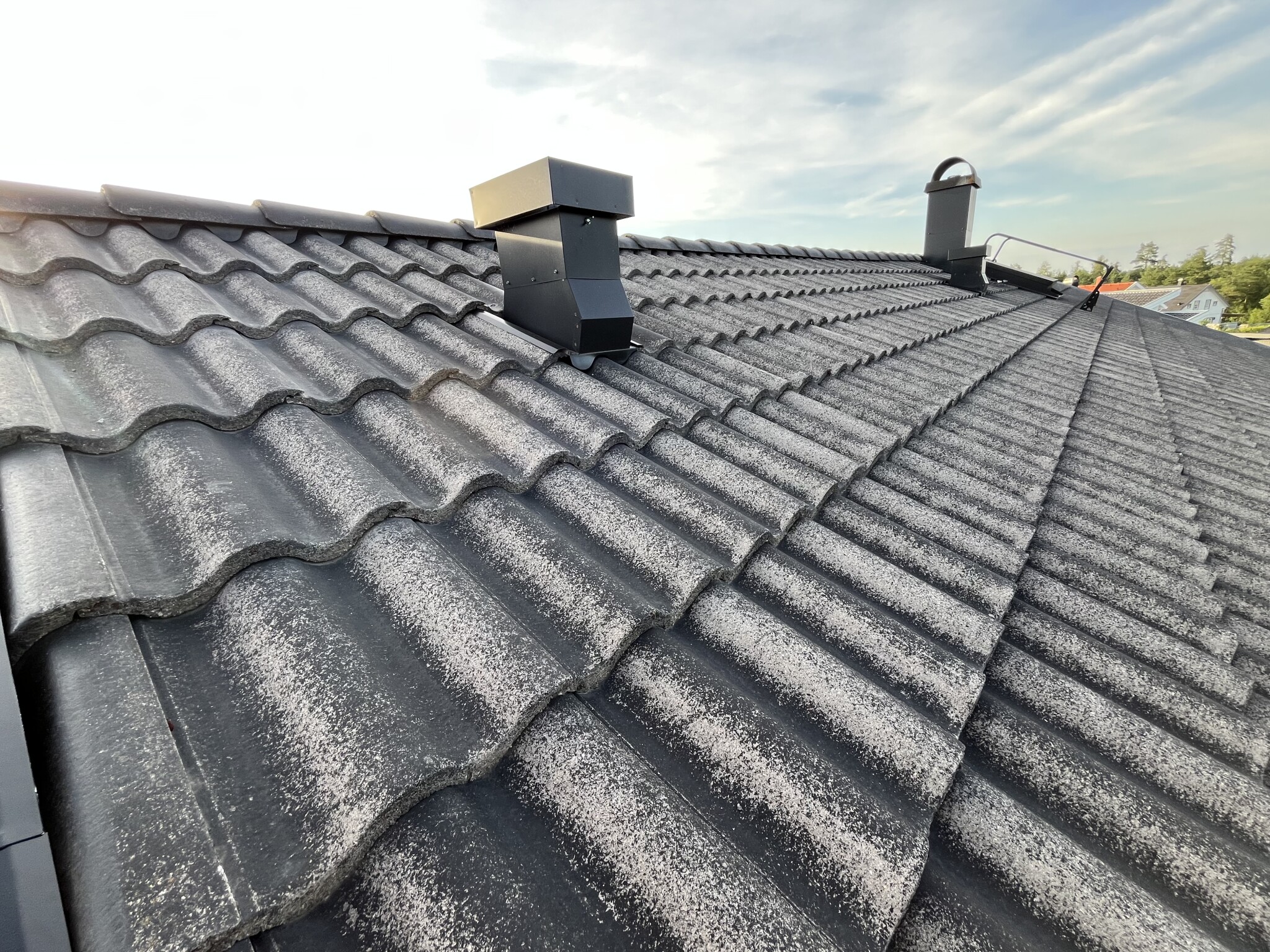

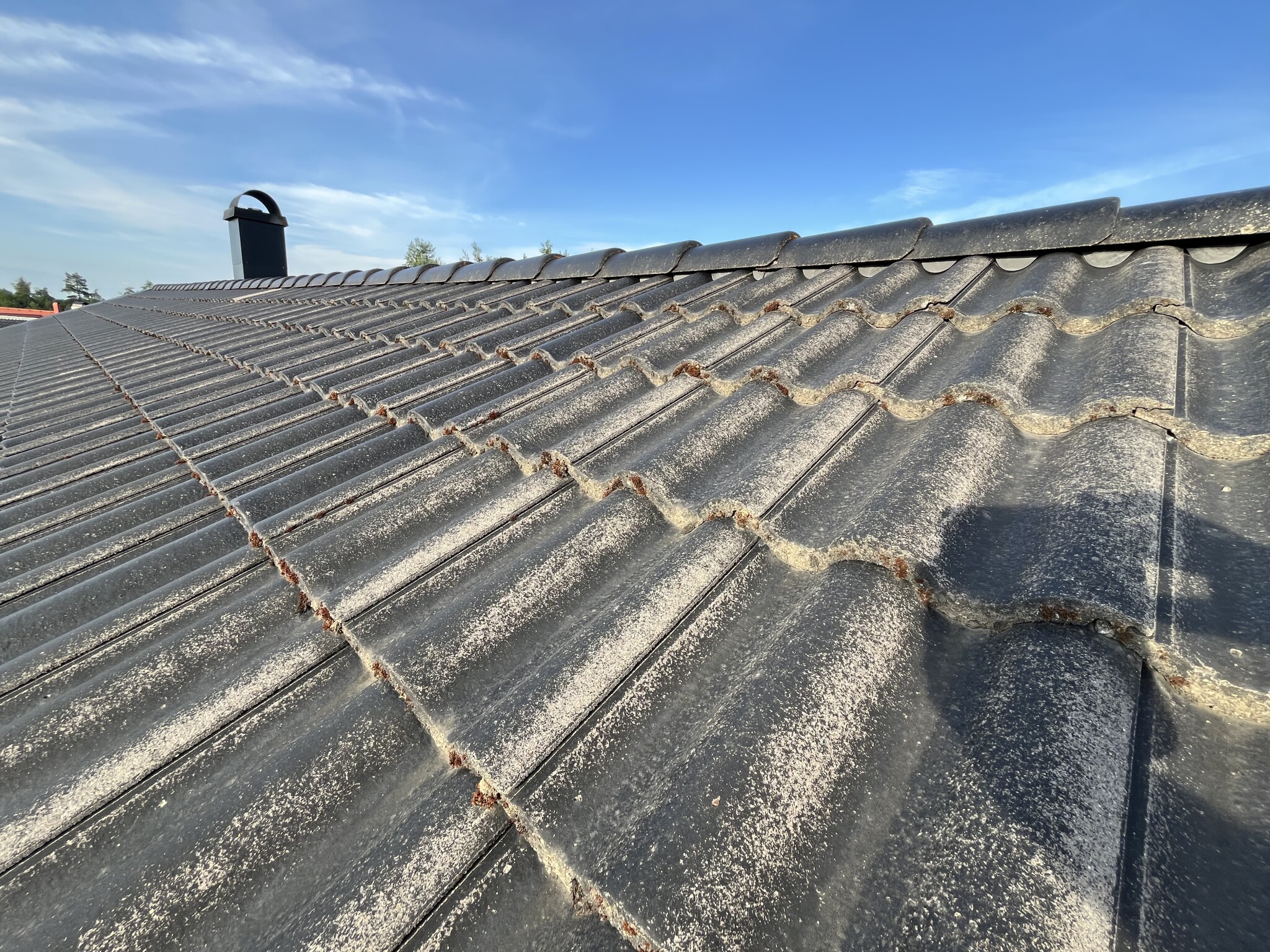

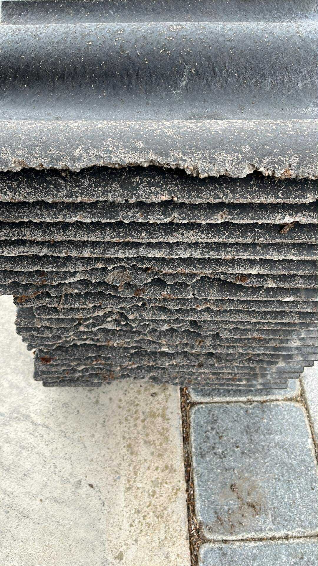

Gammal tråd men vill ändå dela med mig av min erfarenhet. Så här ser 15 år gamla svarta Benders Palema Candor ut hos mig idag.
Trist 🫤 Under dessa 15år, har du gjort något åt taket, typ tvättat det eller behandlat det på något vis?
Drog på grön-fri 2 år sedan…för att börja preppa för ommålning i år…ingen tvätt på bilderna du ser.
Har du kontaktat benders angående slitaget? Det kan väl inte vara rimligt att pannorna börjar vittra sönder efter bara 15 år.
Vi var inne på att lägga svarta benders palema candor efter vår takläggares rekommendation men efter att ha sett dina bilder är vi inte alls säkra längre.

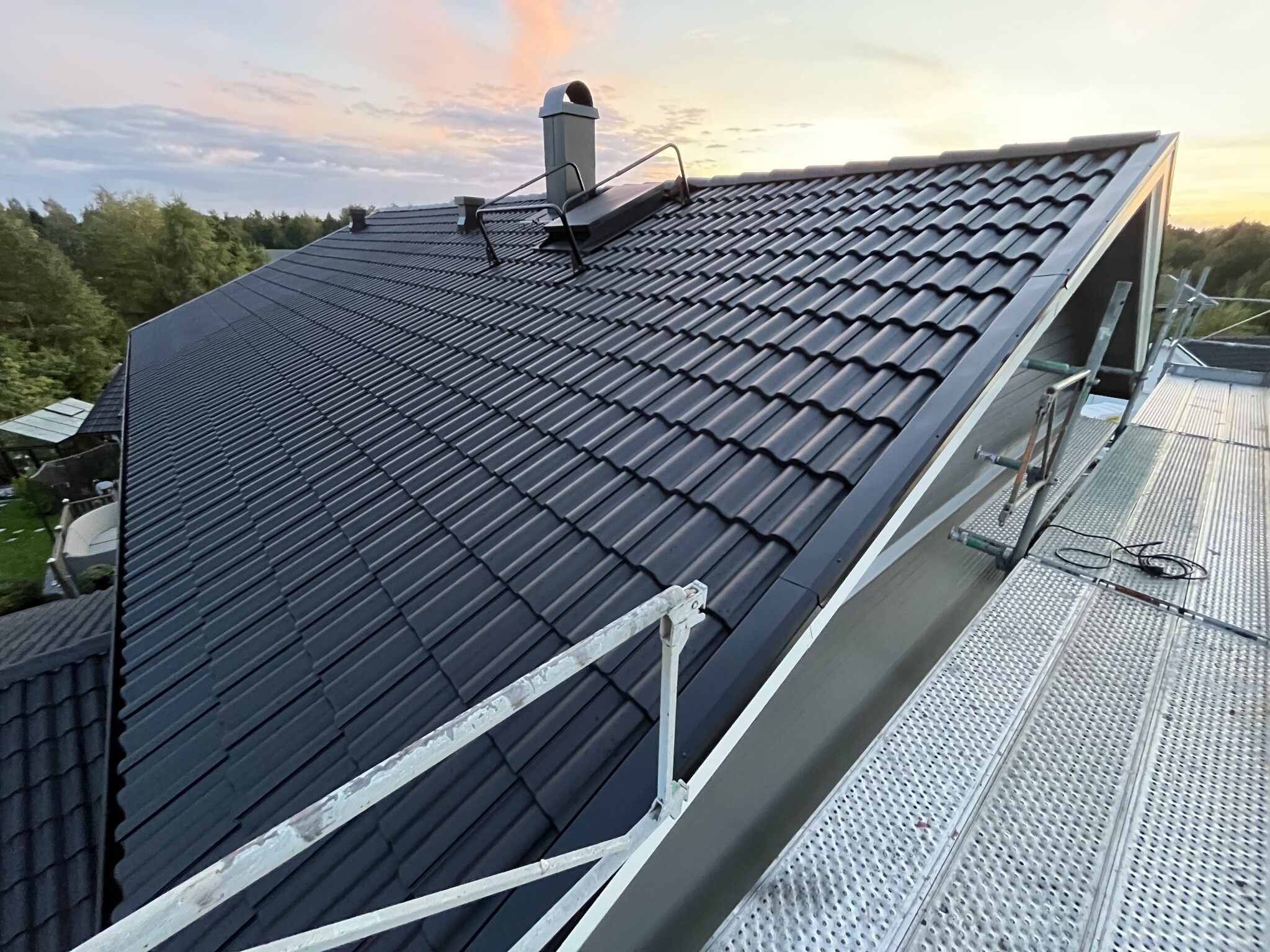

Ja, de har tittat på taket och konstaterat fakta. Pannorna är dåliga. Vad det beror på kunde de inte svara på då. Det var 5 år sedan…De erbjöd en för dålig deal för att det skulle vara intressant att hoppa på. De kanske är bättre idag, men jag hade gjort annorlunda. Nu har jag målat taket och hoppas det håller 10 år till i a f. 😉
Tack för att du delar med dig av dina dåliga erfarenheter.
Taket blev fint igen efter din målning 😀
