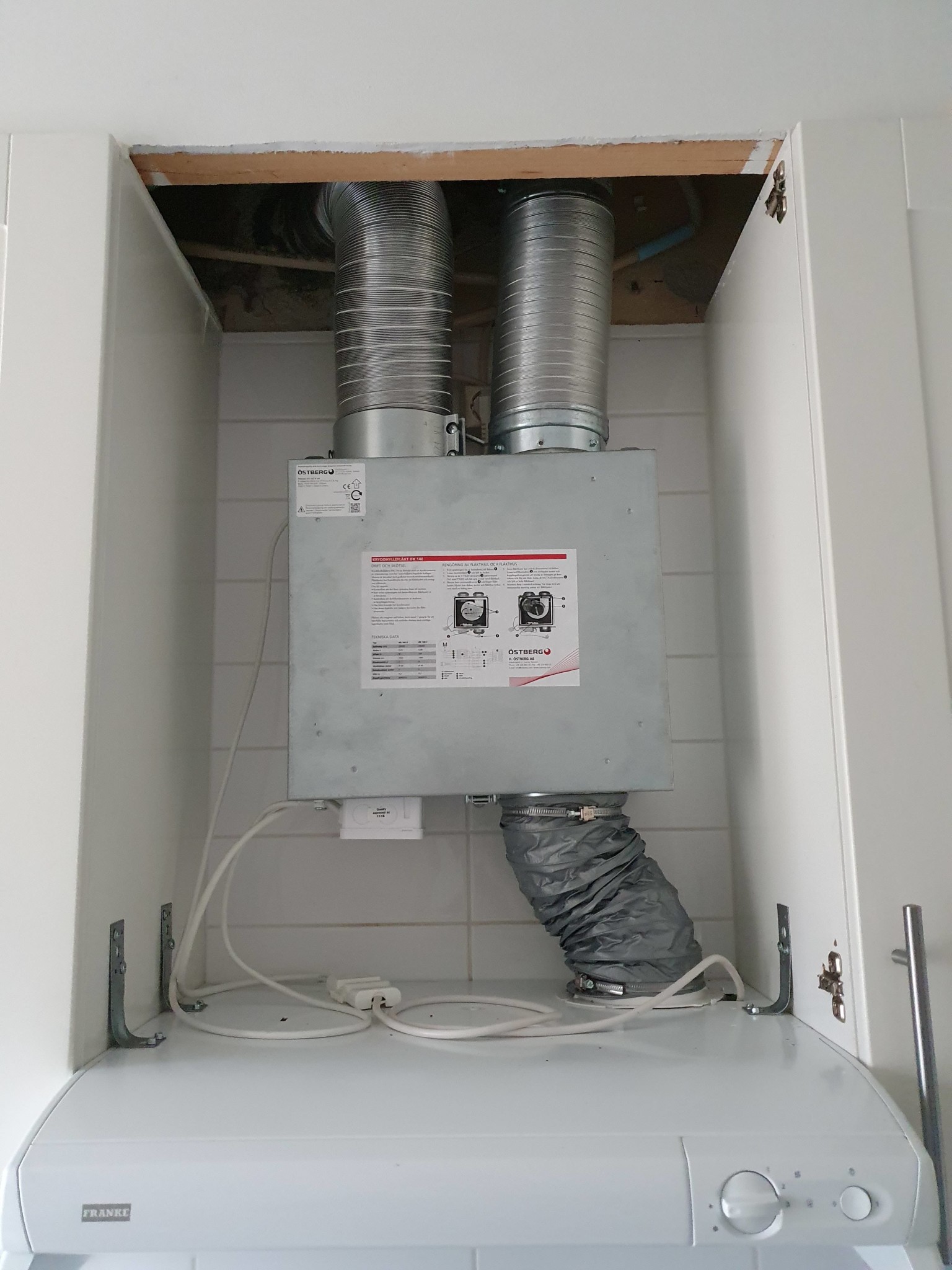

Vi bytte för ett tag sedan fläkt i vårat kök. Tidigare satt en vägghängd köksfläkt där och nu sitter där en s.k. kryddhyllefläkt istället. Vi behöver således sätta en lucka framför.
Köket är ett IKEA-kök och vi hittade en lucka som passar måttmässigt i utrymmet mellan de två skåpen, problemet är att den överlappar ca 1,5 cm på den andra luckan till vänster i bilden när man monterat den och ska stänga luckan och det finns ej justermån att rätta till det. Vi köpte de gångjärn från IKEA som passar till luckan.
Hur ska vi göra? Finns det någon form universalgångjärn som har mycket stor justermån? Ska man kanske satsa på att lucka får bli hängd från balken överst istället?

De där gångjärnen är gjorda för att sitta i en skåpstomme som är någon milimeter bredare än luckan, men så att luckan fortfarande täcker stommen även på den sida som gångjärnen sitter. Så du borde ha problem med att luckan vill överlappa med den luckan du har till höger och inte till vänster och i så fall är det bara att sätta en distans på 18mm under gångjärnen som ersättning för stommen som inte finns.
Du får montera två lösa stomsidor höger/vänster så ska gångjärnet passa och luckan får något att stänga mot.
Förslagsvis köper du ett smalt grunt IKEA skåp, och tar sidorna som skruvas i bef stommar (då har du hålbilden på köpet)
Alt ett överskåp som passar och kapar det på djupet så du kan fälla in det mellan bef stommar..

Hmm, nej, luckan överlappar med luckan till vänster, även med gångjärnen fullt justerade till höger.H hjulia skrev:De där gångjärnen är gjorda för att sitta i en skåpstomme som är någon milimeter bredare än luckan, men så att luckan fortfarande täcker stommen även på den sida som gångjärnen sitter. Så du borde ha problem med att luckan vill överlappa med den luckan du har till höger och inte till vänster och i så fall är det bara att sätta en distans på 18mm under gångjärnen som ersättning för stommen som inte finns.
