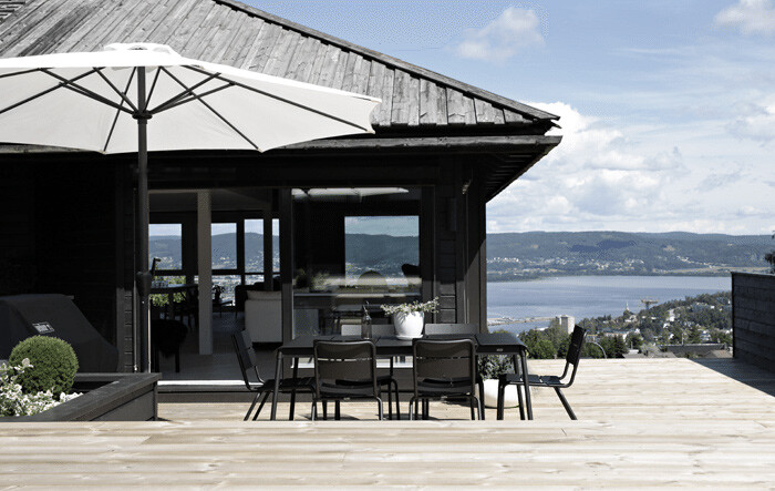

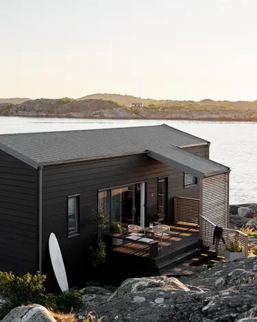

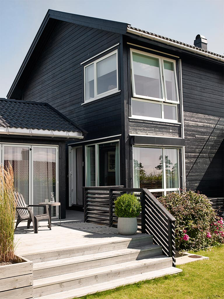

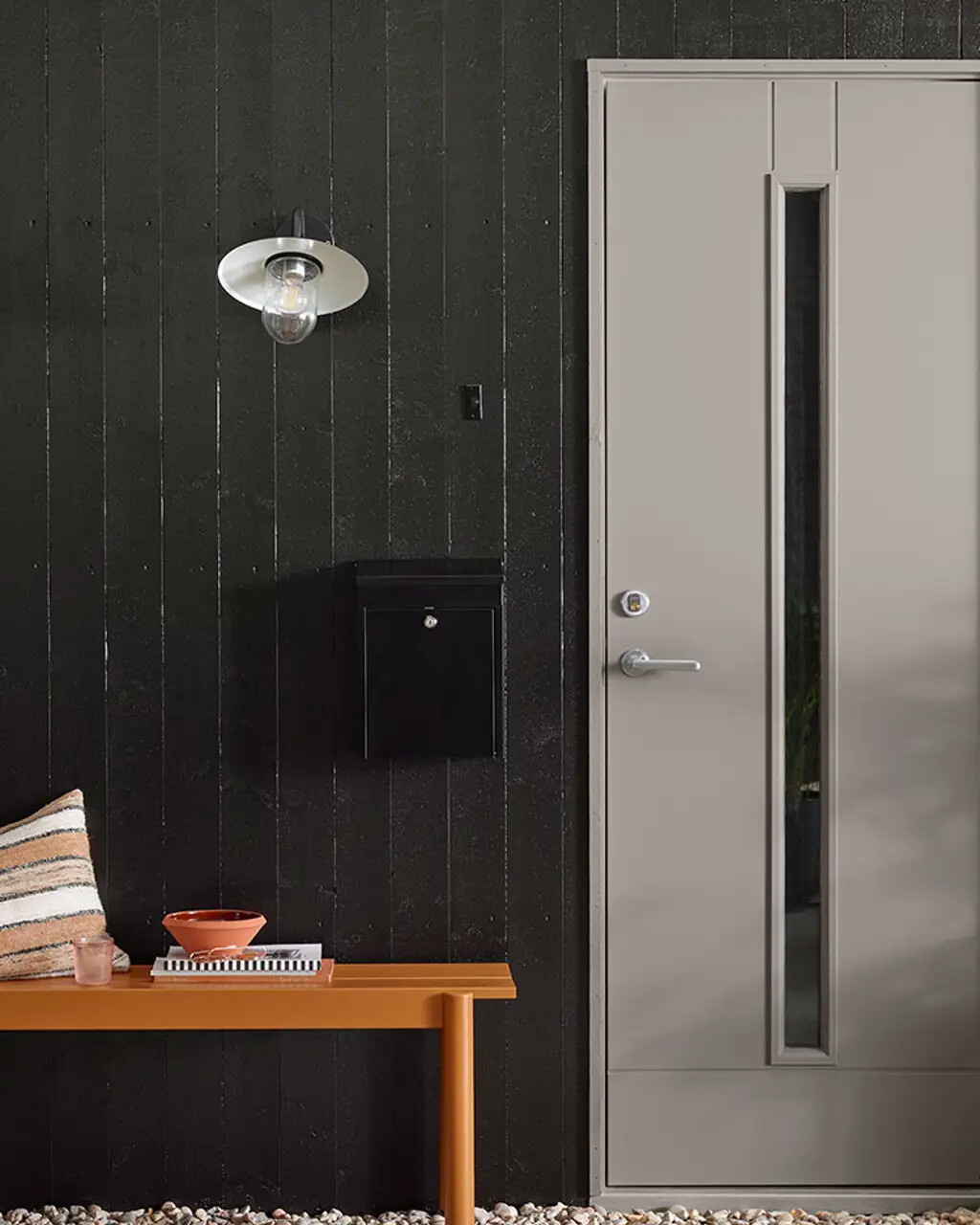

Vi ska måla om vår fjällstuga (enplanshus, ca 120 kvm) som idag är röd med vita knutar. Planen är att måla den svart med vita knutar och sätta in spröjs, och vi står just nu i färgvals-djungeln.
Vi gillar kulörerna:
Funderar på att använda Jotun Drygolin Nordic Extreme, eftersom den verkar ha riktigt bra hållbarhet och är självrengörande (något som verkar bra i fjällklimat). Men den är också rätt dyr...
Alternativ jag överväger:
Frågor som dykt upp:
Någon som målat svart fasad själv? Hur blev resultatet?
Någon som använt Beckers till svart fasad och är nöjd (eller missnöjd)?
Finns det andra märken eller produkter ni kan rekommendera för svart målning?
Tips på annan färg som är lika bra som Jotun Nordic Extreme (men billigare)?
Något särskilt man bör tänka på när man målar mörkt? (värme, flagning, glans etc.)
Vi planerar att måla två strykningar, två personer under tre dagar, är det väldigt optimistiskt eller kan man klara det på tre dagar? Hur lång tid tar det att måla ett enplanshus i denna storlek ungefär?
all input om färgval, märke, hållbarhet, saker som underlättar arbetet och kulörer tas tacksamt emot!
