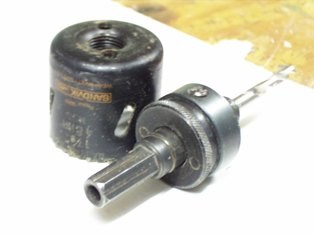

Du skriver att det sexkantiga fästet "slirar" i chucken trots att Du dragit åt med chucknyckel...
För mig är det Du berättar omöjligt såvida det inte är fel på chucken.
Eller är det så att orbiterns "utgående" chuck inte förmår hålla borret.
Prova med att fila borrskaftet så att det får tre plana ytor, om det inte redan har sådana. Kanske använder Du ett ställbart borr. Du skulle alternativt kunna använda en hålsåg, dom brukar ha rejäla fästen

Tror inte att den chucken kan hålla de krafterna det blir här helt enkelt och om chuckens backar är härdade så svarvas helt enkelt sexkantfästena ner.
53 mm hål och med en vinkeltillsats skulle jag se som omöjligt, du kan möjligen köra vanliga spiralborr med den upp till 10 mm men inte mer.
En annan aspekt är dessutom att takstolarna lär försvagas rejält med sådana hål så finns det verkligen ingen annan lösning? Takstolar är liksom bärande i allra högsta grad så man bör undvika att ta upp hål i dem.

Jag tror fortfarande inte att du kan köra med vinkeltillsatsen ihop med en hålsåg.
Hålsågar kan slira i chuckarna på min Arboga pelarborr med om varvtal och belastning blir fel och de chuckarna är det garanterat inget fel på. Däremot så svarvas obönhörligen sexkantfästet ner sakta men säkert. Borrhuckar är inte gjorda för att hålla sådana belastningar som det lär bli här vilket däremot en svarvchuck är men den lär inte gå att montera på en handborrmaskin.

Per>Det beror på verktygsval, varvtal och belastning samt givetvis om det är härdat eller ohärdat stål i sexkantsfästena. De flesta har inte det eftersom man vill skona chuckarna.
Arboga har förresten inga egna chuckar vad jag sett och har för mig att mina är av fabrikatet Stega.
Däremot så orkar jag inte diskutera om huruvida sexkantsfästen kan eller inte kan bli runda i chuckarna eftersom jag sett det tillräckligt hur sexkantsfästen rätt snabbt blir helt utslitna om man inte tänker sig för. Borr, hålsågar samt bitshållare.

Men Kent, vi förutsätter rätt varvtal och matning, och vätska för smörjning och kylning, bör då inte fästet vara härdat liksom chuckens backar?
Om något då ger sig torde det vara själva hålsågen.
Jag gjorde inlägget eftersom jag under mitt yrkesverksamma liv bl.a., borrat tusentals hål i tjock rostfri plåt med hålsåg i pelarborr. Hålsågens fäste håller fortfarande efter 30 år.

Per>Ja, det är klart den gör eftersom du valde rätt varvtal, matning, skärvätska mm men en person som inte kan det kanske trycker på och när sen sågen stoppar upp så slirar den ett par grader i chucken och då trycker han lite mer o s v.
Sen är det svårt med trä eftersom det är rätt stor friktion och även olika hårdhet på olika ställen i snittet vilket påverkar rätt mycket för att sen inte tala om hur en sliten hålsåg bränner sig igenom virket.

Helt klart att det är friktionen som ställer till bekymmer, det ryker ju bara mer och mer ju djupare sågen når. Speciellt i tjocka takstolar!
Tänderna är skränkta, ja, men hålsågen är ju ändå bara ett rör. Finns det hålsågar med hårdmetalltänder där tänderna har större skärbredd än rörets godstjocklek? Om så vore, minskar friktionen.

Lenox har en hålsåg med en (1) tand. Den lär vara mycket bra. Kärnan ramlar ut av sig själv.
