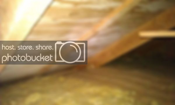

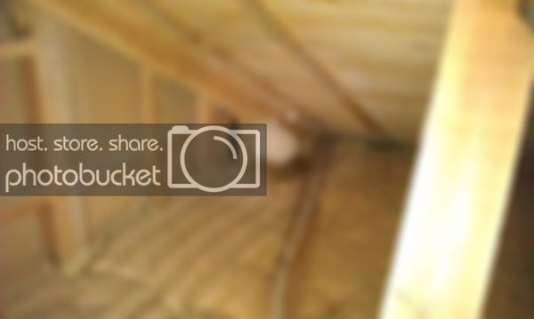

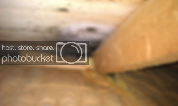

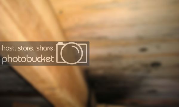

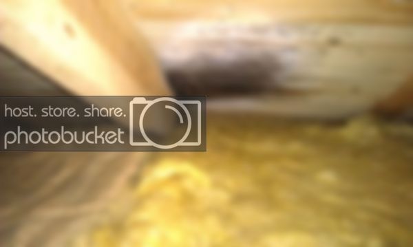

Var med svärmor och kollade på ett hus hon eventuellt tänkt att köpa.
Hittade svarta fläckar på 3-4 ställen på vinden. Även en viss vit påväxt på delar av vinden.
Hur stora problem är detta??

Det där ser ut som en läckor utifrån. Ganska stort getingbo får ni på köpet.
Ja, getingboet var stort som en basketboll. Fanns även en flockar med övervintrande flugor där uppe.
Alla svarta fläckarna var långt ut och i anslutning till takstol.
Menar du att det läcker igenom pannor, papp & råspont på dessa ställen?
Vad är det för tak? På mitt eternittak så började det se ut lite sådär på två ställen där skruvarna som använts för att skruva fast eterniten i takreglarna skruvat upp sig varvid vatten runnit ner i hålet. Lite silikon i skruvhålet fixade biffen. Håller med om att det svarta ser ur som läckage och det verkar definitivt vara dags för en reparationsinsats.
Om man tittar på hur det svarta har brett ut sig på takytan så ser det ut som att det strömmat upp varm luft. Desto längre upp det kommit så har det kylts av och istället. fallit ner mot isoleringen. Jag har varit med om exakt detta fenomen vid ett taklyft då det blev på detta viset på två månader. Där hade huset små hål i difusionsplasten där det läkte upp varm fuktig luft. Det huset hade haft olje eldad uppvärmning som konverterats till luft/vatten vilket medfört att självdraget uteblivet då oljeeldningen upphört. Den varma lufte steg därefter uppåt och letade sig upp på vinden. Det skall tilläggas att hålen i plasten var väldigt små, tex genomföringar som inte hade tejpats tillräckligt noggrant eller hål efter en skruv som inte tejpats över var tillräckligt för att ge dessa skador när det är riktigt kallt ute. Denna typ av problem kommer bli allt vanligare då gamla hus allt oftare gör om sina värmesystem och inte ser över ventilationen.

Det ligger takpannor på huset. Svårt att se skicket dock för ca 1 dm snö var ivägen. Huset värms upp av en pelletsbrännare så murstocken hålls iaf varm.
Fläckarna fanns på båda sidor så under ligger både toa, hall och matrum.
