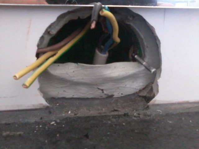

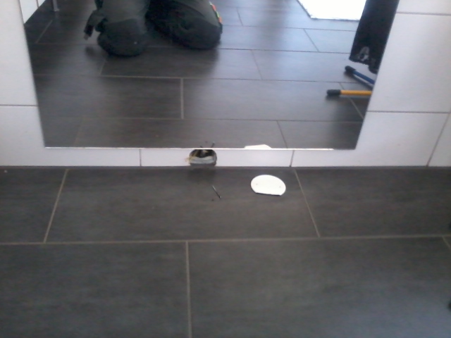

Hittade en dosa bakom en stor badrumsspegel.

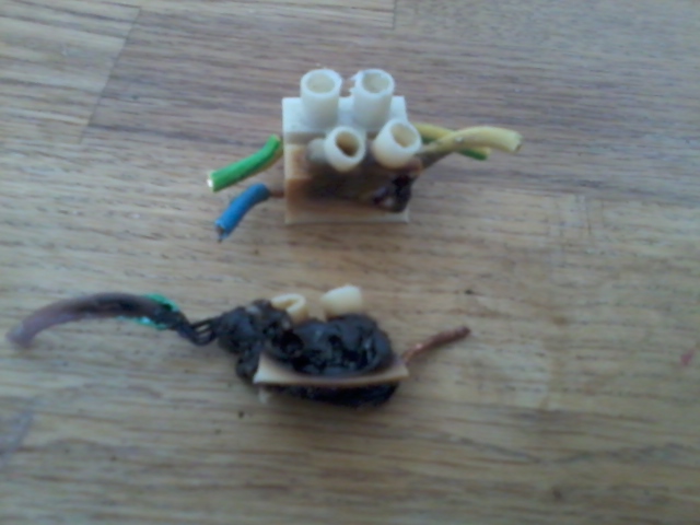

Jag tror att felet har varit överlast och dålig kontakt. Kablarna hade smällt fast i dosan.
Mycket illa ställe att ha en dosa på. Dessutom sitter det en till dosa bakom spegeln som inte går att komma åt.
Menar du verkligen att det sitter en dosa precis vid golvet i ett badrum? Det måste ju strida mot en hel del föreskrifter. Dessutom skarvat med sockerbit - INTE OK!
Bra jobbat att hitta felet hur som!

Men vad är det vi ser? Vad var inkopplat i dosan? En av trådarna ser ut att vara gulgrön.

Finns det ngn. jordfelsbrytare?

Det där är helt omöjligt att någon elektriker har gjort.
