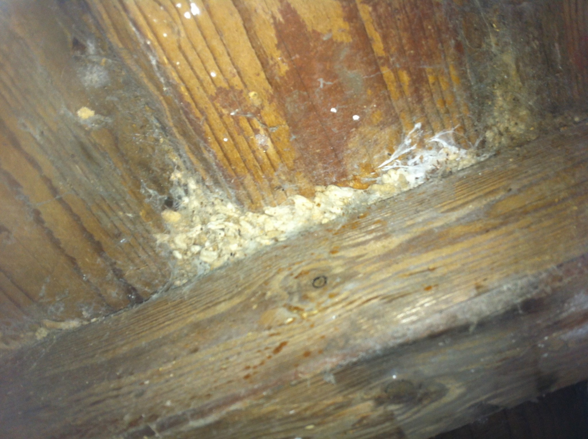

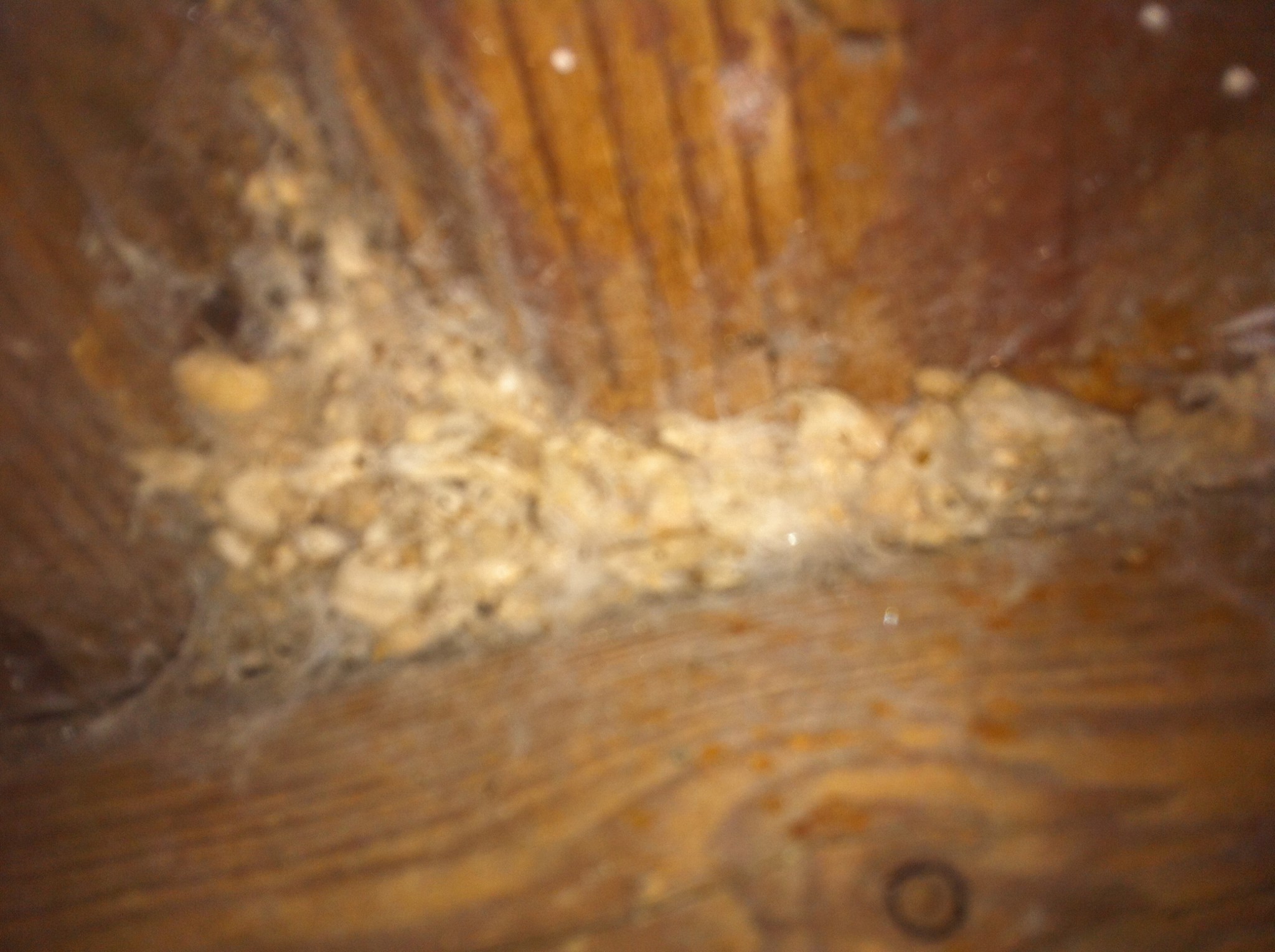

Jag håller på att renovera snickarboden och hittade något jag inte vet vad det är.
Boden har alltid varit oisolerad och mitt fynd sitter på takets insida.
Vet inte om det är någon svamp av något slag, ser ut och känns som väldigt seg isolering/treetex som sitter rätt hårt på trät. Trät är dock friskt om man tar bort "svampen".
Inga stora områden var det som bilden visar samt två något större på ca.20x20cm respektive 10x10cm. Sett till des placering och volym känns det inte som isolering.
Någon som tror något?

Det verkar vara silke. Fjärilslarver har spunnit kokonger. Gör en pyjamas av det eller låt det vara kvar, det gör ingen skada. Silket är mycket starkt, jag hittade två brädstumpar som var sammanfogade såhär: gick inte att få isär dem!
