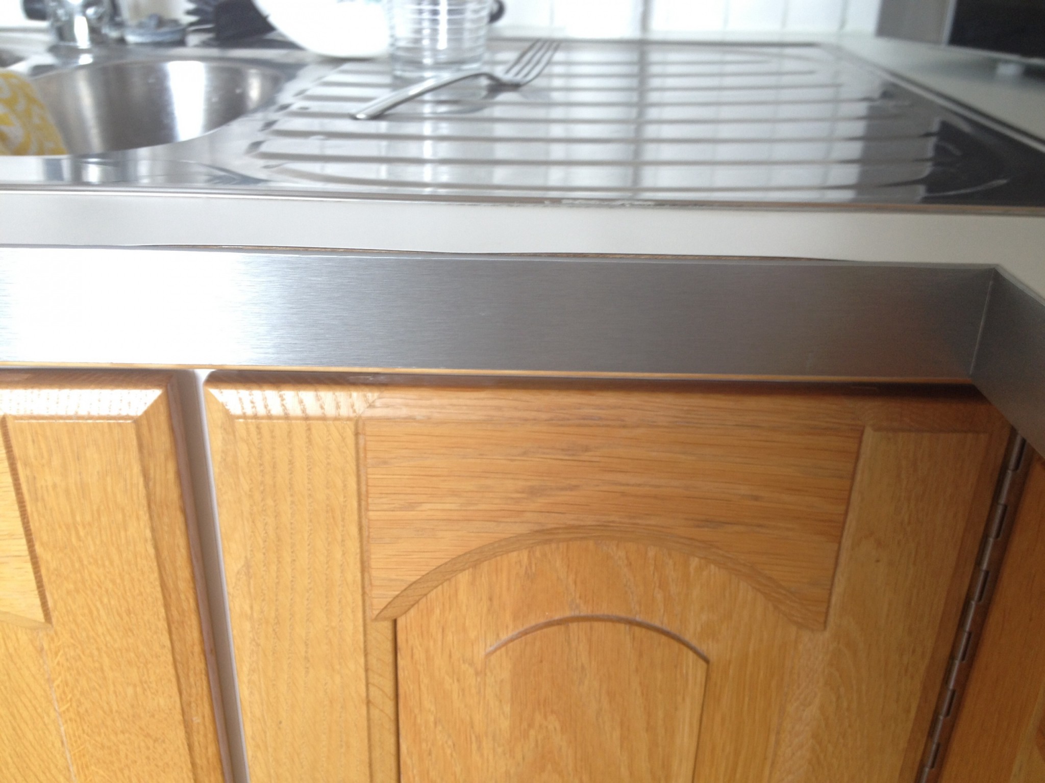

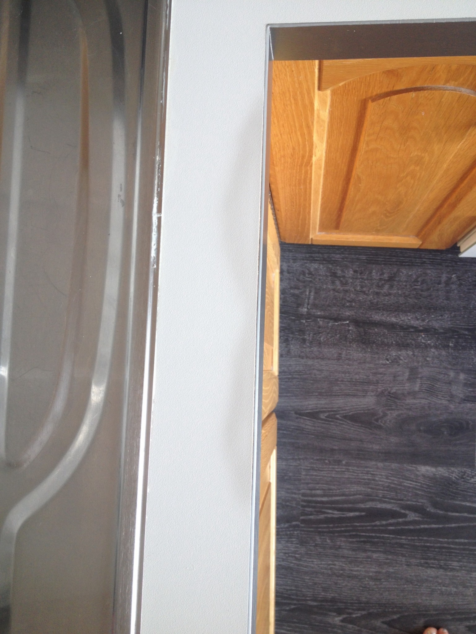

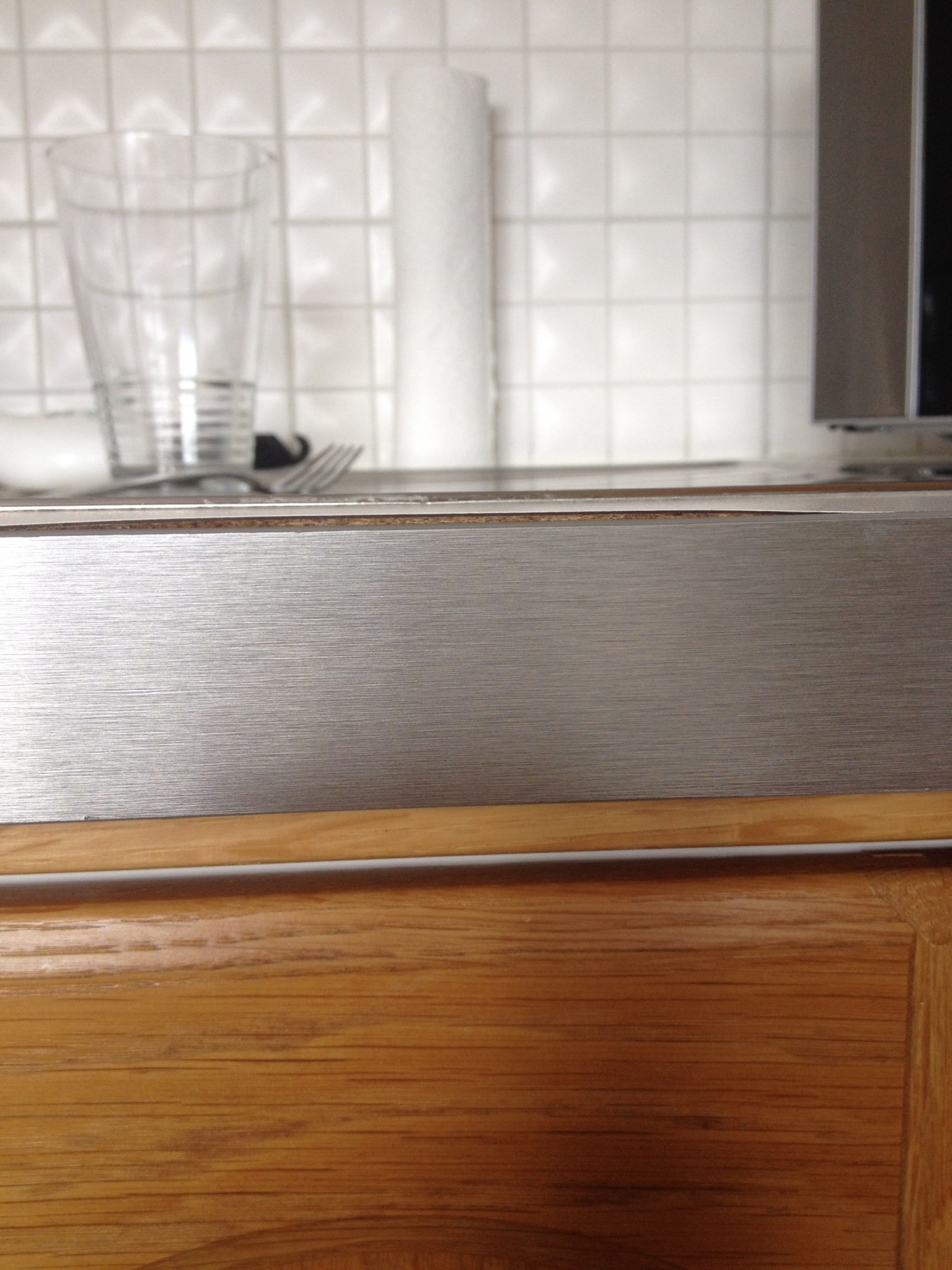

Upptäckte imorse att bänkskivan i köket fått fukt i sig och svällt över natten.
Går det att tvinga ur fukten på något sätt?
Andra tips hur man löser det här?
Vill helst inte behöva byta bänkskiva igen, köket har varit färdigrenoverat i knappt 6 månader..

Tror det blir svårt att få svällningen att gå tillbaks. Den är liksom inte reversibel. Möjligen kan man slipa ner och limma om laminatskiktet/kantlisten men jag tvivlar.
Ser att släppet är i närheten av diskhon. Är de sågade kanterna på urtaget i bänkskivan tätade med silicon och hur är det med tätning av diskhon mot bänkskivan. Är allt detta gjort enligt instruktion kan det ju vara en dålig limning av kantlisten/laminatet och då bör du kunna reklamera bänkskivan. Tyvärr innebär ju det troligtvis byte av bänkskiva med allt vad det innebär.
Kanterna kring diskhon är tätade av oss, där verkar allt vara ok.
Kanten vart det svällt var redan färdig när den kom, vi har köpt måttbeställda bänkskivor från Ikea. Så alla kanslister var redan på plats.
Får ringa Ikea och försäkringsbolaget och hoppas på hjälp därifrån.
Men det blir nog som du säger att byta ut skivan..

Konstigt för Ikeas bänkskivor som är kantade på fabrik skulle ju vara sååå bra i en annan tråd...
Ledsamt när sådant här händer då det drar med sig så mycket för att byta den, men jag hade tagit det med Ikea som reklamation då det är kantlisten och inget ni kunnat påverka...
Så får vi se vad Ikeas 25års garanti gäller för...
