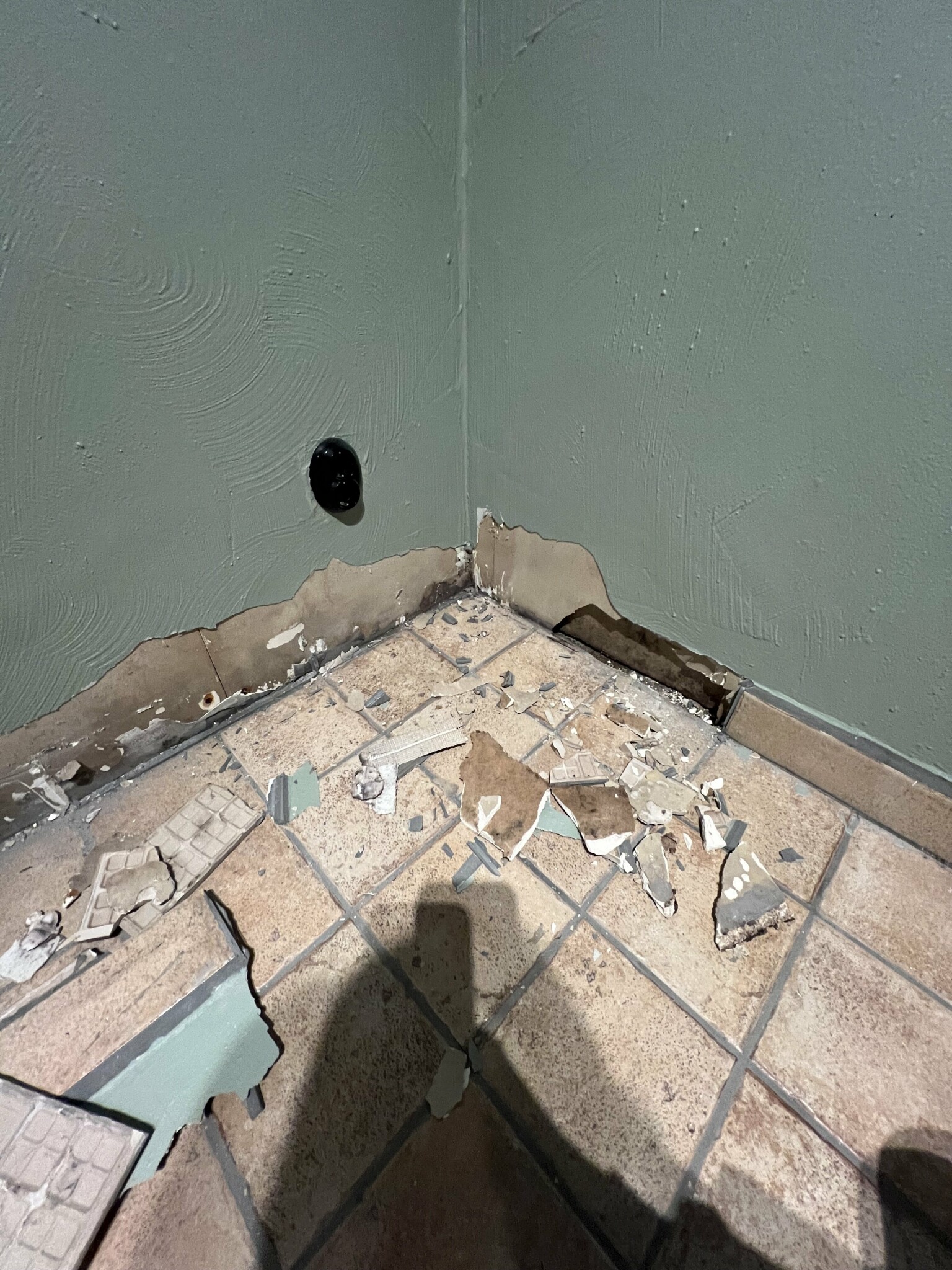

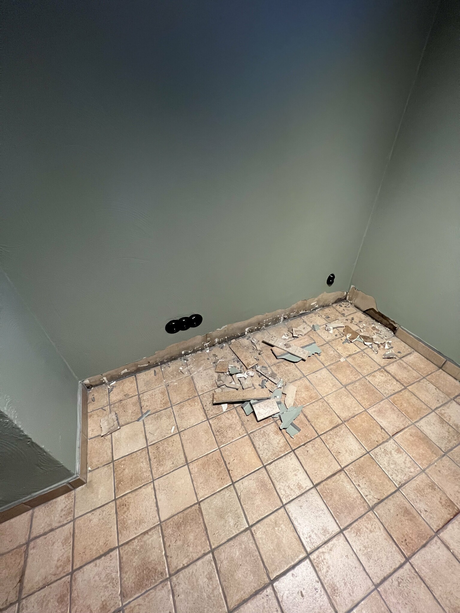

Vi har nyligen köpte ett parhus/lägenhetshus som är sutteräng där halva nedervåningen ligger under mark (källarplan). Där fanns det ett inrett sovrum som vi började renovera och möttes direkt av fukt (troligtvis mögel också) och lukt så fort vi rev listen.. Vi har kontaktat försäkringsbolag och de ska göra en besiktning i veckan men något inom mig litar inte helt på dem och vill samla på mig lite fakta innan.
Det är idag klinker på golv och klinkerlist. Väggen har yttervägg och sen två lager gips inåt. Det ser även ut som det är målat med någon plastfärg för färgen ser ut att kunna dras av helt lager av?
Det har funnits golvvärme som stängdes av 2021 och installerades element istället. Ingen aning om varför. Fukten hade gått upp ca 20cm från marken, och inte hela väggen.
Och nu till lite halvdumma frågor kanske - första inlägget här nämligen 😅
- Hur tar vi reda på vart fukten kommer ifrån? Dränering är gjord. När vi öppnat upp listen och det fått stå öppet ett tag nu så är lukten borta och fukten i väggen har nästan torkat helt. Kan det vara gammal fukt? Hur snabbt hade den annars klättrat?
- Kan det finnas ett samband med att golvvärmen stängdes av, heltäckningsmatta lades på av förra ägare (oklart vad för matta) och väggarna är målade med ”plastfärg” som gjort att det krupit upp i väggen?
- Gipsvägg i källare är inte perfekt. Dock verkar många tipsa om det så länge det finns luftspalter och inte sätts mot grunden?
- Ventilation är bra tycker vi. Undervåning på ca 50kvadrat. Frånluft PAX-fläkt samt frånluft vid öppenspis. Två tilluftsdon. Samt en altandörr.
Vad säger ni?
Dock oklart hur förra ägaren använde ventilationen, upplevde att de hade dålig koll överlag kring huset och tilluftsventilerna var stängda vid tillträde.
- För att återställa detta, vad rekommenderar ni?
Vi hade redan tänkt fortsätta med klinker pga källarplan, och dra igång ny golvvärme. Bra idé eller inte?
Bifogar två halvdana bilder om det är till hjälp. Tusen tack för hjälp! 🙏🏼

Hej, och välkommen..
En helt tät färg är ju inte lämpligt här, utan det ska ju användas en färg som andas, "diffussionsöppen". Vanligtvis en silikatfärg, men det finns idag även andra alternativ.
Att golvvärmen stängdes av kan ju berott på s.k. fuktvandring, vilket skulle kunna orsakat problemen. En annan orsak kanske var kostnaden. Vet ni om det finns någon isolering under?
Heltäckningsmatta känns inte heller som någon optimal lösning här. Exempelvis ett klinkergolv ger möjlighet för fukt att ta sig ut via fogarna.
Beroende på er användning, och hur det går att få ytan på väggarna acceptabel, så hade jag avstått att regla upp väggar med gips.
