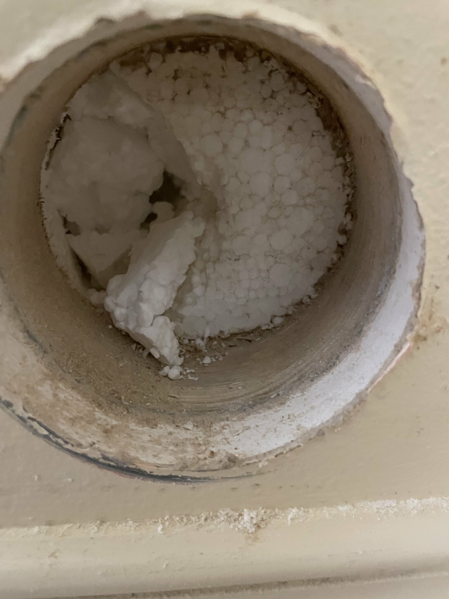

Hej! Jag har precis köpt ett radhus byggt 1984. Efter skrivning tog jag in en besiktningsman för fuktmätning på nedervåning, väggen mot jordmassan. Det är en klädd källarvägg samt i övrigt platta på mark.

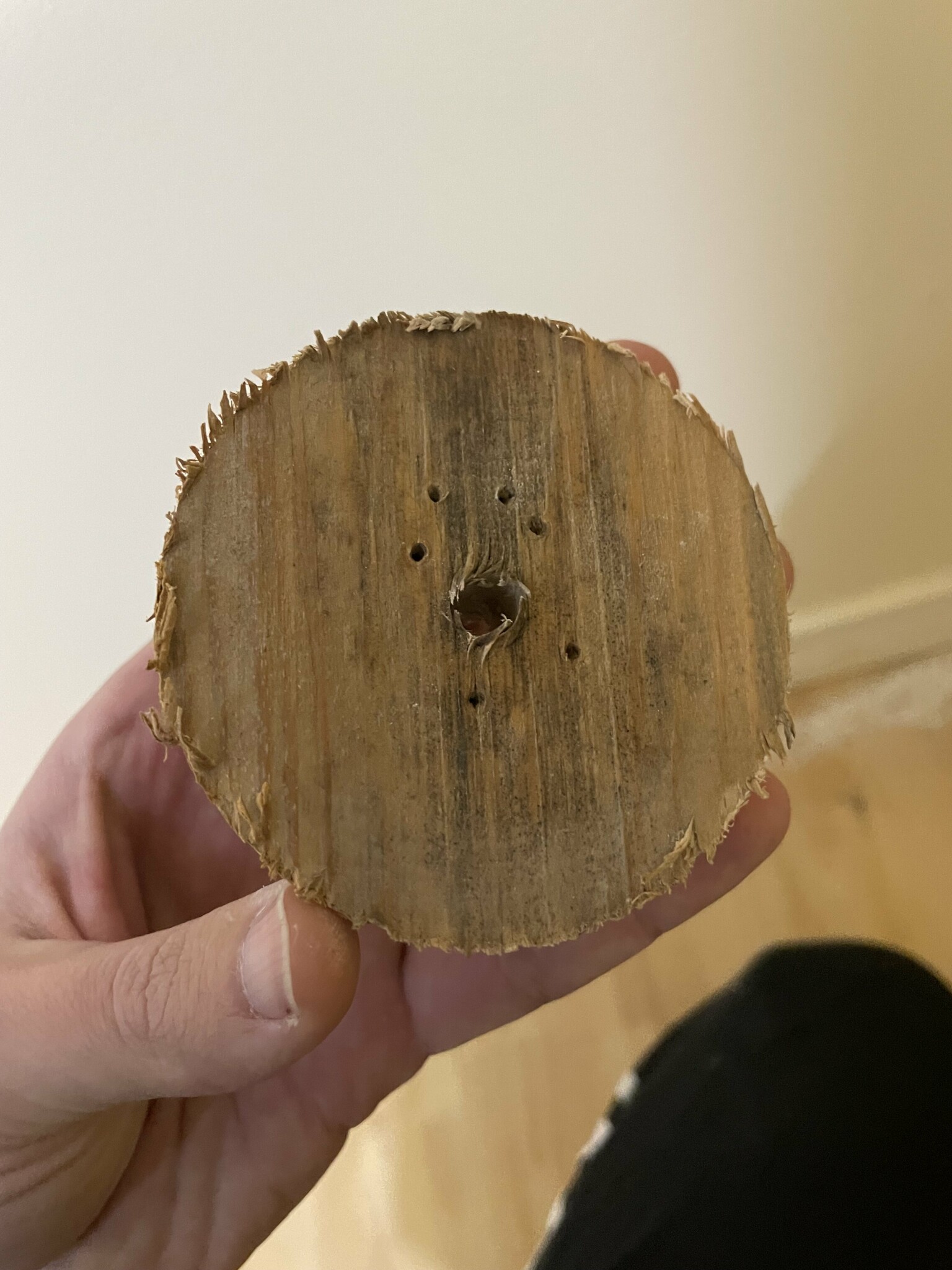

I den klädda väggen mot betongen, (endast totalt 7m vägg mot jordmassan) uppmättes fuktkvot om 19.9% i någon form av 50-skiva som låg bakom gipsen. Längre in i rummet ca. 2 meter körde vi en mätning mot syllen, visade endast 11.8.

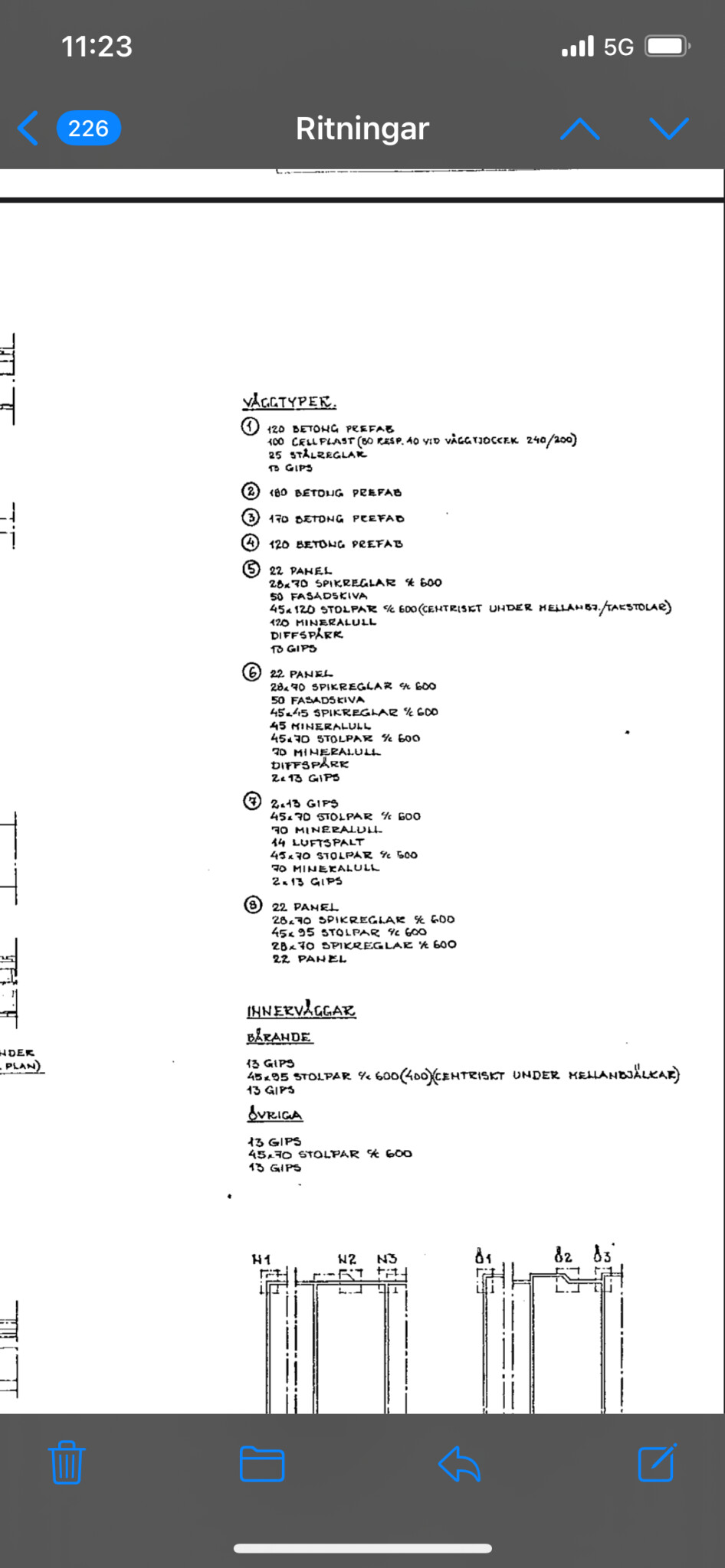

Jag har fått konstruktionsritningar men får inte ihop det. Enligt bild är det gips, plast, 50-skiva och sedan frigolit? Ser inte den uppställningen under väggtyper. Notera att det är borrat längst ned i ena hörnet.
Dränering är ej utförd. I övrigt inga anmärkningar, stenplattor utvändigt, sluttar fint nedåt, inga vattensamlingar. Fina rännor och stuprör. Vad rekommenderas för åtgärd?

Det är väl helt förväntat att det är fuktigt där? Det motsvarar ju källare. Vilka problem har fukten gett sen 1984 då? Alltså vad förutom värdet på mätaren är det du ska åtgärda?🤔
Det enklaste svaret är ju riv ut det som är fuktigt.
