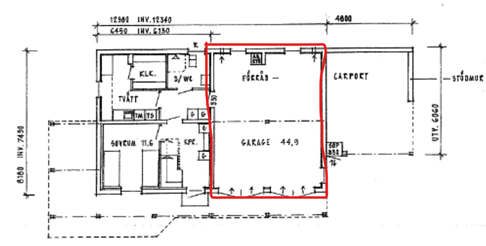

Som referens har ni här ritningen på bottenplan/suterrängplan, där dubbelgaraget är markerat. Den högra (östra) carporten är bara ett halvår efter att huset byggdes omgjort till "fullvärdigt" garage, så där har vi bilen.
Ritning över bottenplan/suterrängplan med dubbelgarage markerat med röd linje, inför konvertering till gästrum.

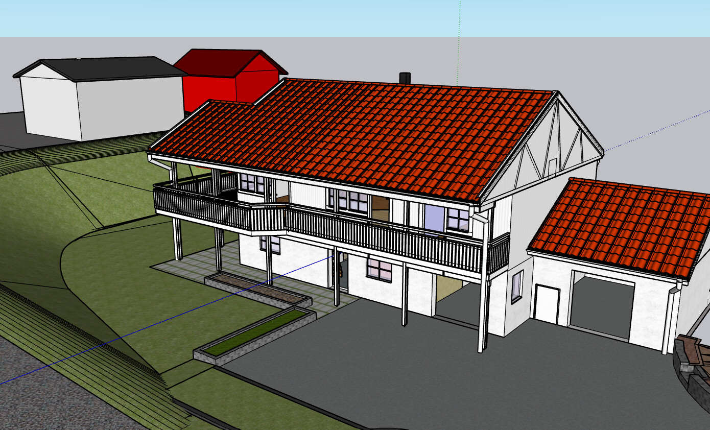

Jag gillar att ha full koll på hur jag ska göra innan jag sätter igång, sen blir det aldrig riktigt som man tänkt sig men att ha något att utgå ifrån är i alla fall skönt. Så jag köpte en ny laptop, installerade och lärde mig SketchUp och Twinmotion. Sen ritade jag upp hela mitt hus och min tomt i SketchUp och renderade bilder i Twinmotion. På så sätt kunde jag se hur det skulle bli om jag ändrade eller lade till saker, innan jag satte sågen i väggen så att säga.
Hela huset i Sketchup:
3D-rendering av ett suterränghus med rött tegeltak och balkong. Dubbelgarage syns, där ena delen planeras bli gästrum.
Här är första renderingen av huset (innan jag lärde mig alla funktioner):
3D-rendering av ett suterränghus med rött tak, vit fasad, verandor och omgivande trädgård med planteringar och gångvägar.

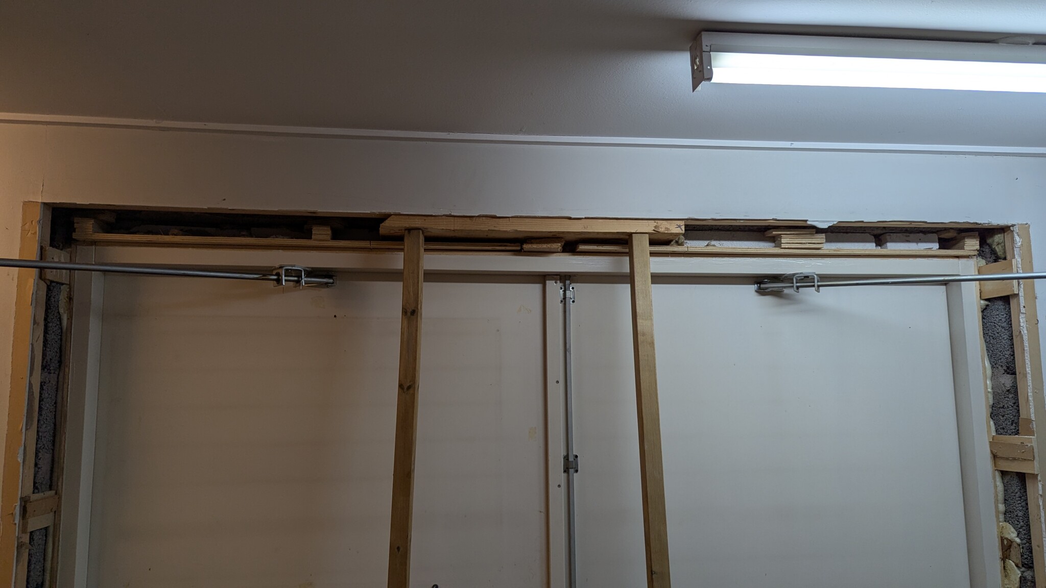

Första steget blev att få bort port och tillhörande karm och annat trä:
Lecablock med trästöd ovanpå en murad yta i ett renoveringsprojekt.
Blev lätt nervös när jag insåg att den överliggande leca-balken inte var en solid balk som jag trott. Efter lite uppmuntrande ord från en snickare vågade jag dock få bort allt trä och såklart vilade inte hela huset på garageporten... Troligtvis går det någon typ av armering igenom de övre blocken.

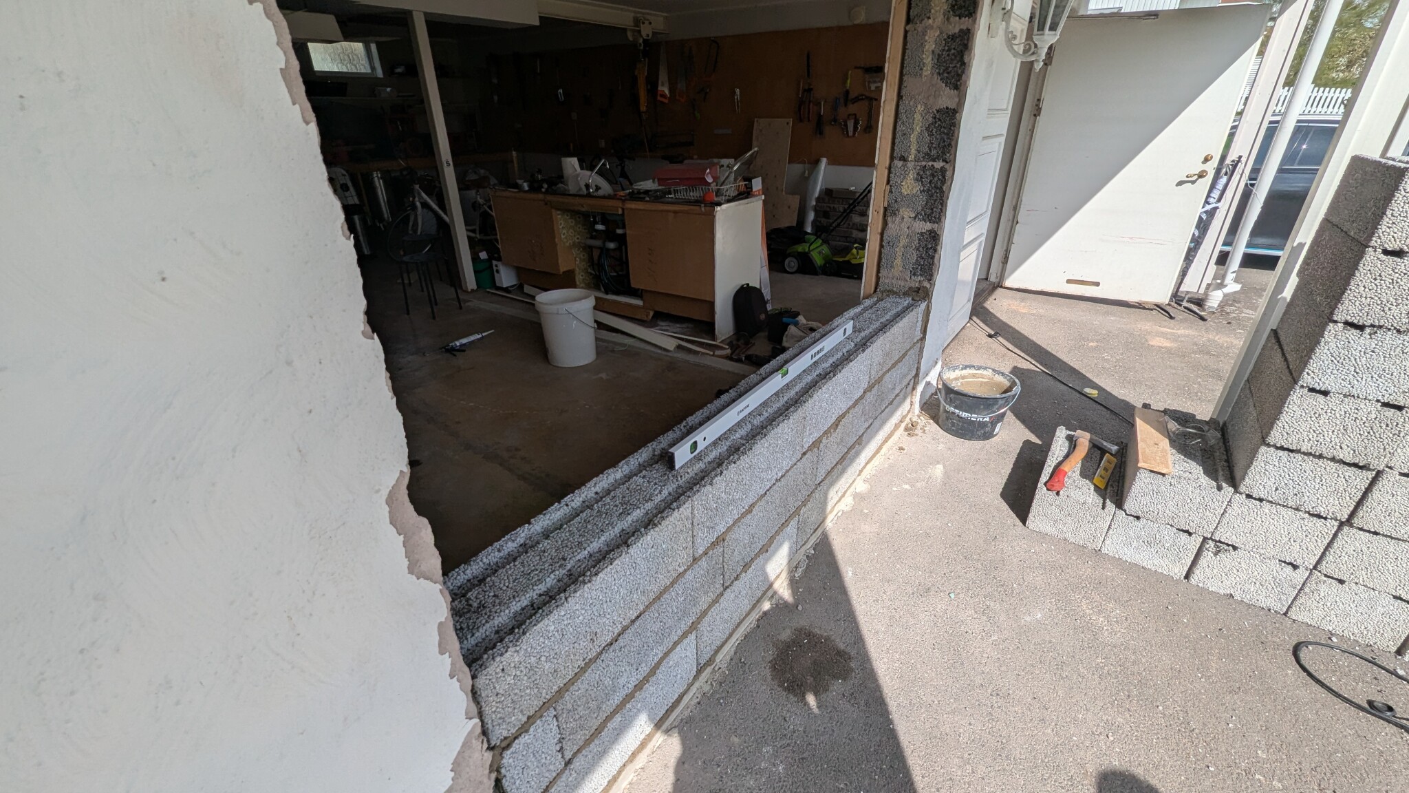

Nästa steg blev att ha något stadigt att mura på. Som det såg ut nu så var underlaget till hälften flytspackel direkt på grundplattan (inne i garaget), 6cm var en järntröskel in till garaget och resten asfalt utanför.
Jag fick börja bila bort asfalten utanför och sedan göt jag en förlängning av plattan tillsammans med 8 inborrade armeringsjärn och nät i befintliga plattan som gjorde att jag hade ett plant, enhetligt underlag att utgå ifrån. Tyvärr har jag ingen bild på bara betongremsan men ni ser den sticka fram nån centimeter under första lagret murblock här:
Byggarbetsplats med delvis murad vägg av lecablock och verktyg i ett garage. Vattenpass ligger på väggen och byggmaterial syns runtomkring.

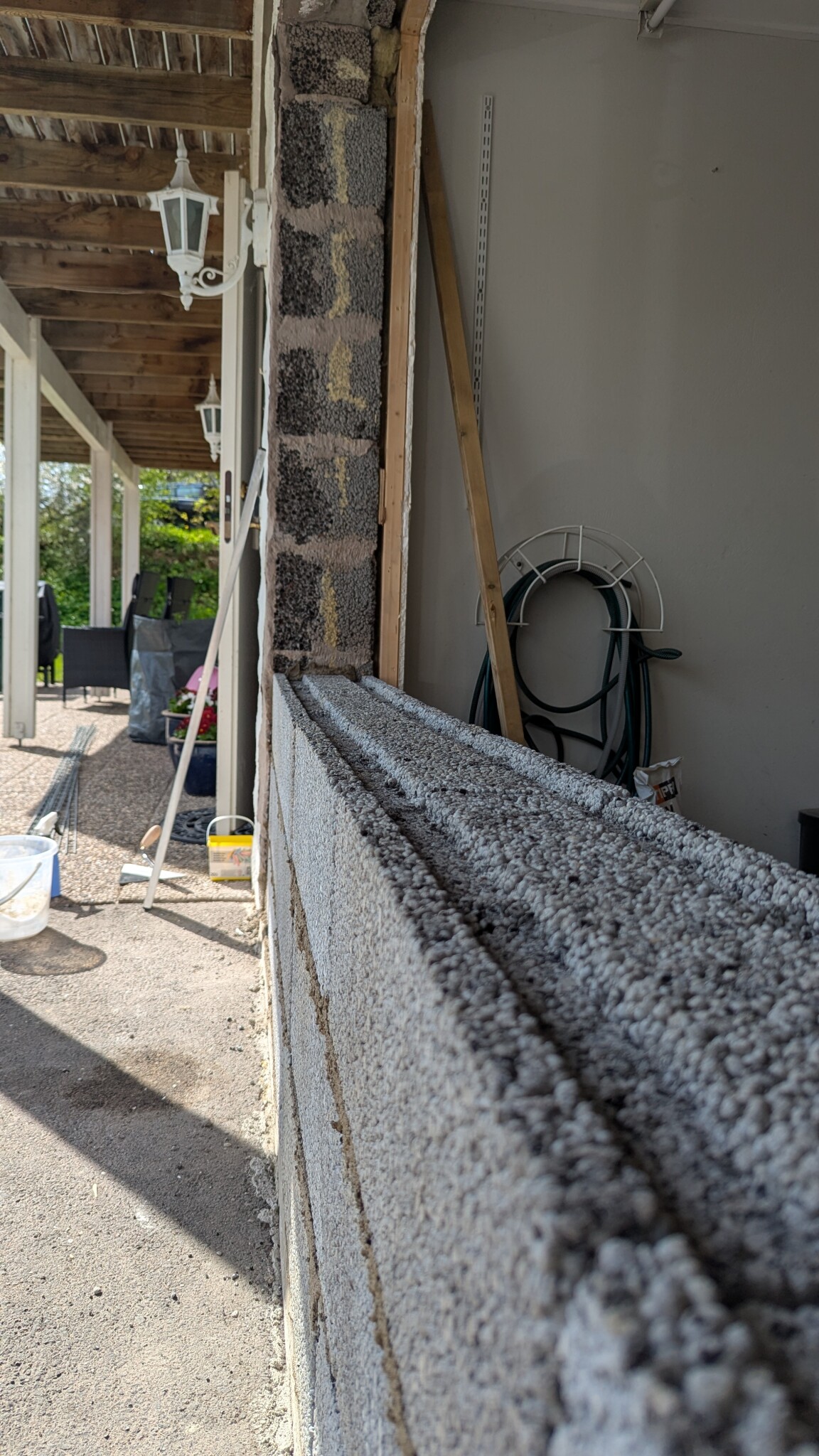

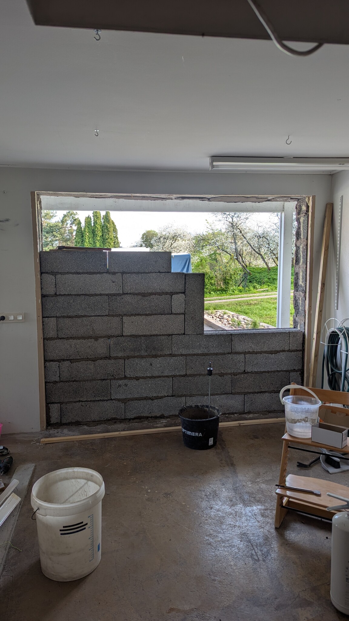

Så med andra ord blev det murning härnäst. 25x19x59 lecablock med murbruk B, stötfogsfri murning. Vet inte om detta var rätt val men dels så verkar det som att huset är byggt med stötfogsfri murning och jag har inte heller läst eller hört något om att det skulle vara helt nödvändigt för strukturens hållfasthet att mura med stötfog i detta fall. På första, sista och vart tredje skift borrade jag in bistål i befintliga väggar höger-vänster och brukade in dessa med lite vanligt murbruk.
Murade lecablock vid garageöppning under en träveranda, med byggmaterial och verktyg synliga runt omkring.
Hyfsat rakt
Murad vägg av lecablock under konstruktion i en öppning, med olika byggmaterial runtom, inklusive hinkar och verktyg.
Från insidan, snart klart!

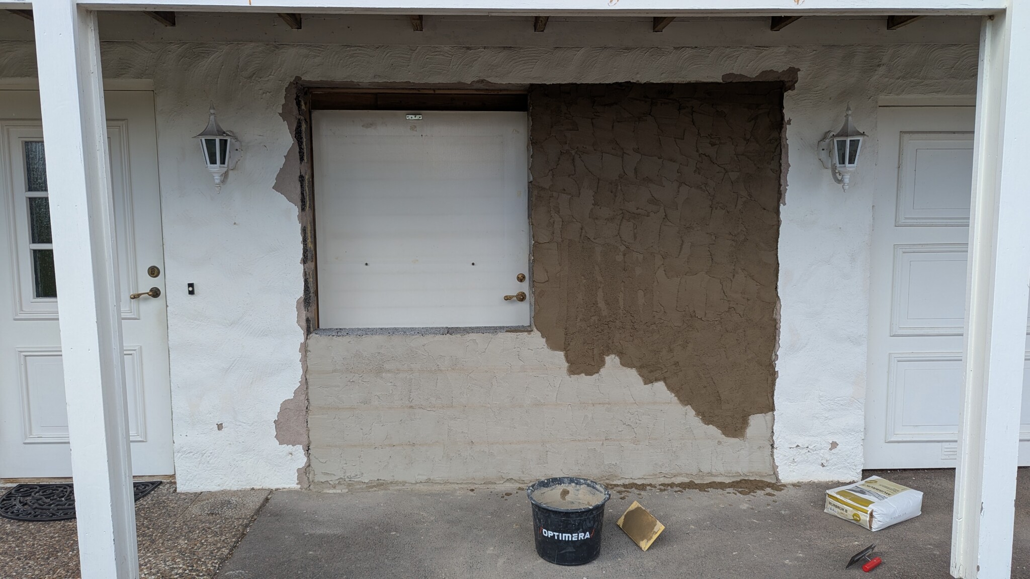

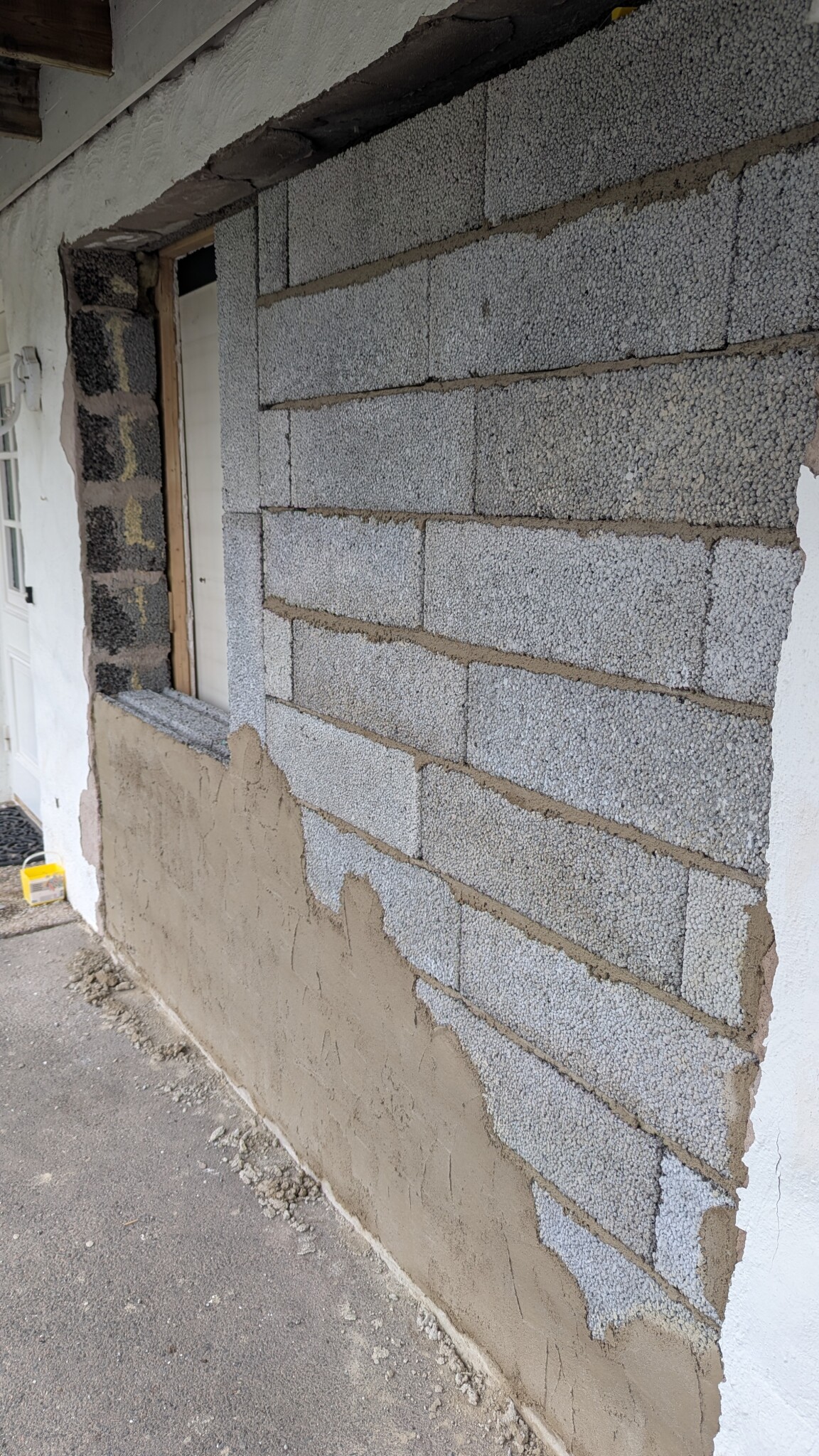

Murningen färdig och grundputs påväg. Jag tog det som blev kvar av murbruket och grundade med. Rätt eller fel. Det funkade. Det ska på minst ett lager till sen så jag var inte för besvärad över hur det såg ut rent estetiskt.
Vägg under renovering med lecablock, putsad yta och verktyg framför. Gamla garageporten täcker del av öppningen.
(Nästan) färdigt resultat. Sista sleven puts i första lagret är i alla fall på plats. Gamla garageporten står fastskruvad på insidan för att hindra obehöriga djur och människor.
Nästa stopp blir att börja regla på insidan i väntan på att fönstret levereras och att bruket torkar helt. Nästa uppdatering borde komma inom kort.

Nyfiken fråga, vad är anledningen till de stående leca-blocken?
De är bara till som stöd under tiden det bränner. Jag märkte också att det blev lite svårt att trycka till de yttersta blocken (som blev på gränsen till för små kan jag tycka) utan att allt bruk trycktes ner och ut i fönsteröppningen. De är nu borttagna.
Brofolk och 1 till
Det blir säkert bra, nästa gång så förskjuter du skarvarna ett halvt block om möjligt så blir det lättare 👍.
