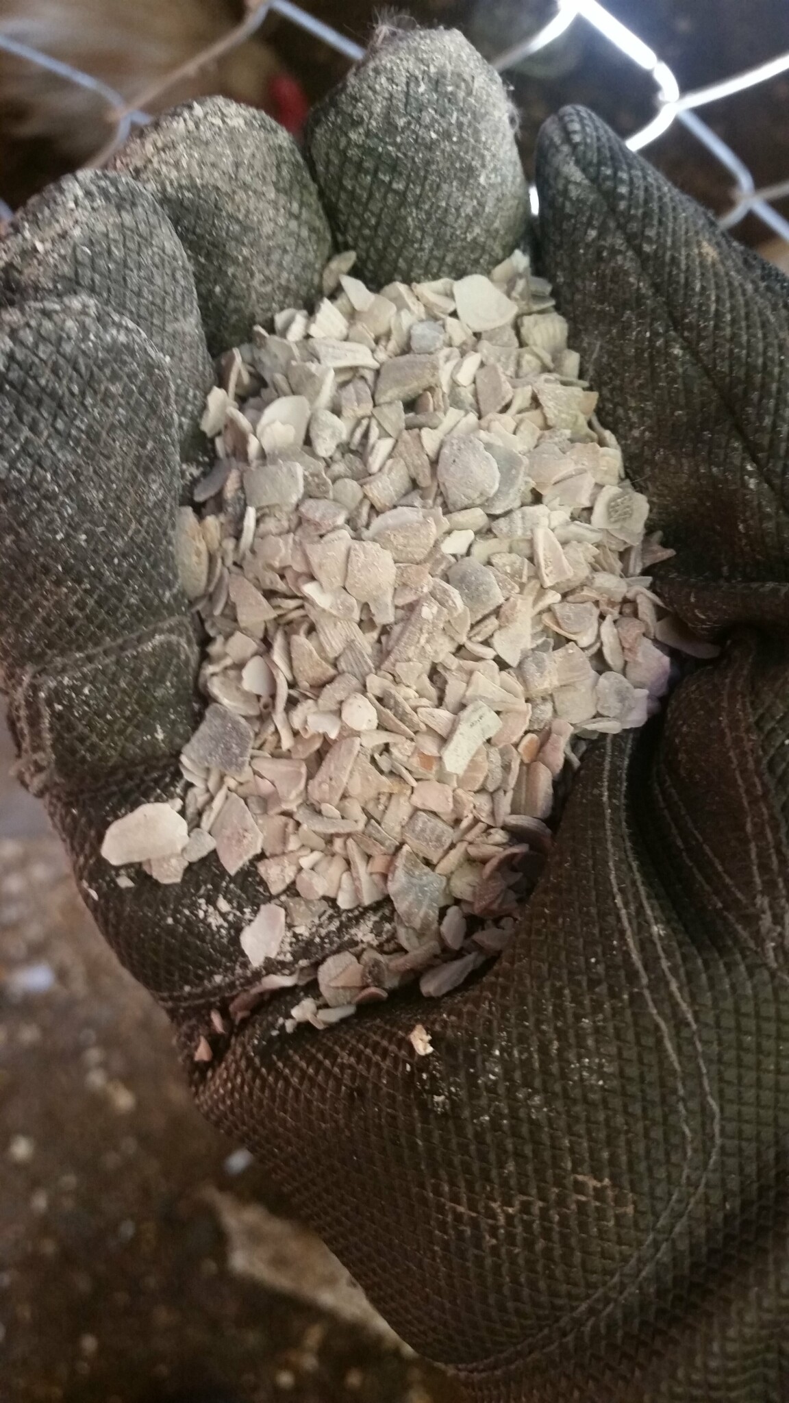

Så här ser de "krossade ostronskalen" (enligt text på säcken) ut:Claes Sörmland skrev:
Foder är ju organiskt guck per definition utan att vara ohygieniskt. Jag skulle t ex inte hälla hundmat i min brunn men ändå matar jag hunden med det om du förstår vad jag menar.
Men om snäckskalen (musselskalen?) nu har tvättats helt rena från vävnadsrester, alger och liknande innan de krossas och säckas så går det ju bra. Jag vet bara hur musselskalen ser ut som man köper i matvaruaffären....
Åtminstone vid okulär besiktning verkar halten av kolbaserade föroreningar (organiskt guck) vara låg 🤓. Inte riktigt likvärdigt med hundmat för att tömma i sin brunn.
Har de legat ute i stora högar och rötat före de har processats till kross så har ju det organiska materialet brutits ned. Är det färska skal direkt från skalningsfabriken så lär de bära på protein- och polysackaridföroreningar. Vad står det på påsen?SågspånPappspikEternit skrev:
Med tanke på att du vill dosera en stor mängd skal vid ett tillfälle i brunnen så är det faktiskt jämförbart med att peta ned hundmat i brunnen. Om skalen inte är rensade. Är de rensade så är det inte ett problem.

Enligt texten på säcken är innehållet "foderråvara", vilket betyder att tillverkaren garanterar att det ska kunna ges till lantbruksdjur, som höns, ankor och andra fjäderfän. Från lagstiftarens sida är man fullständigt livrädd för att få in patogener i besättningar med livsmedelsproducerande djur, därför ställs höga hygienkrav på de fodermedel som säljs. Man vill skydda hela livsmedelskedjan mot smittor och sjukdomar hos produktionsdjur.Claes Sörmland skrev:
Därmed skyddas den människa som häller en säck krossade skal i sin vattenbrunn, från att få sitt dricksvatten kontaminerat av diverse patogener. Jag kan med gott samvete, och med viss utbildning i livsmedelshygien, ge en medmänniska med kemiskt surt vatten rådet att hälla i en sådan här 15-kilossäck i sin brunn för att stabilisera pH-värdet på vattnet. Jag har gjort så själv, i min egen brunn. Hundmat i brunnen? Nej tack, det är inte samma sak.
