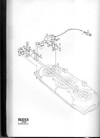

Om du har möjlighet så är jag intresserad av ett närgånget foto på den elektriska klipphöjdsinställningen. Jag har manuell på min men den slinter litet och jag har ett extra ställdon så jag tänkte meka ihop en egen elektrisk klipphöjdsinställning. Det jag är intresserad av är alltså hur ställdonet är monterat. Om du har möjlighet så tar jag tacksamt emot ett foto eller två till ola@goyada.com
