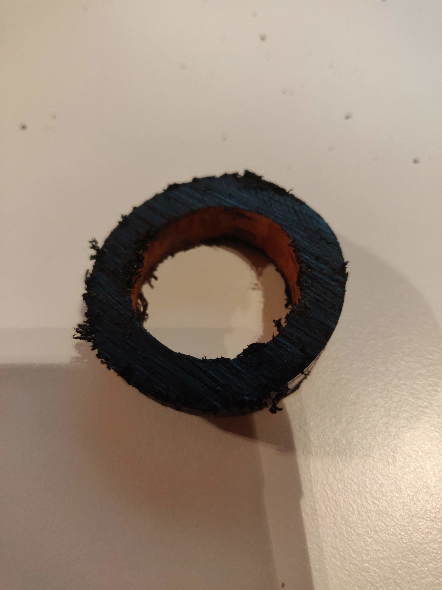

söker råd.. Jag har en gammal brunn där det redan finns en sugslang monterad av förra ägaren till huset. Jag har testat den och bottenventilen funkar bra.
Dock så är slangen en rejäl dimension som jag mäter till 40mm ytterdiameter och 26mm innerdiameter. Den vill jag gå över till en 1" sugslag (bara max 1m lång till pumpen). Slangen är riktigt stum och undrar hur jag ska göra en övergång till 1" slangen..

Vad är det för sugslang du har?
Blir enklare att svara då =)

Ok, från brunnen så har jag en förmonterad sugslang som jag tog kort på med ytterdimension 40 och innerdimension 26. Den ska till följande slang 1" sugslang som förlängning till min pump.
https://www.hornbach.se/shop/Sugslang-PVC-25mm-1-metervara/10186840/artikel-detaljer.html
Den vill jag har förhållandevis enkelt bortkopplingsbar med typ en slangkoppling som https://www.hornbach.se/shop/Slangk...r-1-for-1-slang/1626422/artikel-detaljer.html
Kanske är jag helt fel ute
Enklast hade väl varit att bytt hela slangen men den är dragen in till mitt garage av förra ägaren och det vore gött om jag kan återanvända den.
