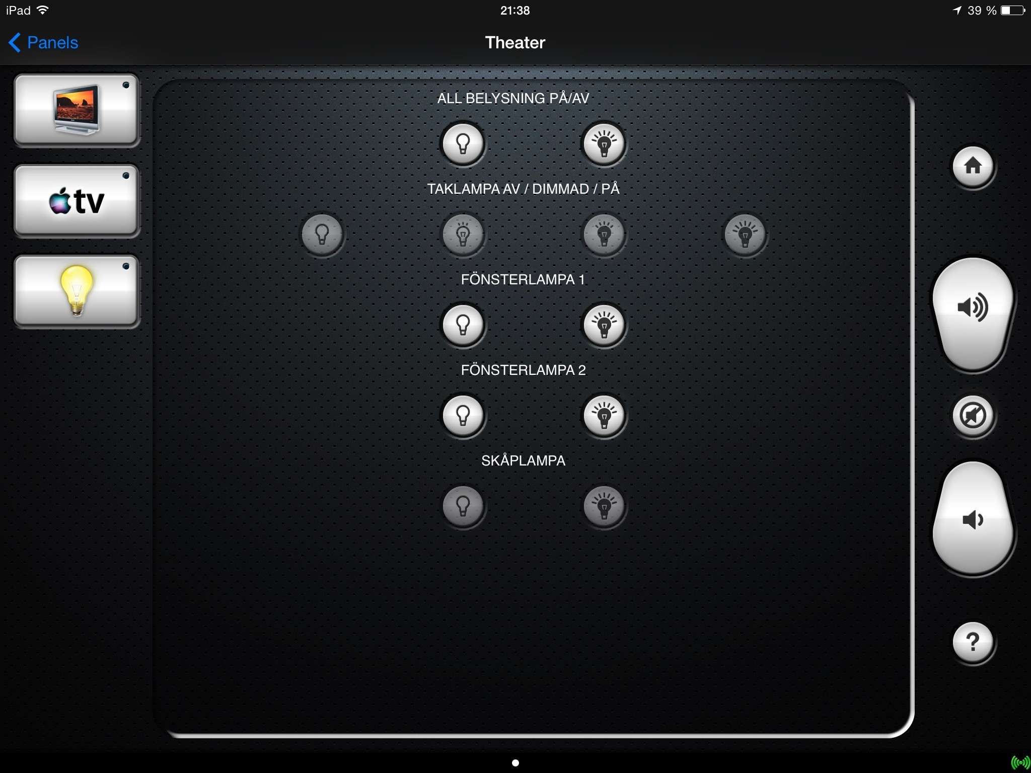

Jag kan berätta lite om systemet jag använder.
Jag använder mig av styrning från global caché för att styra IR och RF prylar och appen iRule i telefonen.
Till detta använder jag deras IR-ögon till all hemelektronik samt sexa brytare (även clas ohlssons, rustas m.m)
Jag har i dagsläget bara 1-vägs kommunikation, dvs. jag kan inte på något vis i telefonen se om en lampa faktiskt är tänd eller inte.
Detta system går att komplettera med enheter för fibaro och liknande för att kunna använd z-wave delar.
Ska man ha en snygg fjärrkontroll får man sitta några timmar och designa i ett smidigt webgränssnitt.
Ett sånt här system får man ge ca 2000:- för utan nexapuckarna. Men det går att bygga ut rejält och även köpa till moduler för sonos, iTunes, Denon/Marantz förstärkare osv.
Grejerna finns att köpa på exempelvis i-home.se, bra återförsäljare med mkt bra kundtjänst ifall man har frågor och funderingar inför sin installation.
Bifogar en bild på hur en enkel layout kan se ut.
