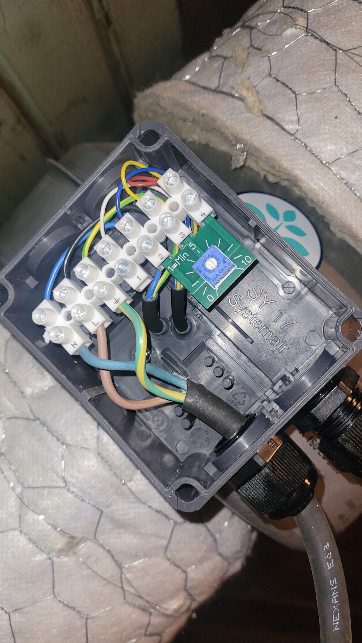

Jag har en fläkt K 160 EC Sileo (86W) som styrs med en potentiometer (se bifogad bild).

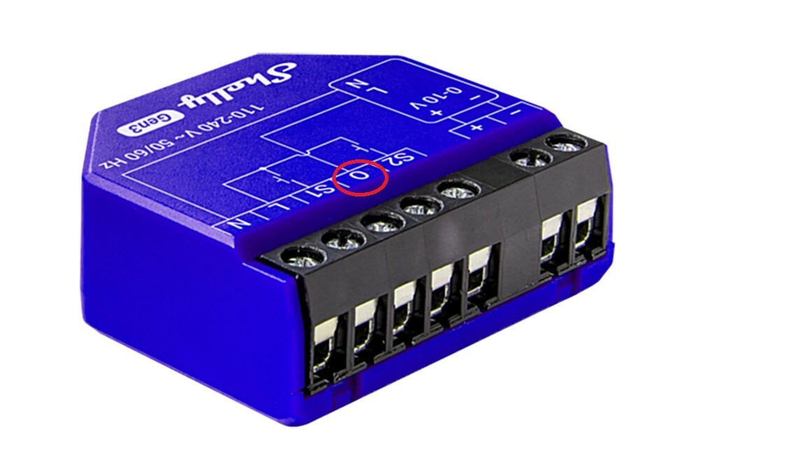

Jag planerar att ersätta potentiometern med en Shelly Dimmer 0/1-10V PM Gen3 och undrar hur jag ska koppla den korrekt.
Ska jag ansluta utgången “O” på Shellyn till någon av fläktens styrpunkter, eller ska den lämnas oansluten?
Och stämmer det att jag då ska koppla:
Shelly “–” till punkt 3 på fläkten
Shelly “+” till punkt 4 på fläkten
L och N på Shellyn till samma L och N som matar fläkten?
Tacksam om ni som har erfarenhet av denna fläkt kan bekräfta eller rätta kopplingen.
StyraHem har ett schema bland sina bilder: https://www.styrahem.se/p/3633/dimmer-01-10v-wifi-blu-g3-shelly-plus-g3-dimmer-01-10v-pm
Sen finns schemat på pucken också, men det är inte så tydligt var ingående kommer ifrån.
Du ska alltså byta ingående L så att den bara går till Shellyn, och sedan används O till fläktens L. (Antagligen så att Shellyn kan bryta strömmen helt till fläkten snarare än bara justera.) Däremot ska ingående N mata både till Shellyns N och fläktens N.

Tolkar det som att det efterfrågas är hur man ersätter potentiometern i bilden med Shelly pucken. Då vore kopplingsschemat för existerande setup bra att ha. Men skulle gissa att nuvarande får 10V matning på en av de tre stiften som sitter i plint 2, 3 eller 4. Denna Shelly har egen 10V matning. Tänker mig att stiften idag är GND, 10V samt analog styrsignal, oklart i vilken ordning.
Walle85
K krfsm skrev:
StyraHem har ett schema bland sina bilder: [länk]
Jag tror inte att du kan bryta strömmen med denna Shelly puck. Bara styra 0-10V output.
GND på 2 och 0-10 V på 3 så bör det gå fint.
Jag ska testa, tack
N NickSalehi skrev:
Jag ska testa, tack
Funkade detta?
Jodå!
Jag styr en fläkt så, av/på via "O", sen varvtal via 1-10V.
fatsug
Jodå!
Tack! Det funkade finfint även för mig.

Walle85
Jodå!
Så trevligt, det missade jag. Har idag en 1 Plus samt Plus 0-10V för att göra samma sak. 1 Plus har iofs en add-on modul för tempsensorer, annars hade man kunnat byta ut dem mot en puck i framtiden om någon av nuvarande skulle gå sönder.
