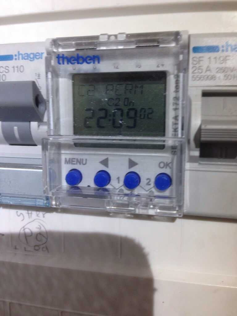

Tänkte ge mig på styrningen till ute och inne ledbelysningen... Styrs genom något digitalt tidsur i proppskåpet
Elektrikern sa:
rör inget så kommer det fungera
Råkade... Pilla.. Lite... 😳
Nu lyser utebelysningen konstant och innebelysningen sätter jag av och på manuellt.. Inte riktigt min tanke ;)
Har förstått att det går via 2 slingor.
1 för fasad
1 för fönster etc
Någon som känner igen detta tidur?

Ställde själv in ett i morse, men det var ett med bara 1 kanal. Ditt har 2 kanaler. :)
Bra och enkelt astrour!

Du har väl en auto-0-manuell brytare till höger om uret? Den i fel läge så torde någon belysning gå hela tiden

Ha ha gjorde ett försök med tidsinställning på "program" hände inte ett skit ha ha men lärde mig att innebelysningen är 1 och ute 2
Gjorde sedan ett försök med astro, det ska ju sköta sig själv ha ha men icke...
Jag vill att
slinga 1 lyser från 04:00 till 10:00 och sedan 17:00 till 22:00
Slinga 2 lyser mellan dygnet runt med avbrott vid soluppgång / nedgång
Ska man tänka i avbrott mer än att ljus på?
Ska göra nytt försök imorgon :)

Stämmer, undrar om jag ställde det i fel läge igår.. Jag har ju kört manuellt på det, dvs "0" samt den nedre för att hantera inneljuset ( slinga1 ) medan ute ( 2 ) har varit på hela tiden oavsett.
Har du tryckt på 2 knappar samtidigt?
Då kan kanal 1/2 vara i HAND-Läge...

Har tryckt på båda pilarna samtidigt och då kan man ju manuellköra on/off som jag fattar det men vad är "handläge" ? :)

Jag tror du har missuppfattat astrourets funktion lite. Ett astrour tänder när det blir mörkt på kvällen och släcker när det blir ljus på morgonen. Tiden ändras lite hela tiden för att följa solens upp och nedgång under året.
Utöver den automatiska funktionen så kan man lägga in ett nattavbrott t.ex. mellan 00.00-05.30. Då tänds belysningen när det blir mörkt, lyser fram tills klockan 00.00 och sedan om behovet finns tänder igen klockan 05.30 för att sedan lysa tills det blir ljust ute.
För att få din funktion skulle nog ett tidur vara bättre lämpat, dock tycker jag att det är en sämre lösning.

På bilden du laddat upp står det C2 PERM och C2 On. Det betyder att kanal 2 är permanent på. Man kan ställa in Automatisk drift, alltid på och alltid av. Du har alltså ställt in alltid på. Tryck ner högerpil och OK samtidigt för att avaktivera permanentläget.

Tackar :)
Tror utebelysningen funkar som den ska nu, iaf på astro.
Har velat ha den tänd när jag sticker på morgonen dock men det blir nästa steg :)
Antar att man kan förskjuta/ ändra astrotiden?

Astrouret ska ju sköta till- och frånslag automatiskt om latitud och longitud är korrekt inställda. Sen är det klart att det går att ställa in en offset. Har för mig att det är +/- 2 timmar man kan ställa in på theben. Så om du ställer in att det ska lysa 30 min extra varje morgon blir det ungefär 8-15kr dyrare varje år.
