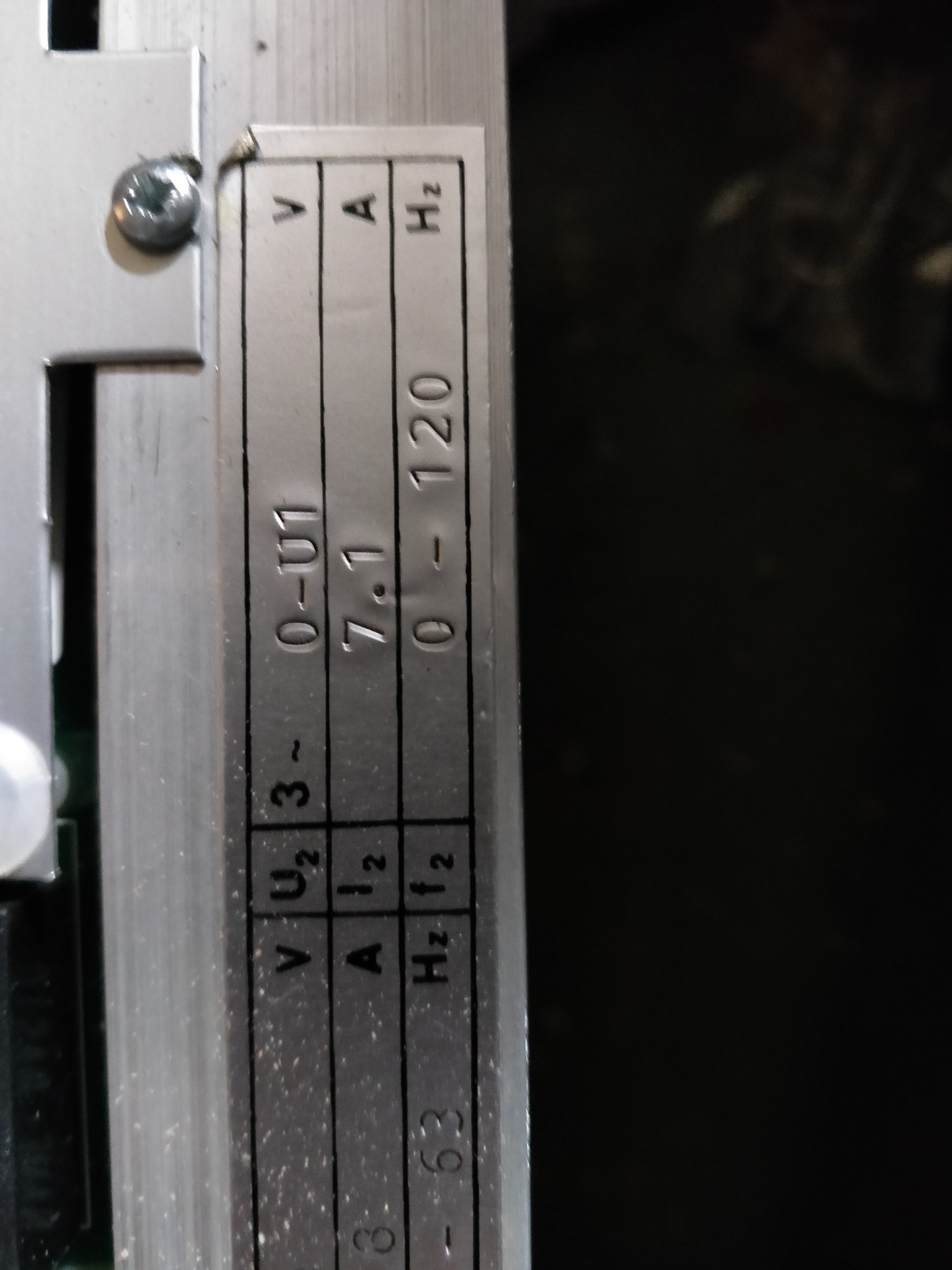

Närbild av en skala på en elektrisk installation med specifikationer för spänning och ström.

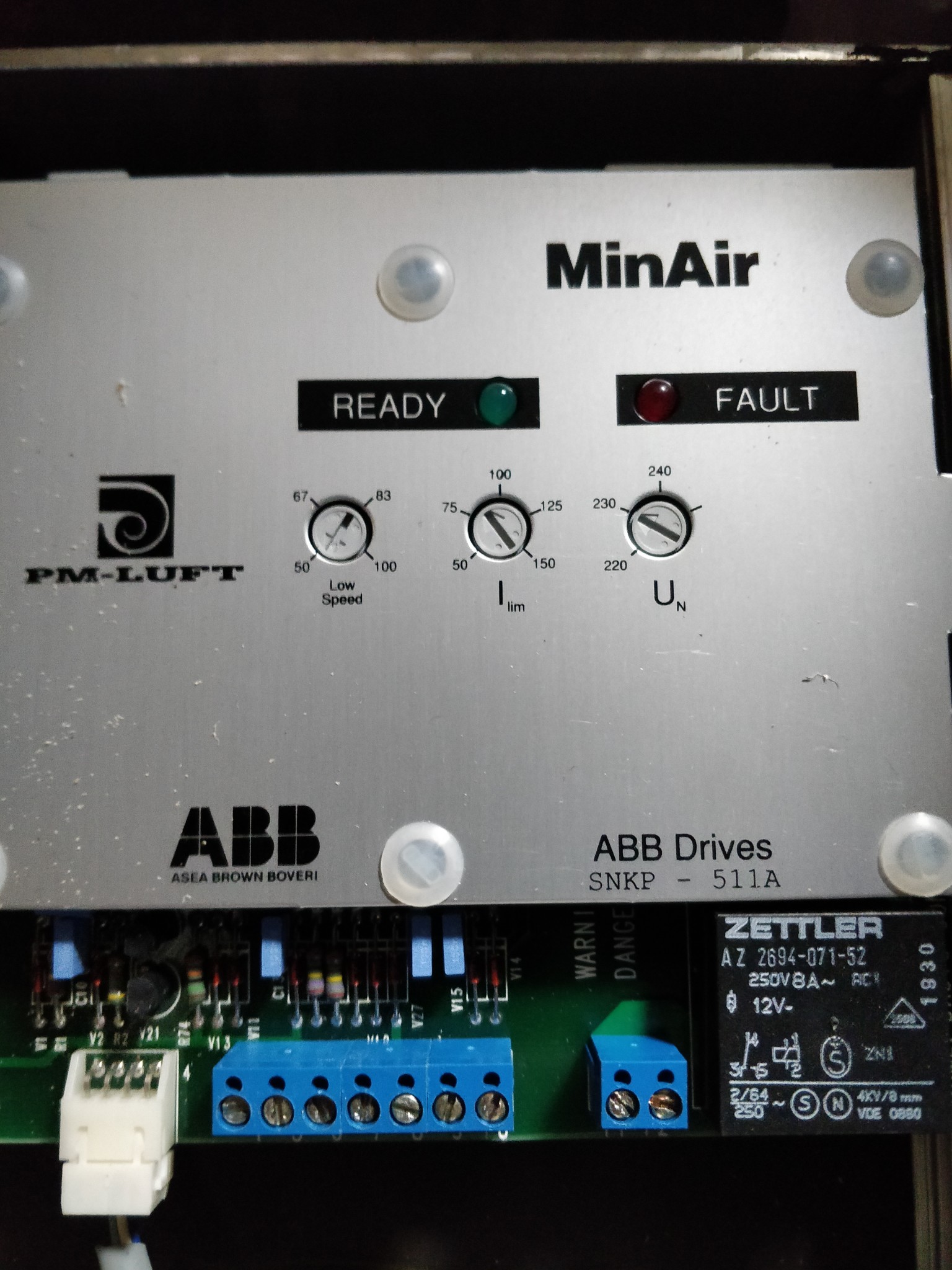

Frågan är väl bara vad som ska ställas in här
Elektronisk apparatpanel med märkningen 'MinAir', kontrollamper för 'READY' och 'FAULT', justeringsrattar och ABB komponenter.

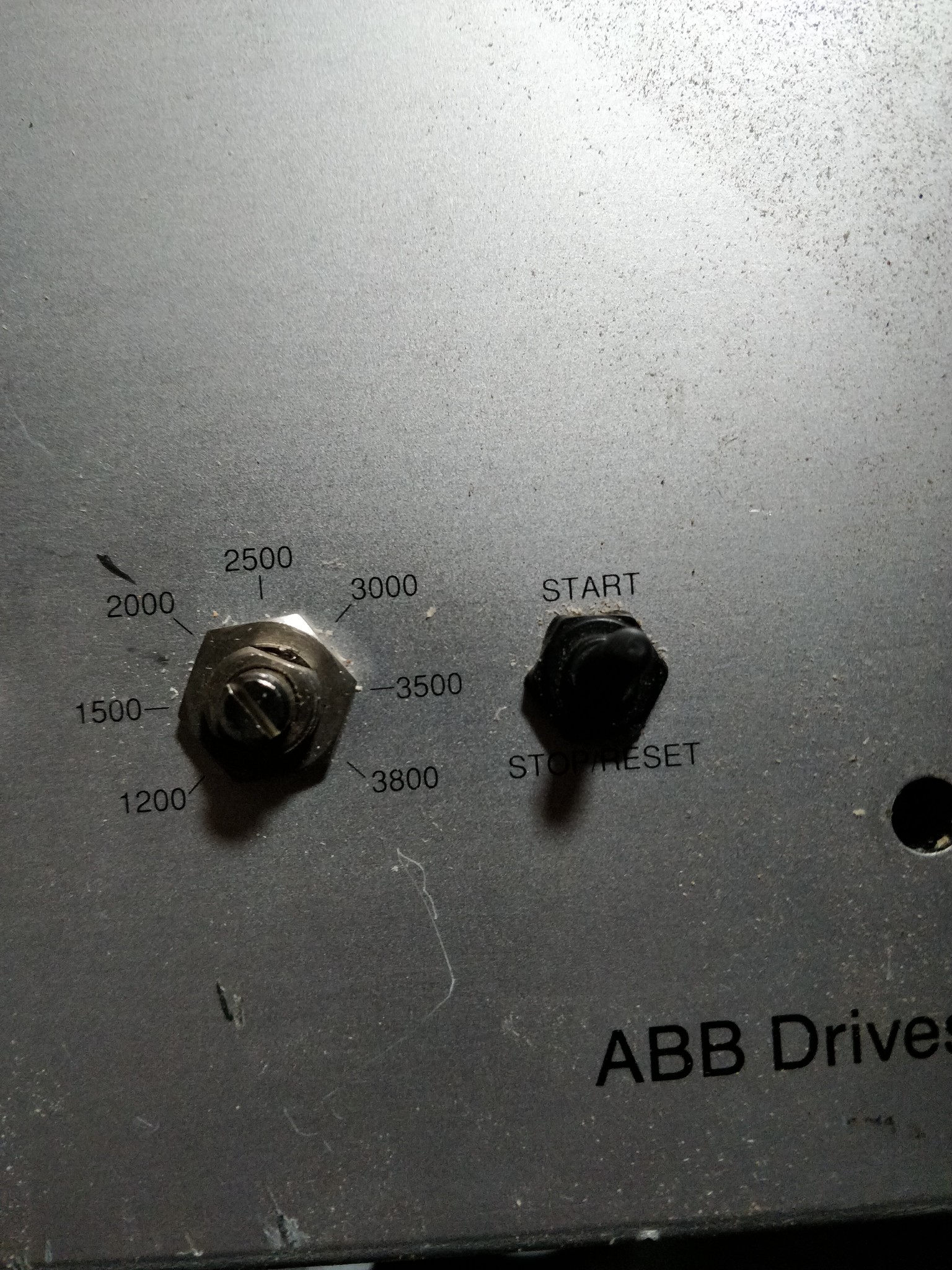

Och här
Kontrollpanel på en ABB Drives med reglage för start och stopp, inställningsskala.

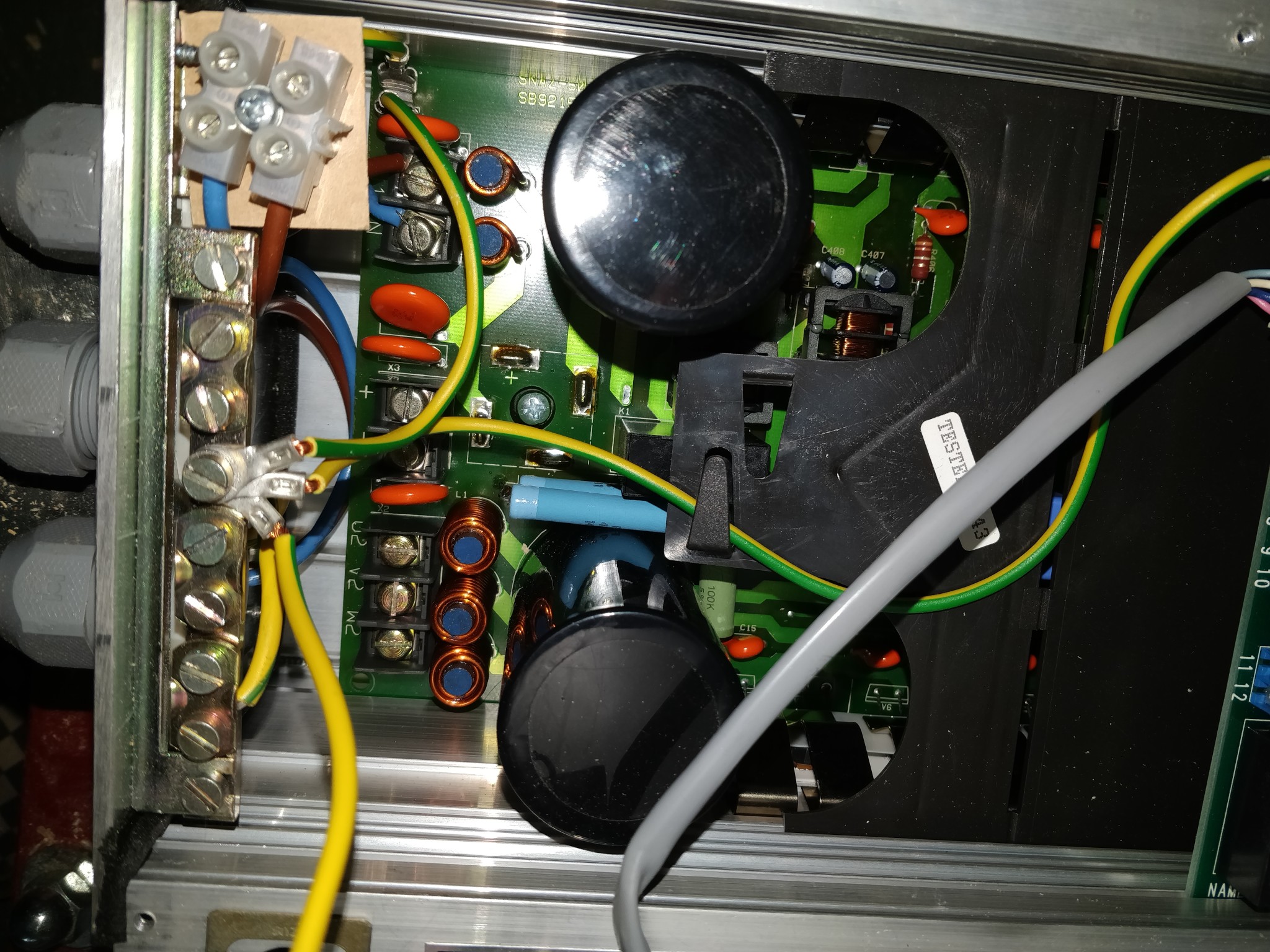

Och såklart vart kablarna ska in exakt
Interiör av elektrisk apparat med kablar och komponenter, installationsdetaljer synliga.
Och här

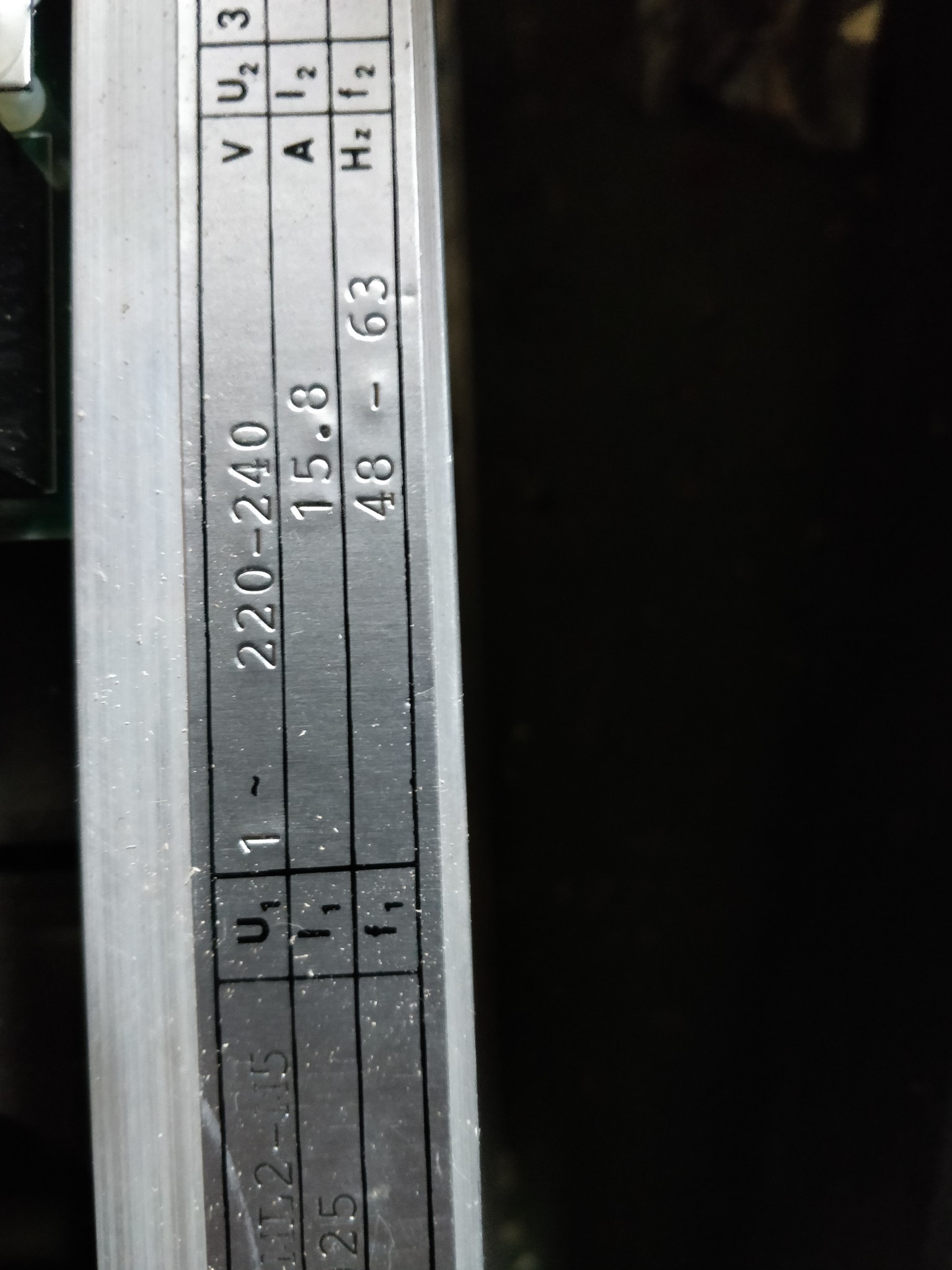

Ser ut som en omformare som tar en fas in, avsäkrat 16A och ger 3 faser ut med upp till 7,1A per fas.

Vreden högst upp är begränsningar. Low speed och I-lim bestämmer (i procent) lägsta hastigheten som motorn tillåts köra med. I-lim är strömbegränsning mot vad den ger för output nominellt. Un har jag ingen aning om, men gissar att den skall stå på 230V.
Vredet som är märkt från 1200 - 3800 är troligen varvtalsstyrning mha potentiometer. Troligen för en 2-polig motor men det kan ha någon koppling till applikationen där den suttit (med växlar eller liknande). Oavsett vilket så tror jag du kan styra varvtalet (växelströmmens frekvens) med vredet. Denna bör troligen vara inkopplad i mittenplinten (vilket den kanske redan är).
Angående kablarna är det svårt att se exakt, men motorn skall kopplas in längst ned på plintarna märkta U2, V2 och W2. Jord plockar du från jordplinten.
Enfasig inkoppling högst upp, med fas och nolla (ser inte märkningen, men nolla på N, fas på den andra). Jord in på jordplinten.

Denna är troligen gjord för att användas med en 3,0kW trefas induktionsmotor. Mindre bör också fungera men större skall du undvika.
