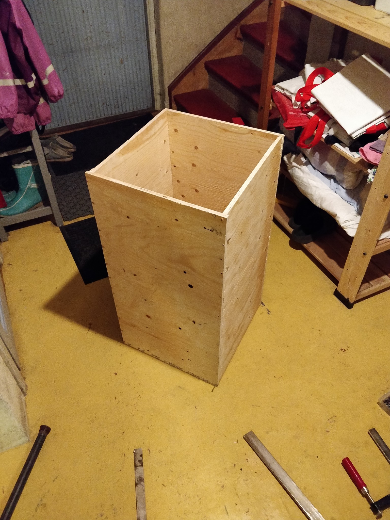

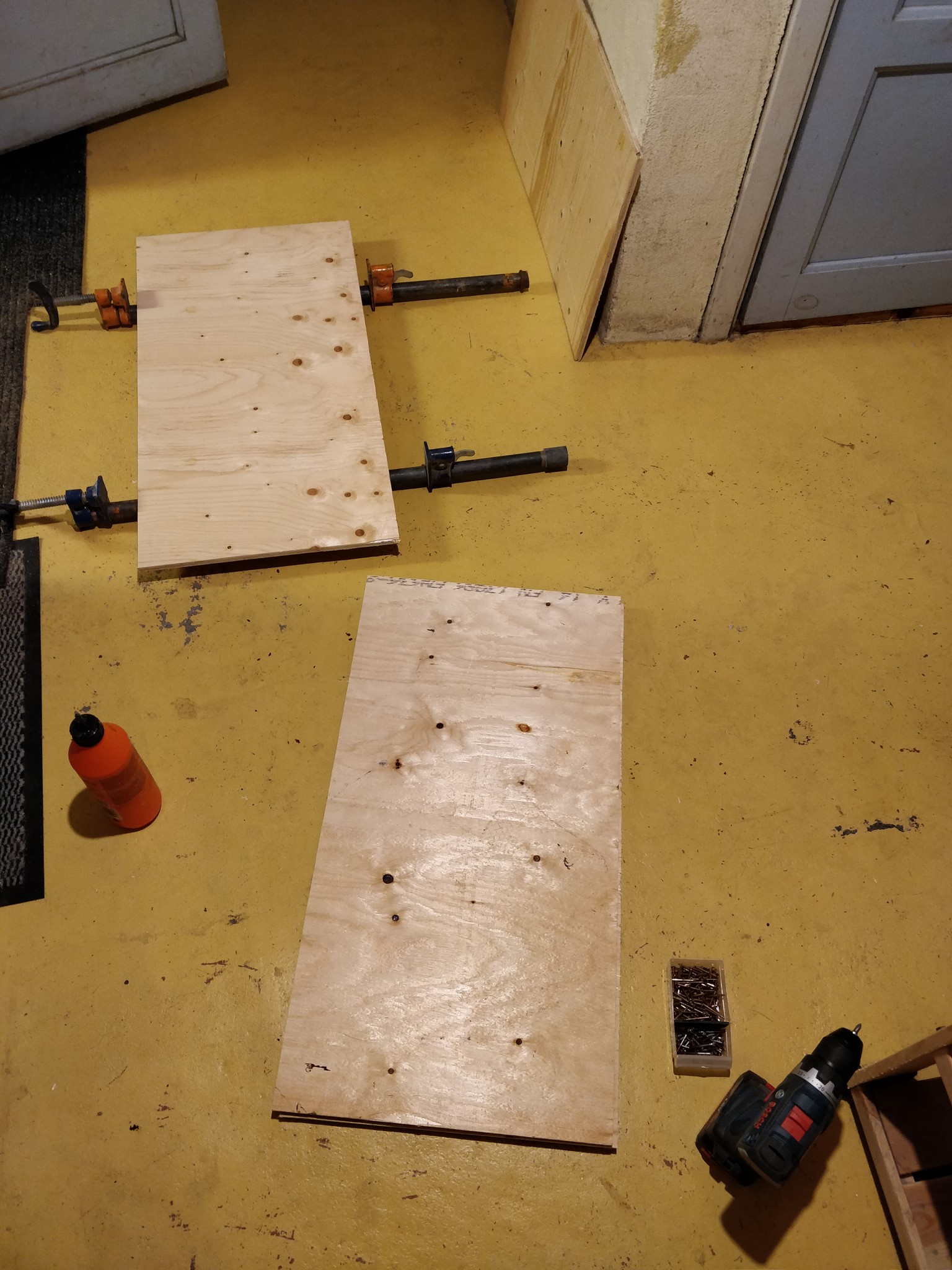

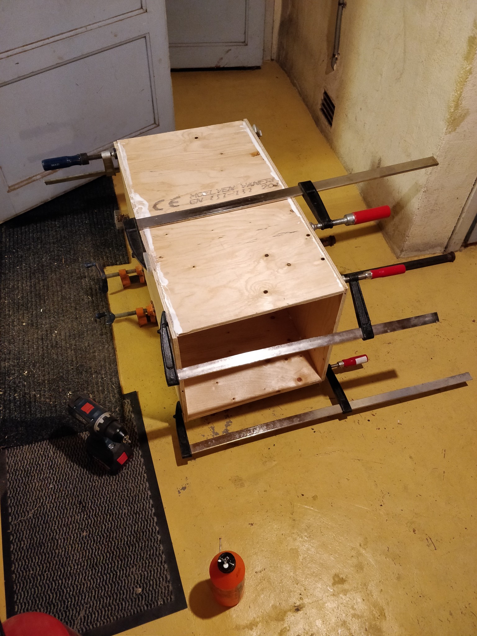

Större låda på g ;)
Till spånhanteringen. Eventuellt överflödigt lim och skruv som inte är helt ådragna beror på att det är Biltemas skitskruvar. Träplankor för konstruktion med skruvar och lim på gult golv i verkstadsmiljö.
Träbyggnadsprojekt i fastsättningsfas med klämmor och en borrmaskin på ett verkstadsgolv.
Obyggd trä låda står på ett gult golv med verktyg runtomkring, avsedd för spånhantering.

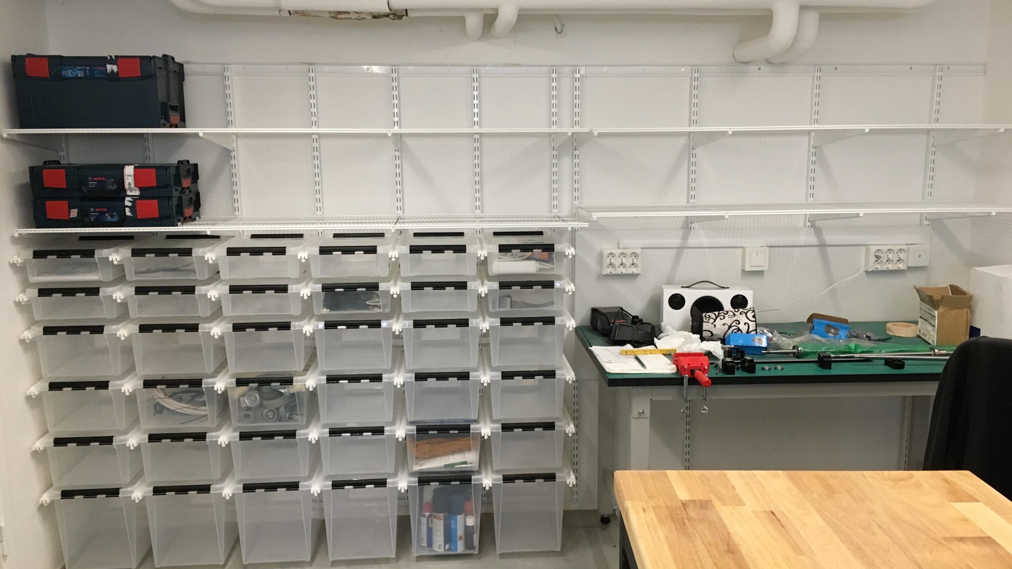

Så här löste jag min förvaring av ”bra och ha” saker. I lådor med lock för att hålla dom rena samt enkelt att dra ut den lådanman behöver.
Monterat med elfas skensystem. Elfa-systemet gör det enkelt att flytta hyllplan och förändra utseendet efter behov.
  • Organiserad förvaringslösning med etiketterade lådor och hyllor monterade med elfas skensystem i ett arbetsrum.
  • Wow
YWa och 14 till
Det var en snygg lösning. Vad är det för lådor du har använt ? Och är det speciella skenor till detta elfa system
/B
Tycker det ser ut som SmartStore Classic lådor i olika storlekar.
Jag är intresserad av konsolerna som de ligger på.
Har inte sett dessa i Elfas sortiment tidigare, och jag lyckas inte googla fram dem nu.
Lådorna heter Smartstore Classic. Finns på bauhaus med flera.
Skenorna är vanliga elfa-konsoler. På dom sågade jag till lite mdf-bitar så lådorna har styrning i sidled och har ett spår att följa.
Smart lösning! Kan man få se en närbild på konsolen och mdf:en?
13th Marine
Hammarplast som tillverkar Smartstore lådorna har haft en egen lösning för detta - Smartstore Wall. Principen är dock enkel och kan byggas med vilka konsoler som helst. Har för mig hammarplast hade någon lösning med utdragsstopp på sina konsoller?
Oklart dock om Wall-produkten finns längre, man hittar den inte enkelt om man googlar.
Jag vill också se en närbild på hur du löst det så jag kan "knycka idén.
Tackar på förhand
/B

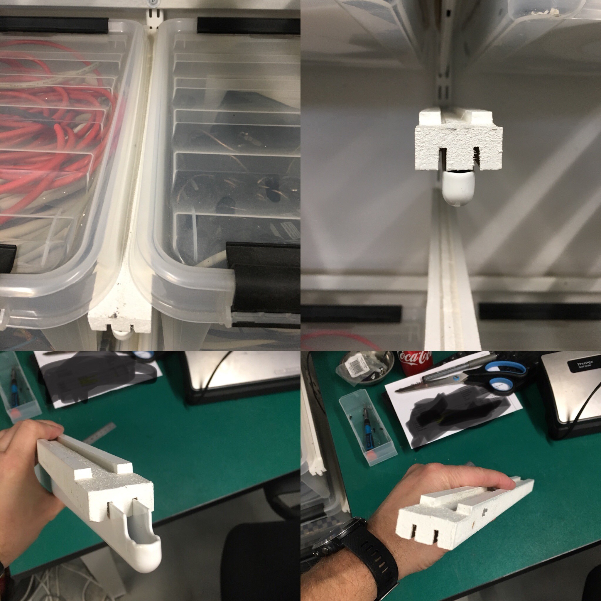

Här kommer en bild.
  • Fyra närbilder av en anordning som skapats för att organisera kablar i en förvaringslåda, transparenta lock syns.
YWa och 14 till
L lassebrun skrev:
Här kommer en bild.
Smart lösning!
Snyggt. Tack och bock :D
/B
Tackar, gillar idén skarpt!
