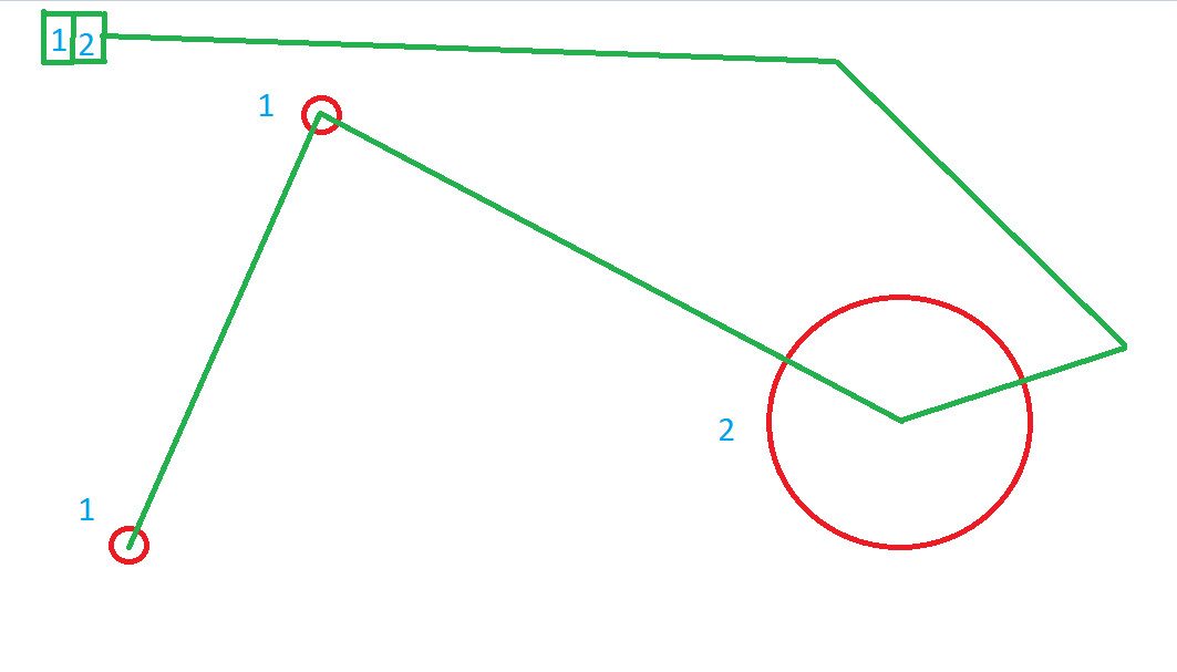

Det är väl inte möjligt att kunna styra belysningen på detta sätt? ...pga för lite plats i rören för sladdarna. (Jag vill helst ha brytare på väggen och inte några fjärrkontroll-lösningar).
Bilden visar 3st taklampor, samt en tvåknappsbrytare.
Skiss av en elinstallation med tre taklampor och en tvåknappsbrytare, markerade med siffror och linjer.

Var är matningen, i takdosan i 2? Behövs som mest fas nolla jord och 2 tändtrådar, alltså 5 trådar vilket bör rymmas i en flexslang.
Matningen från väggdosa som sitter ovanför väggbrytaren.

Då blir det bara 4 trådar, ryms inte det?
Jag undrade mest om lösningen går att göra - jag är ingen elektriker :) Men jag tolkar dig som att det går :) ...då slipper jag dra en extra flex-slang.
Jag får det till två tänd en nolla och ev en jord.

I regel rymmer man 5st 1.5mm2 ledare utan svårigheter men mer kan gå beroende på förutsättningar.
Om det är någon annan som ska koppla in det är det klokt att prata med denne innan du drar slang osv så det blir som hen vill ha det.
