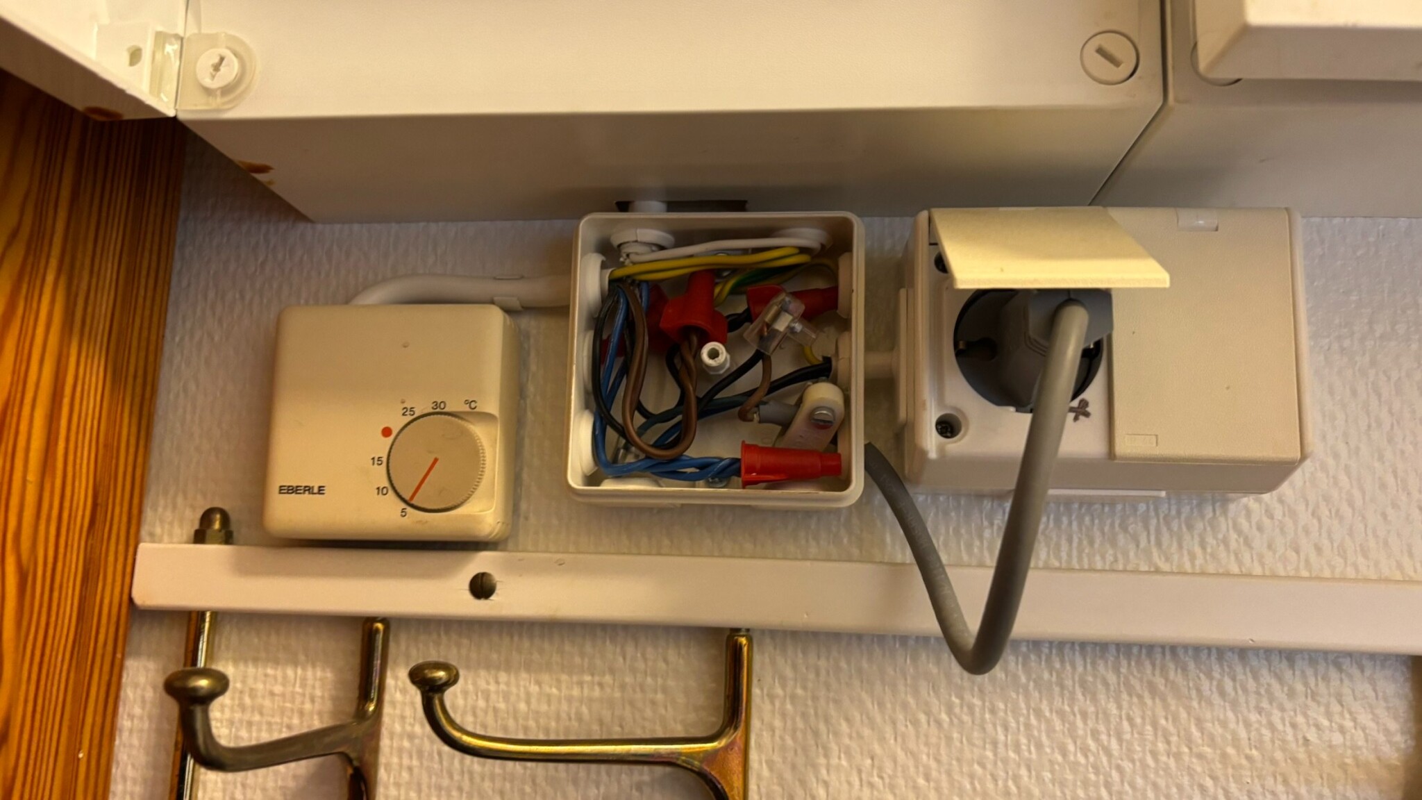

Hej, jag har traditionella el-element i min sommarstuga. Till den har jag en termostat som sitter i tvättstugan, där jag kan ställa värmen och slå på/av strömmen.
Allt detta sköts manuellt.
Jag vill kunna styra värmen remote via Wifi. Dessutom vill jag ha termostaten placeras i vardagsrummet istfället för i tvättstugan så den reagerar på värmen som är i den centrala delen av huset.
Jag vill alltså i första hand inte byta ut befintliga element mot modernare som iofs redan har WIFI. Söker en prisbilligare lösning
Jag bifogar en bild på hur det ser ut idag med termostat etc. idag.
Har ni några lösningar som kan rekommenderas för detta?

Om du har central styrning får du väl byta termostat till en smart sådan. En med möjlighet att använda extern givare, som placeras i annat rum.P peterwestin skrev:Hej, jag har traditionella el-element i min sommarstuga. Till den har jag en termostat som sitter i tvättstugan, där jag kan ställa värmen och slå på/av strömmen.

Det du har i dagsläget är hempatent.
Har du någon typ av hemautomation i stugan idag? Vad för något i så fall?
Wifi-relä, tex
https://support.sonoff.tech/mini-d-usermanual/
https://kb.shelly.cloud/knowledge-base/shelly-1-gen3
Wifi-termometer, tex
https://kb.shelly.cloud/knowledge-base/shelly-h-t

Hej, jag har i dagsläget en sensibo-enhet som styr min luftvärme pump i huset. Det är allt.Demmpa skrev:
