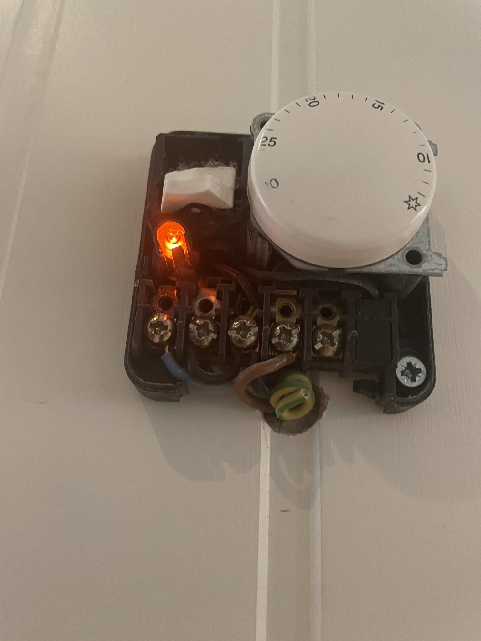

Jag har ett antal element (el - 230v) som styrs via en central termostat, se bild. (elementen kopplas in via en kopplingsbox, inte via stickpropp)
Nu när elpriserna varierar så kopiöst över dygnet så vill jag lättare kunna reglera värmen, dvs sänka när elen är dyr.
Jag har inget Z-wave system eller Raspberry så sådana lösningar undanbedes. Det måste väl ändå finnas någon termostat som man styr via wifi? (Homekit, smartthings och google home använder jag idag)
Jag hittar massvis med sådana wifi-termostater för golvvärme, fungerar det med en sådan även för styrning av element?

Exakt hur är befintliga termostaten inkopplad?
12/24/230V?
Har befintliga termostaten reläutgång?
mmm - så här ser den ut på insidan.Demmpa skrev:
Den går sen vidare in till elcentralen där den har en "enhet" på DIN-skena där jag kan reglera om elementen skall styras central eller via respektive termostat på element eller via ett tredje alternativ som jag inte kommer ihåg.
Tacksam för all hjälp jag kan få.
Ser ut att vara 230V samt att det är växlande kontakt, troligen NC kopplad. Det är bygel mellan skruv 2 & 3, så det är även 230V på det som drivs av termostaten.
Med andra ord.
Vilken termostat som helst som drivs av 230V och som har en potentialfri växlande kontakt eller med en NC-kontakt eller 230V styrd utgång fungerar att ersätta befintliga termostaten.
Med andra ord.
Då jag inte hittar "vanliga" termostater som går att styra med wifi så frågar jag om denna fungerar? (visserligen för golvvärme, gör det någon skillnad?
Eller kan du hitta någon annan som fungerar för mig? Med wifi då
https://www.ebeco.se/produkter/styrning/eb-therm-500
Om man kollar punkt 3, sida 7, i manualen så borde den fungera.
