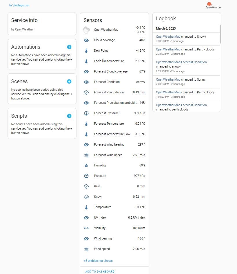

C Charlieboyen skrev:
Har nån ett bra tips på termometer att mäta utetemp med som funkar bra med Home Assistant?
Det gör många, men ännu enklare är att ta den från nätet. Jag kör OpenWeatherMap.
Skärmdump av en smarthemsgränssnitt som visar väderinformation och loggar förändringar, troligen för hemautomation.
Mkt bra att få med vindhastighet mm som sensorer!
