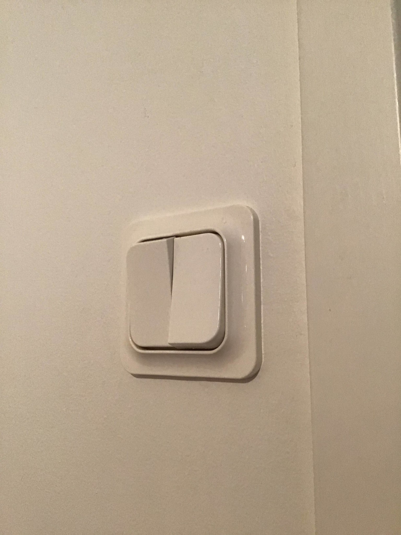

En fråga innan jag beställer.
Denna (på bild) strömställare, där går den högra vippan till en takbelysning och den vänstra vippan till en trappbelysning.
Jag vill sätta en Shelly dimmer 2 bakom för att styra takbelysningen, då återfjädrande. Trappbelysningen tänker jag mig lämna ”orörd”. Skulle det kunna göras utan alltför avancerade kopplingar?
  • Dubbel strömställare med höger vippan för takbelysning och vänster för trappbelysning på vit vägg.
Ja, helst med nolla till dimmern, visst är det en trend brytare?
