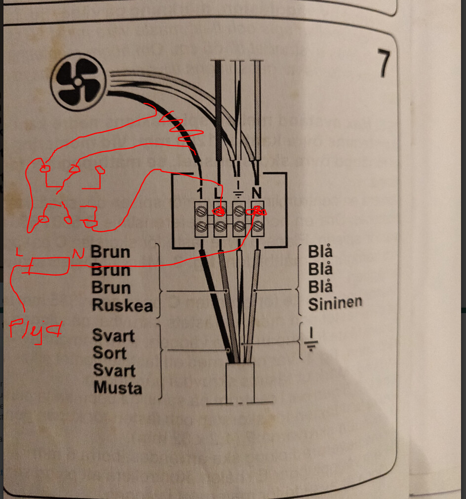

Hejsan. jag har samma problem hemma att jag vill kunna dra igång forceringen när vi ska duscha på badrummet uppe att via Plejd eller en trådlösbrytare kunna dra igång VL funktionen.
Är det så här man ska koppla?
Eller tänker jag helt fel?

Hej.
Vet inte exakt hur det relä du har ritat är tänkt att fungera?
Men mycket riktigt ska du "bryta bort" kabeln märkt med "1" och skicka på full spänning 230V) till fläktmotorn när du vill ha full fart.
Så här har jag kopplat min nuvarande fläkt, håll till godo med en ritning i "CAD v0.1" 🙃
Fläkten får ju olika spänningar beroende på vilket läge som är valt med dess originalvred, men när mitt smarta hem ger en signal till "pucken" så drar den det växlande reläet, och då bryts förbindelsen från fläktkåpans transformator, och istället så matas fläktmotorn med fasspänning (230V) och får på så vis full fart oavsett läget man har valt på fläktvredet.

Ja jag såg på min "ritning" att jag tänkte lite fel och overkill!
Men nu vart det ju självklart hur detta ska funkar.
Tusen tack! nu blir det projekt :)

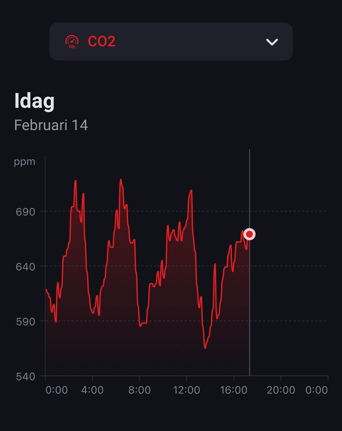

Jag har samma förutsättningar (samma Franke köksfläkt som styr takfläkten) och jag var ute efter denna funktion när jag renoverade köket för några år sedan. Men jag kom fram till att även utan VL läget så försvann imman på badrumsspegeln inom 10min efter en långdusch så jag struntade i det. Har ni ett problem med fukt eller gillar ni bara hemautomation?
Både och, kan jag väl säga, men gillar automation 🙃
Jag kör numera ventilationen enbart på CO2 eller fukt, och det är kul att trimma in det.
Har fungerat fantastiskt bra så långt, och tänker att....varför inte nyttja finessen när den liksom finns "runt hörnet".
Mest för att inte ventilera i onödan, speciellt vintertid.
