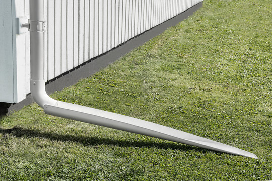

Takkupan har idag en hängränna som leder vattnet till en liten stupränna. Det vattnet leds ut på husets betongpannor, eller snarare i ett enda betongpannespår. Där rinner det fram till husets hängränna, det mesta hamnar i, men det rinner ofta över när det regnar mycket och en hel del vatten hamnar på altanen.
Hur löser man detta?

En plåt som höjer kanten på hängrännan eller så drar man rör från kupans ränna ner i husets ränna.

Heter överspolningsskydd i Lindab sortiment

sitter det en utkastare på stupröret ?
iså fall prova att vrida den så att vattnet åker ut i sidled . Då hinner inte vattnet få fart innan det kommer ut på pannonrna
