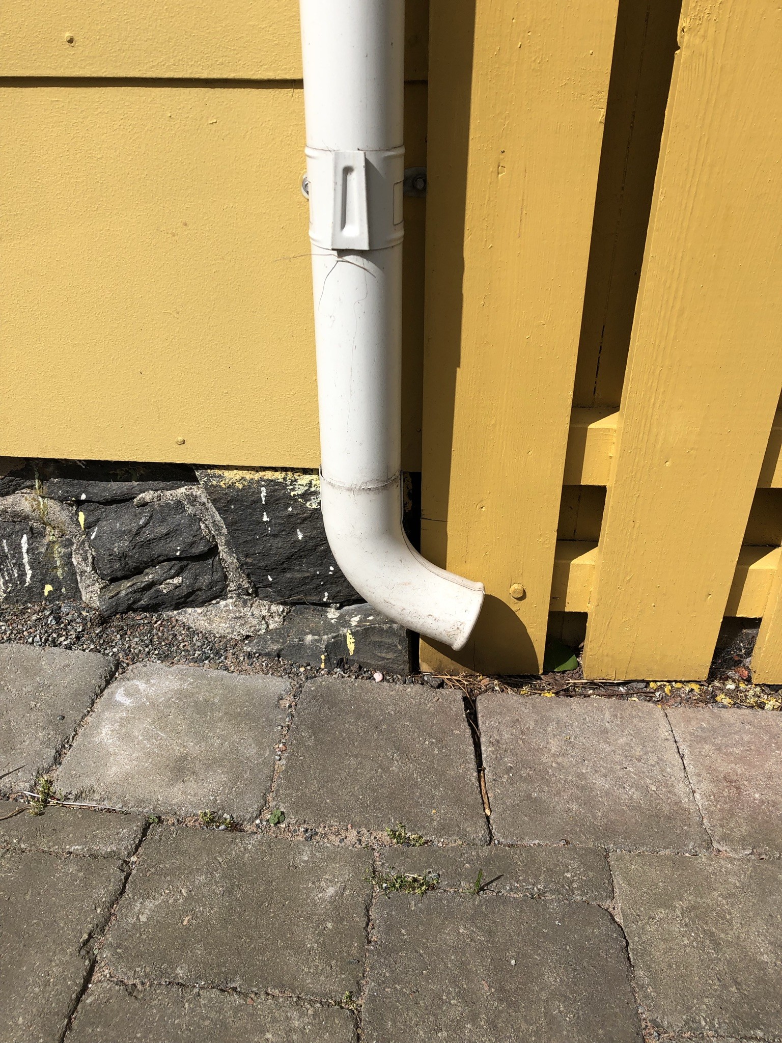

Vi behöver leda om utkastet på ett av våra stuprör så att vattnet går ner i dagvattenbrunnen ett par meter bort på andra sidan vindskyddet.
tänker oss nån form av böj och sedan ett hål i vindskyddet men är osäkra på vinklar och antal krökar som skulle fungera i praktiken.
Hur hade ni löst det?
Stuprör med böj nära marken intill en gul vägg och ett svart vindskydd.
Flera bilder skulle nog vara bra... Men jag hade nog flyttat röret till andra sidan knuten och sedan beroende på hur det ser ut, troligen grävt ner ett markrör
Jag hade samma problem, men hade lite tur så att vindskyddet var lagom högt, urtaget på hängrännan var tillräckligt långt ut, så att från hängrännan kunde man snedda över hörnet ovanför vindskyddet, för att kunna sätta stupröret på andra sidan hörnet

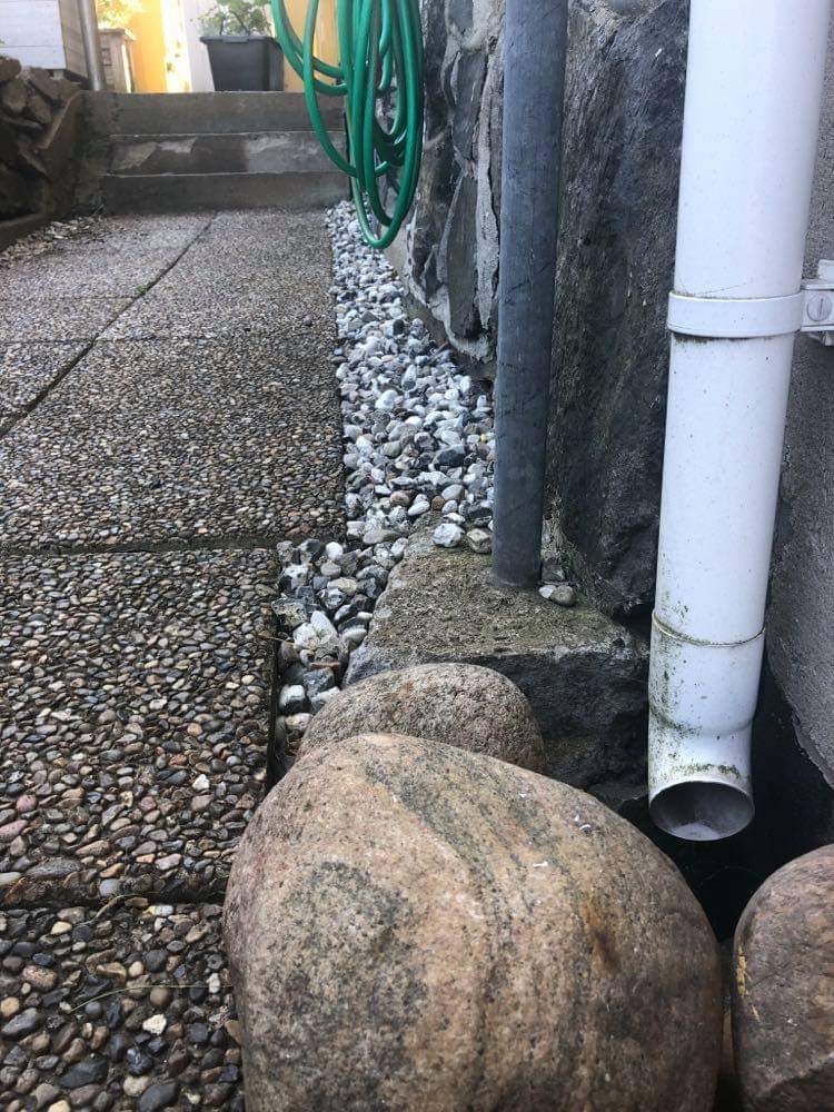

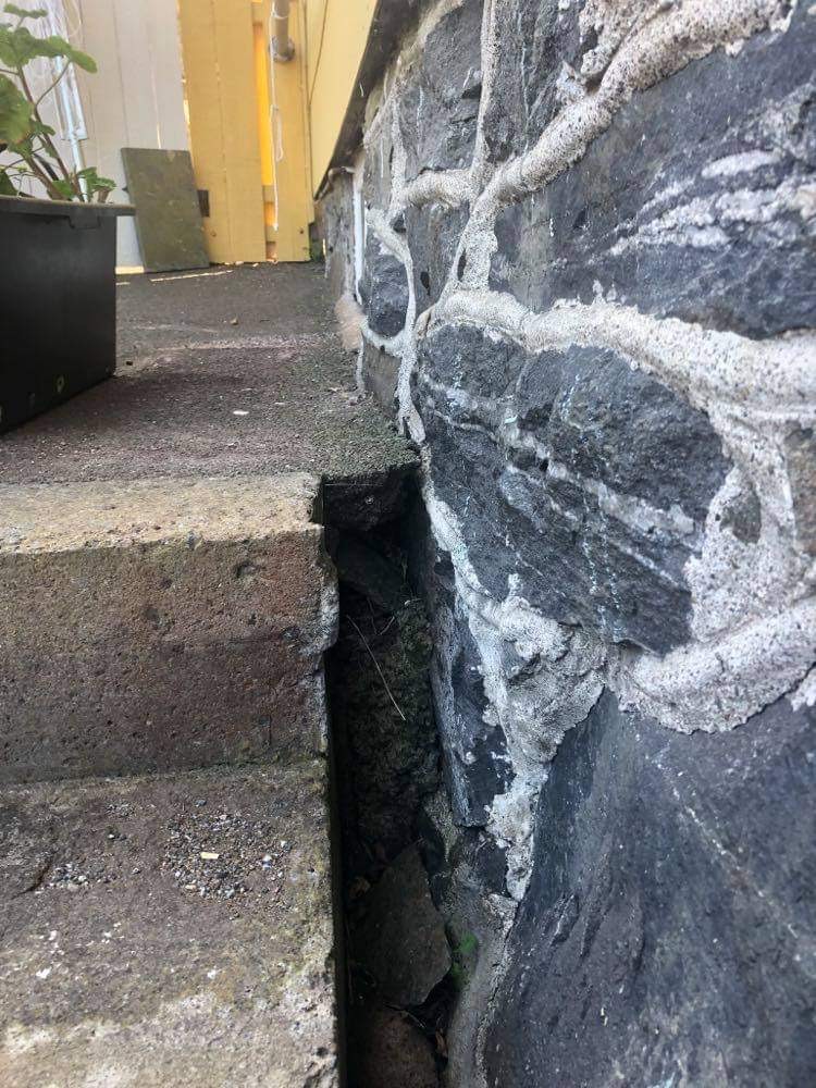

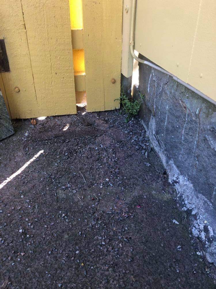

gräva går tyvärr inte då huset står på en bergknalle , men här är lite fler bilder på hur det ser ut på andra sidan planket
