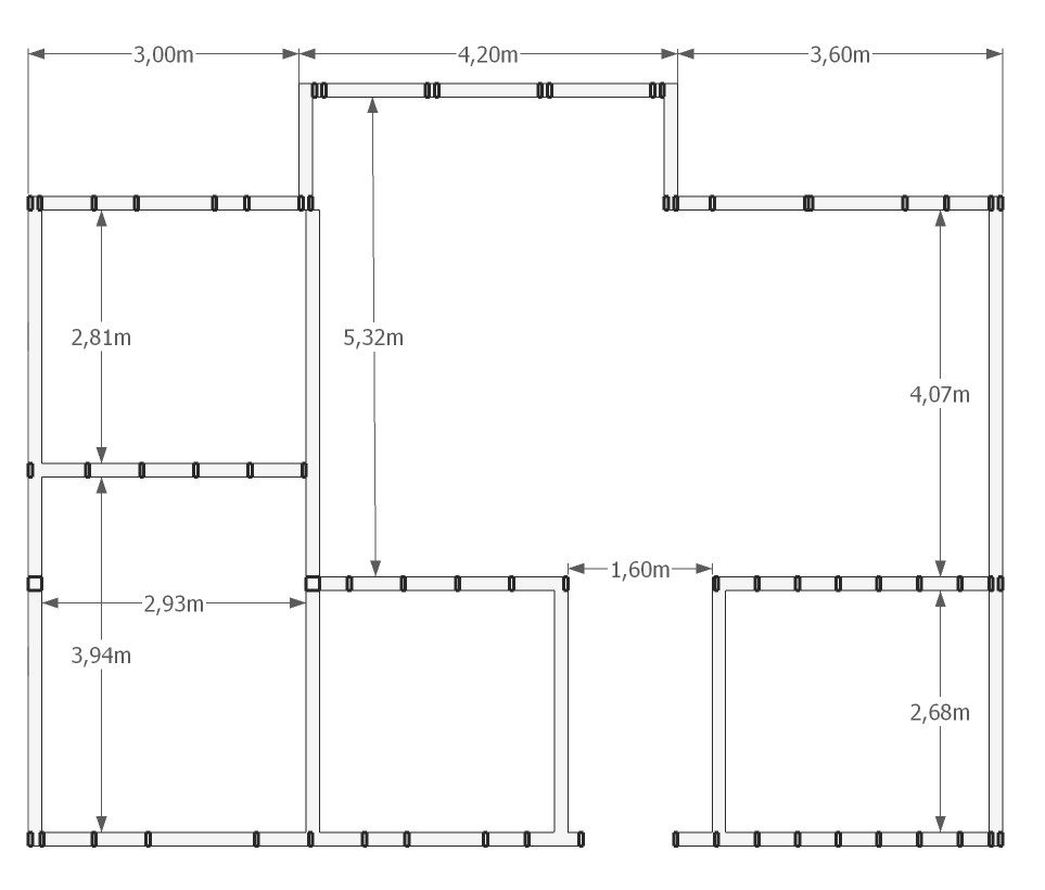

Har några frågor/funderingar ang mitt sommarstugebygge.
Vill ha lite mer kött på benen innan jag kontaktar Ka.
Väggar:
22 mm panel
28*70mm spikläkt
45*45mm liggande reglar med isolering
145*45mm stående reglar med isolering
(45*195mm avväxling på högkant)
plast
45*45mm Installationsskikt med isolering
Osb
Gips

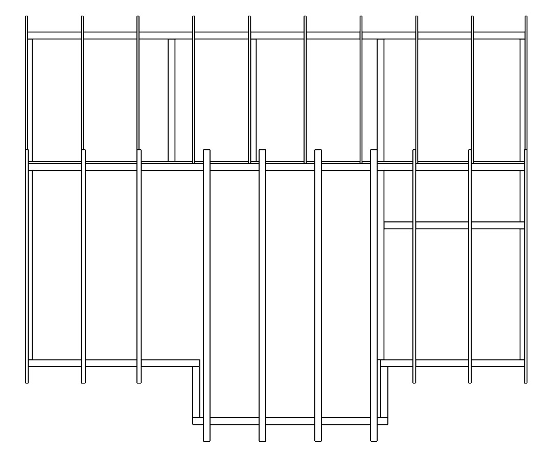

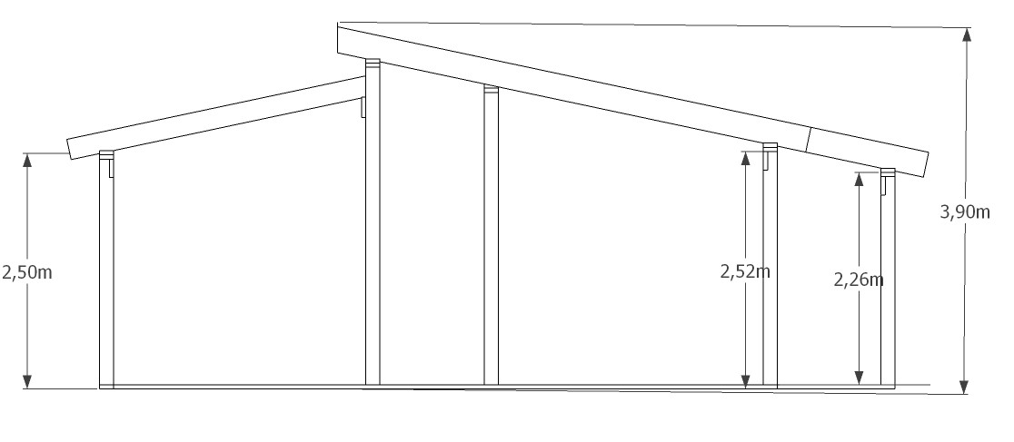

Taket lutning 12grader:
Planja trend 495mm
Råspont
Limträbalkar/reglar
Plast
Gles
Takgips
Pulpettak balkar:
Från höger till vänster
Om jag har fattat rätt nu då:
1: 56x270mm limträbalk(ej bärande)
2-3: 90x270mm limträbalk
4-7: 140x270mm limträbalk
8-10: 56x270mm limträbalk
Tak två (lägre delen):
45x220mm pulpetbalkar
45x220mm Bärlina
Frågor:
1. Ser mitt konstruktionsförlag bra ut?
2. Ska 45x145mm reglarna vara c14 eller c24?

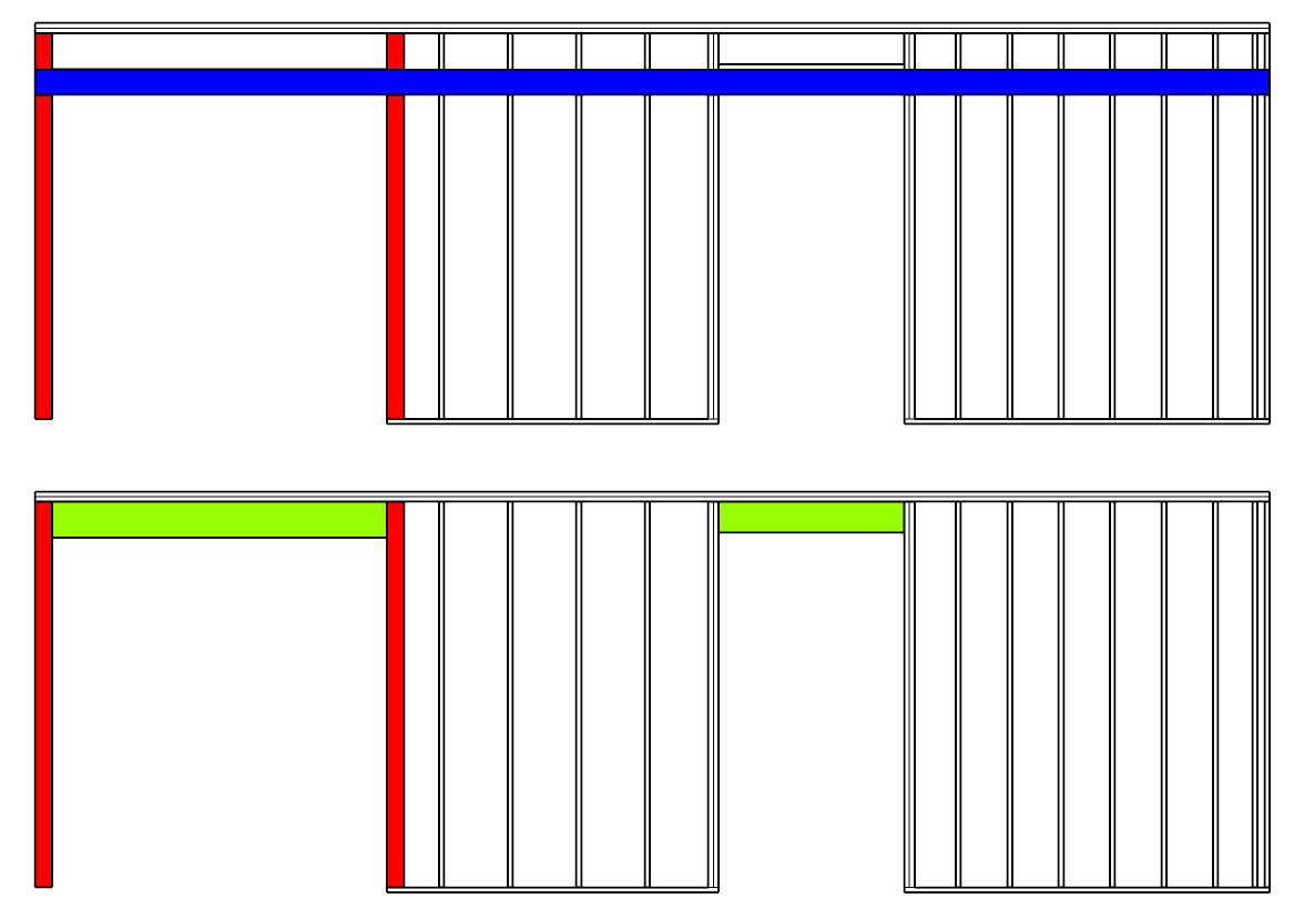

2. Alla ytterväggar (längsgående) ska ha en 45*195mm avväxling på högkant. Bra eller anus?
3. De gröna avväxligarna, hur räknar man ut vad för limträbalk man ska ha?

Jag tycker ditt förslag ser vettigt ut. Mycket likt konstruktionen som jag själv valt till mitt fritidshus. (Jag har 145 som stående reglar). Angående de stående väggreglarna så räcker c14 men det är vanligt att handlarna endast lagerför c24.
Angående stående hammarband så klarar du dig bra med 145 även där, du har ju inga stora öppningar som måste växlas av.
Jaha, då är jag med ang C14/C24. Stående hammarband 145mm *check*.G Gabbe1 skrev:Jag tycker ditt förslag ser vettigt ut. Mycket likt konstruktionen som jag själv valt till mitt fritidshus. (Jag har 145 som stående reglar). Angående de stående väggreglarna så räcker c14 men det är vanligt att handlarna endast lagerför c24.
Gillar din byggtråd, "Bygga fritidshus i fjällen i egen regi" mkt intressant och lärorikt.
