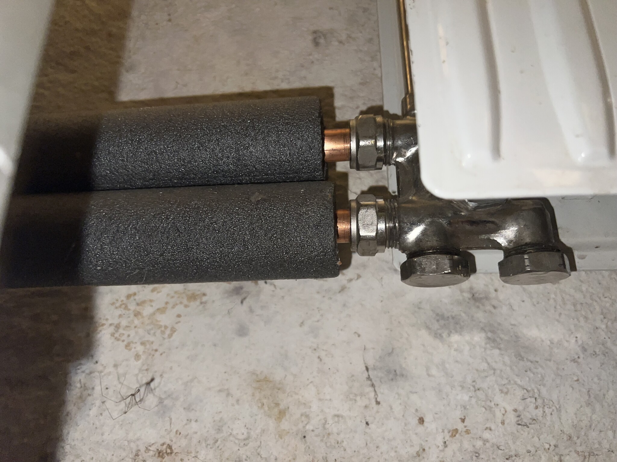

Någon som vet hur dessa radiatorkoppel funkar? Vill öka flödet genom elementet. Om de finns en strypventil som man kan skruva ut innanför någon av dom två muttrarna ? Man vill ju öppna rätt så de inte öser ut vatten.
Den radiatorn har två anslutningsmöjligheter, från sidan & underifrån.
Alltså ingen av de två blindmuttrarna i botten innehåller någon ventil utan det kommer att flöda ut vatten ur bägge.
Däremot så kan det i radiatorventilen finnas en förinställning.

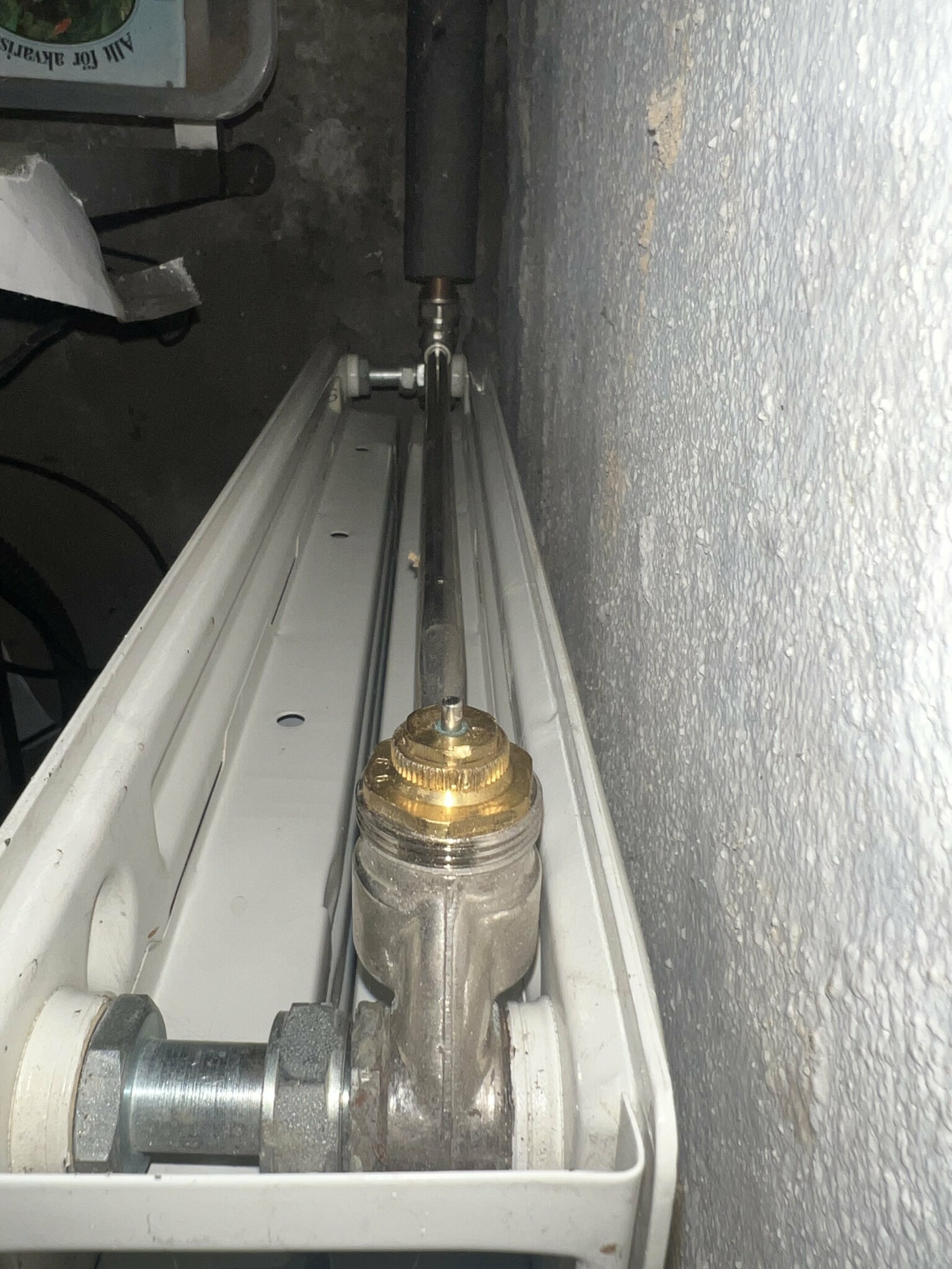

Okej. Tusen tack, hade en misstanke om de, men aldrig varit med utan stryp där nere på radiator. Såhär ser de utDemmpa skrev:

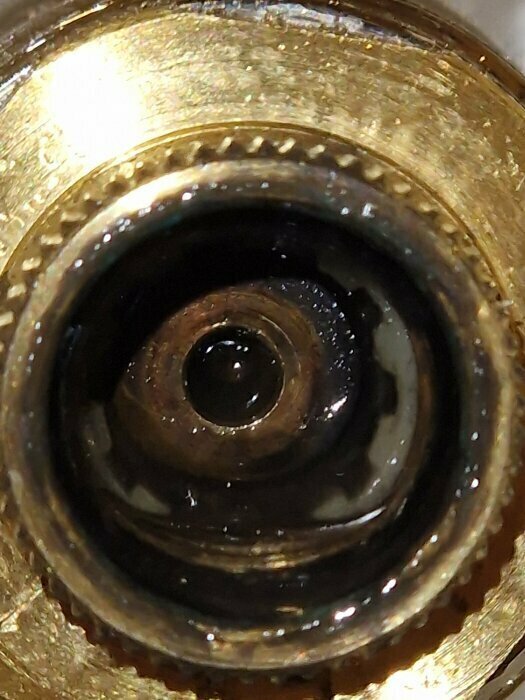

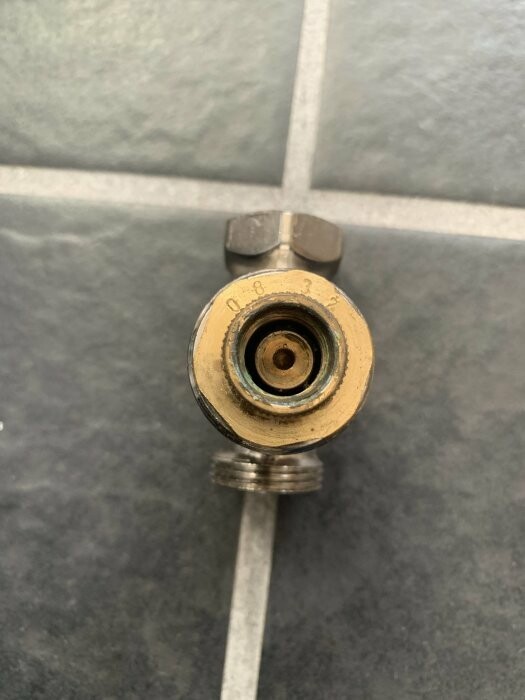

Eventuellt skulle det kunna vara en förinställning i ventilinsatsen, innanför packboxen.
Såhär ser det ut innanför packboxen om det är förinställning.
Och såhär när det är utan förinställning.
